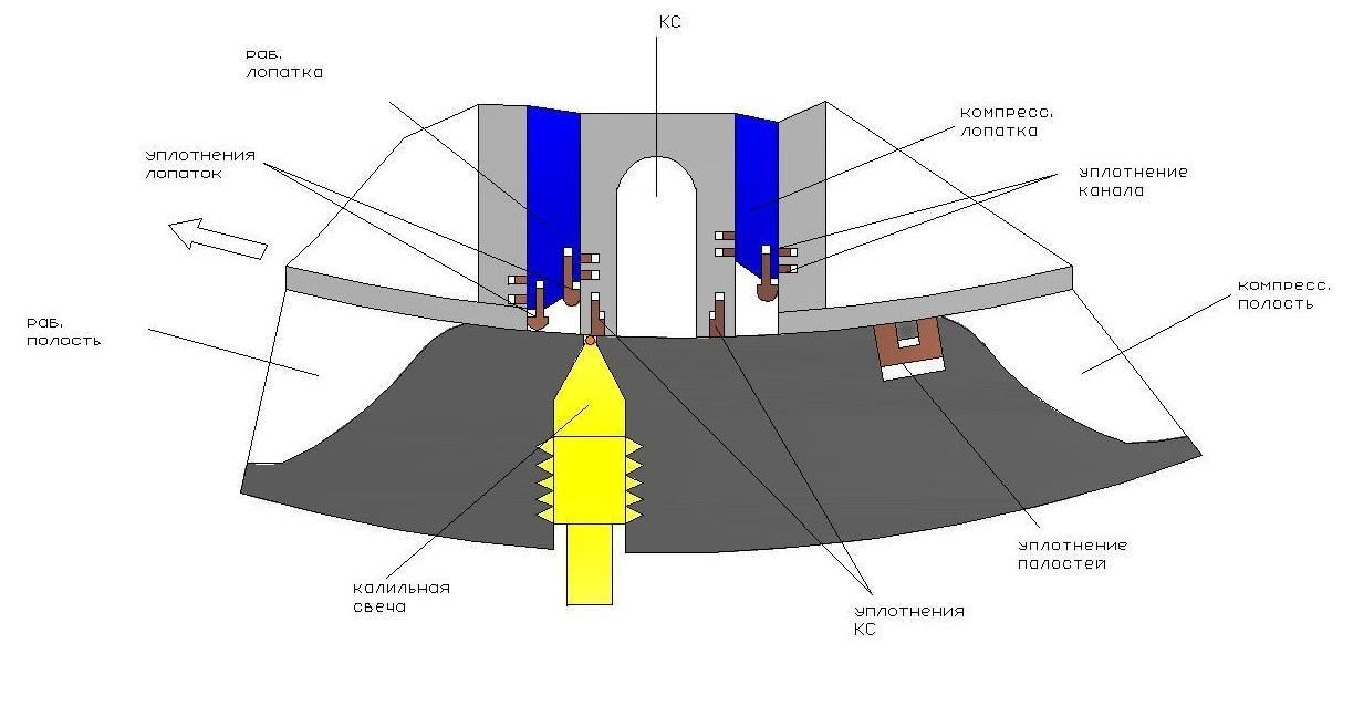

Вот и почти все уплотнения.
    63,9 КБ · Просмотры: 215
Чот, даже переборщили,
С подстраховкой, ненужное (дай Бог дойдем до эксперимента) выкинем.
Особенно мне не нравится уплотнение полостей. Там еще привод нужен, в момент прохождения КС утоплять уплотнения (хотя это невесть что, рядом вращающийся ротор, и ход 1 мм), а то уплотнения КС их «поцелует».
И двойной или тройной ряд (пунктирно взаимно перекрывающий), иначе будет «стук на стыках», уплотнений КС. Зато можно делать не из металла, далеко от «горячих» мест (если еще учитывать рубашку охлаждения), а из фторопласта (250 – 300 гр.С).
Уплотнения расположены в 68-65 мм от области высокого давления, а когда КС «уедет» в рабочую полость и все 90 мм., и щель 0,08- 0,05 мм.
С одновременным падением давления в раб. полости в результате рабочего хода, растет давление в компрессионной (сжатие) – возможность (хоть частично) встречного уплотнения.
И все это создает ощущения избыточности данного уплотнения.
Предлагал прокрутить насос ГУР для того, чтобы оценить просачивание боковых сторон. С торцевыми в этом варианте, как раз нормально должно быть.
А для страховки, и у меня есть варианты боковых уплотнений  🙂.
В общем, всё упирается в создание объёмника!
Как можно проще, как можно дешевше, не гнаться за размером - "весомо, грубо, зримо"  🙂.
