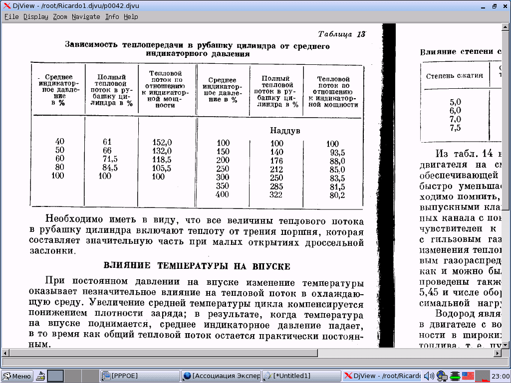

При повышении СС разность сия в общем-то не очень-то и растёт. Плюс, из-за бОльшей температуры растёт теплообмен со стенками, не говоря уже о резком увеличении механических потерь.
Речь-то идёт об увеличивающемся теплообмене с рубашечкой!

В большей степени потери на трение зависят от квадарата скорости движения поршня, а они(в процентном соотношении) равны. Остальное сильно зависит от конкретной реализации.
Скорость, та же, площадя поверхностей те же, давление меньше - соответственно и сила трения меньше.

Ну, и посмотрите заодно, сколько по Рикардо на выхлоп уходит! Какого ещё надо пинка, чтобы задуматься, сколько на ветер с наших карманов за десятилетия улетело, и сколько ещё улетит. Уровень-то техники, по хорошему, так в девятнадцатом веке и остался.

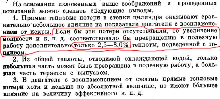

Ну и, чтобы завершить, таки дочитаем вместе цитируемую главу до конца(стр.83-84) ;D Где в выодах на стр.84 увидим следующее... (см. прикреплённый рисунок)

Ну и, чтобы завершить, таки дочитаем вместе цитируемую главу до конца(стр.83-84) Смех Где в выодах на стр.84 увидим следующее... (см. прикреплённый рисунок)
Ну, что же Вы? Ентот его вывод ( 2-3%)основан на предположении, что кто-то вздумает использовать энергию системы охлаждения с помощью обычного парового двигателя. Т.е. кпд в интервале температур 110-100С.
А ежели паровик на фреонах? Цифирка-то изменится!
Так или иначе теплопотери с увеличением СС растут, хоть и медленнее, чем СС.
Ну и как говорил, реальная прибавка экономичности здесь, явно от более полного сгорания. Достижение кпд такой ценой, на мой взгляд, нецелесообразно.Ведь и начинал тему на госбуке, что в общем-то ничего особого переделывать не придётся, ежели это делать. Всё на том же оборудовании. Да и в данном труде говорится, кстати об целесообразности повышенного расширения. Темка-то длится не первое столетие, но вот, что-то многовато противников. Мои друзья ещё сорок с лишним лет назад обсуждали сие, а воз и ныне там.
