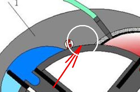

Все я с соседней веткой закончиЛ.  Шель сзади, о ней речь. Я когда-то из того что ниже, пытался сделать небольшой нагнетатель, который-бы сжимал воздух и проталкивал его в трубку. За базу был взят ротационный компрессор с автоматической лопаткой из холодильной промышленности. На каких бы я его оборотах не крутил, все было бесполезно, воздух просачивался через любую щель, даже микронную. Пытался, как и Вы уплотнять лопатку сальниками, кольцами, вставками, ничего не помогало, на 3-4 тыс. оборотах компрессор не хотел выдавать свыше 4-5 атмосфер, а мне надо то было получить 15-16 атмосфер. Полгода опытов ушли в "никуда". Зато после этого понял, что шиберная машина практически не поддается уплотнению, ее лопатки работают постоянно в режиме перекладки, в эти моменты они перепускают очень большую долю заряда. Воздух не жидкость, его  очень сложно герметизировать.
А у Вас много лопаток и много щелей.

Выделенное кружочком и стрелкой место является главной  проблемой для Вашего цикла. Щель, через нее вы потеряете весь заряд. Уплотнить ее не удастся.

Уплотнение полостей у нас не хуже Ванкеля. Но у Ванкеля уплотнение между полостями осуществляется исполнительным элементом ( там как бы им создаются полости и перетаскиваются).
У нас полости определены. А содержимое перетаскивает лопатка. Согласен слабое место. Толщены мало для лабиринтного уплотнения (верх, низ). Ну а если там поставить пластину в пазу, и поджимать за счет газовых сил, да еще определенным образом подпружинить. Контакт по площади.
А у грани идущей по профильному участку, можно сделать скос в сторону КС.  В рабочей полости нисходящий участок основной (в этот момент самое большое давление). И поставить похожие пластины (только контактная часть сферичная).
На скосе может и три разместится. И тоже где за счет газовых сил, где за счет упругости элемента определить силу контакта. Центробежную наверно можно не учитывать – масса элементов мала.
Идея такова –проходя ( в начале полости) по крутому участку профиля, работают все элементы, а затем помере выхода на пологий последние (по ходу) последовательно начинают отключатся (есть ограничение выдвижения и они просто не достают).
Ну и нормально, пока давление было большое они работали, а далее зачем трение разводить. И к середине и далее работает только одна.
Выделенное кружочком и стрелкой место является главнойпроблемой для Вашего цикла. Щель, через нее вы потеряете весь заряд. Уплотнить ее не удастся.
Уплотнения в ФУНКЦИОНАЛЬНОМ переходе. Это перегородка около 90 мм, это удвоенное расстояние между лопатками (база лопаток) и еще величина перехода (если там щель, его вообще нет).
Ну и здесь лабиринтные  пойдут, сделать меандр на функциональном переходе.
Да еще, на схеме не совсем верно обозначено место элементов зажигания. Они должны располагаться значительно ближе к рабочей полости.
По значительному пути функционального перехода мы перетаскиваем сжатую, а не горящую смесь.
Закрыть щель встречным уплотнением не удастся, раз. Значит она остается, два.
Независимо от коэффициента перекрытия щели ротором с лопатками, она делает рабочий отсек негерметичным - всегда.
Нет решения по щели, нет работающего двигателя. С этого начнем, на этом и закончим.
Хрен с ним, убедили. Тогда в функциональном переходе (в корпусе) вертикальные уплотнители. И уплотнители в перегородках КС. И какой то привод для корпусных , что бы они не ”встретились”.
Kanonier, у Вас нет решения по этой щели. Пока нет.
