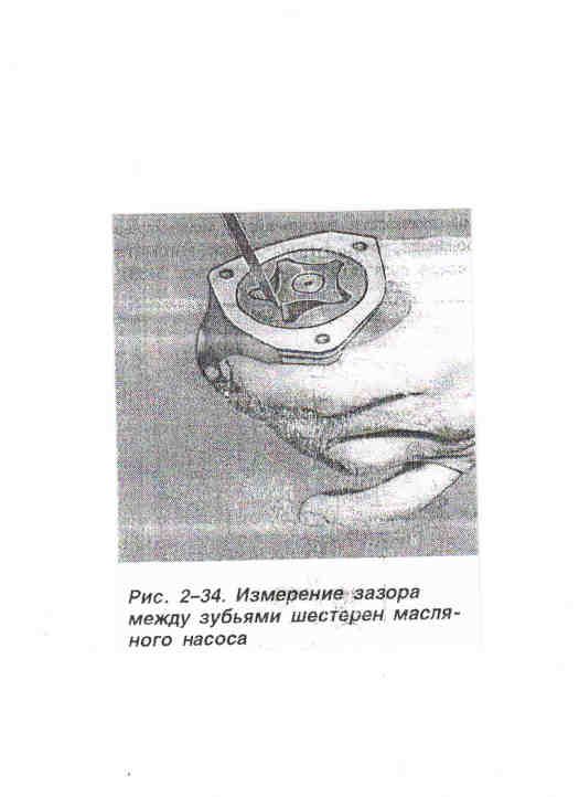

На современных автодвигателях (например, японских «Субару», «Тойота», немецкого БМВ) и Ротакс-912 устанавливаются только трохоидные маслонасосы. Такой насос - это как бы модель 5-камерного биротативного роторного двигателя (РД Рено) без синхронизирующего механизма и без уплотнений (самозацепление ротора и статора). Вал с 4 выступами – вытеснителями вращает 1 корпус с 5 камерами. По такой схеме можно сделать малообъемный, например, авиамодельный ДВС. Сделать РД проще просто невозможно. По равномерности крутящего момента 5-камерный РД не уступает 8-цилиндровому поршневому (ПД). Высокие обороты такого РД позволяют сделать его турбо-компаундным, - с центробежным компрессором и импульсной турбиной на валу двигателя.

....устанавливаются только трохоидные маслонасосы.
Вы абсолютно правы. Ничто не исчезает бесследно, судьба дает шанс многим интересным  разработкам (по тем или иным причинам не прижившимся в кинематических схемах ДВС) быть востребованными в смежных областях. Так, не одно десятилентие в ДВС доминировала схема масляного насоса шестеренчатого типа. Двести лет назад эту схему (двигатель Мордока) также прочили в качестве силовой схемы для привода паровых машин, но увы, там она не прижилась, зато отлично справлялась в гидроприводах. Сегодня, когда станочный парк стал разнообразнее, появилась возможность использовать более сложные кинематические сжемы, потому, то о чем Вы пишите вполне закономерно.

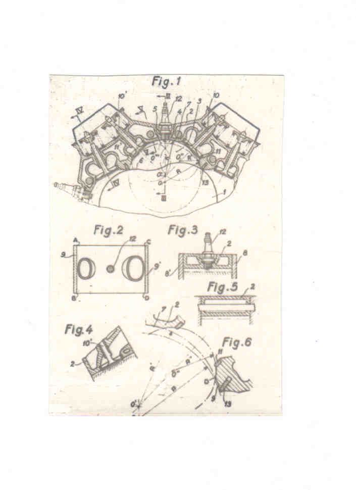

Схемы к патенту на РД фирмы Рено.
Отсутствие центробежной силы позволяет использовать более толстые пластины радиальных уплотнений, которые имеют много преимуществ перед использованными Ванкелем тонкими уплотнительными пластинами.
Кинематика РД позволяет использовать второй контур радиальных уплотнений, которые подключаются, когда давление в камере сгорания возрастает.

Кланана можно расположить в торцовых стенках с приводом через рычаги, кулачковая шайба как у обычных звёзд. Если покомпоновать то может получиться достаточно интересное решение. Стриж, посмотрите "Пилот ТВ", там в предпоследнем выпуске показан итальянский вертолёт с турбовальным двигателем. Мощность взлётная 250 л.с., вес 50 кг.

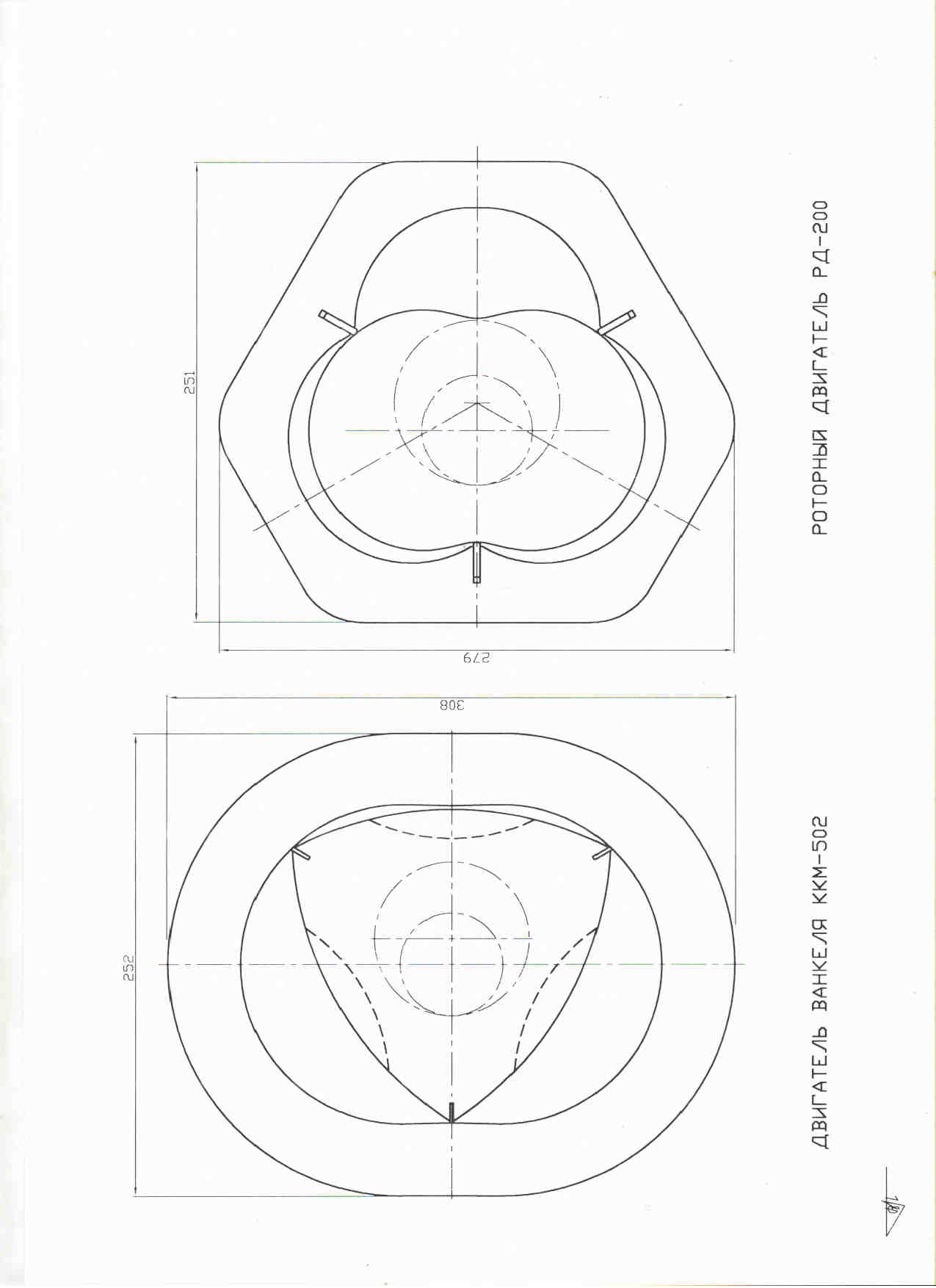

Сравнительный лобовой габарит РПД и РД при одинаковом рабочем объеме 2л (без навесного оборудования). Поддон для масла увеличивает высоту РПД еще примерно на 30%, до 430мм. РД не имеет поддона, т.к. смазывается масляным туманом, а ротор охлаждается свежим зарядом. Осевой габарит (длина) 2-секционного РПД ККМ-512 равен 440мм, РД – 356мм.

Интересно было бы прорисовать этакий аналог М-11, т.е. 5-ти секционный РД, но с клапанной системой ГРМ.
