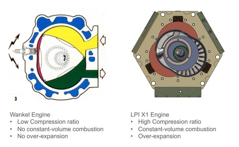

Делать 2-секционный РД с целью увеличения степени сжатия (СС) не имеет смысла, т.к. у РД схемы с т.н. наружной огибающей СС в одной секции достигает 100 единиц, - на порядок больше чем в РПД Ванкеля. Это позволяет огневому выступу ротора в такте сжатия вытеснять свежий заряд в компактную камеру сгорания  полусферической формы. При этом рабочая смесь турбулизируется, что предотвращает детонацию и позволяет повысить степень сжатия без повышения ОЧ бензина.
При температуре горения рабочей смеси основные потери энергии идут через излучение. Интенсивность излучения пропорциональна четвёртой степени температуры, таким образом идеальная форма камеры сгорания (КС) — полусферическая. Компактная  КС обеспечивает полное сгорание топлива при максимально возможной температуре (до 3000 град.С) что обеспечивает высокую экологическую чистоту EURO-5.

Ученые-теоретики математически доказали, что в эпитрохоидных роторных двигателях, РД, в т.ч. в РПД - двигателе Ванкеля, фаза выстоя ротора в позиции ВМТ как раз больше, чем у поршневого двигателя (ПД). Поэтому, несмотря на все «родовые травмы», РПД еще жив, а РД обещает стать более экономичным, чем ПД.
