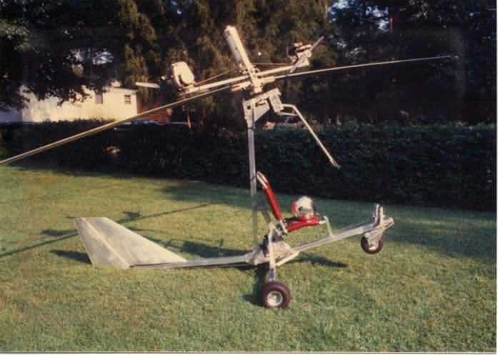

    29,2 КБ · Просмотры: 189
Лично мне близка идея Solotrek.Но пока изучаю накопленный опыт и ошибки других.Из того,что более реально собрать,это наверно Gen-4,который тоже уже не раз приводился в пример.У меня ещё опыта мало,а пустые прожекты выставлять-глупо
Очень, хоть летает этот агрегат и какой мощности моторы?
Как летает- не видел. Движки- от мотопил, или газонокосилок...
Есть описание с чертёжиками, фото. Всего 90Мб.

Вы приведите цифры сколько надо л.с. на подъем. Мне лично хочется помощь одному изобретателю, который готовит такой аппарат. Другими словами, хочет раскрутить до полетных оборотов (320) ротор автожира 8Н12 диаметром 28 футов. Тяга двигателей каждого около 4 кг. с винтом, диаметром 460 мм. плечо равно 500 мм. Т.е. момент равен 2кг.х м. каждого.  Интересно отметить, что момент двигателя BMW в 98 л.с. равен около 9 кг.х м., а у него 4 кг. х м. Где ошибка кроется, не может же быть так все просто???
Вертолет с тремя движками от пилы дружба мощностью 3.5 л.с. сумел поднять человека, этот факт известен, но угол атаки лопастей вертолета другие и диаметр меньше. В данном случае это планер-автожир.
