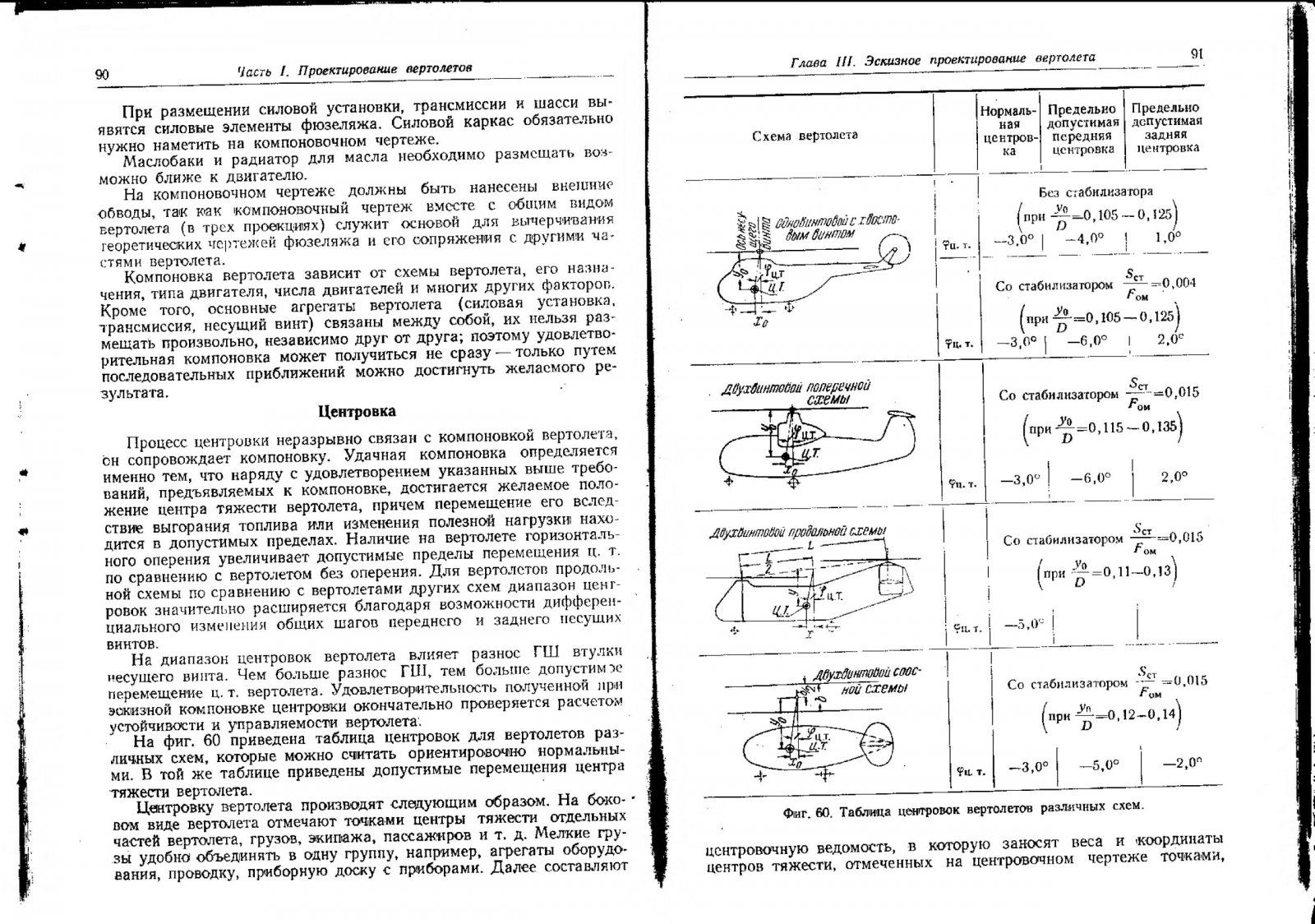

Двигатель в данный момент изображен очень условно и никак не закреплен на ферме. Более точное изображение двигателя будет, когда у меня появится собственно сам двигатель воплоти).
Пока изображена просто компоновка
Доброго здравия!

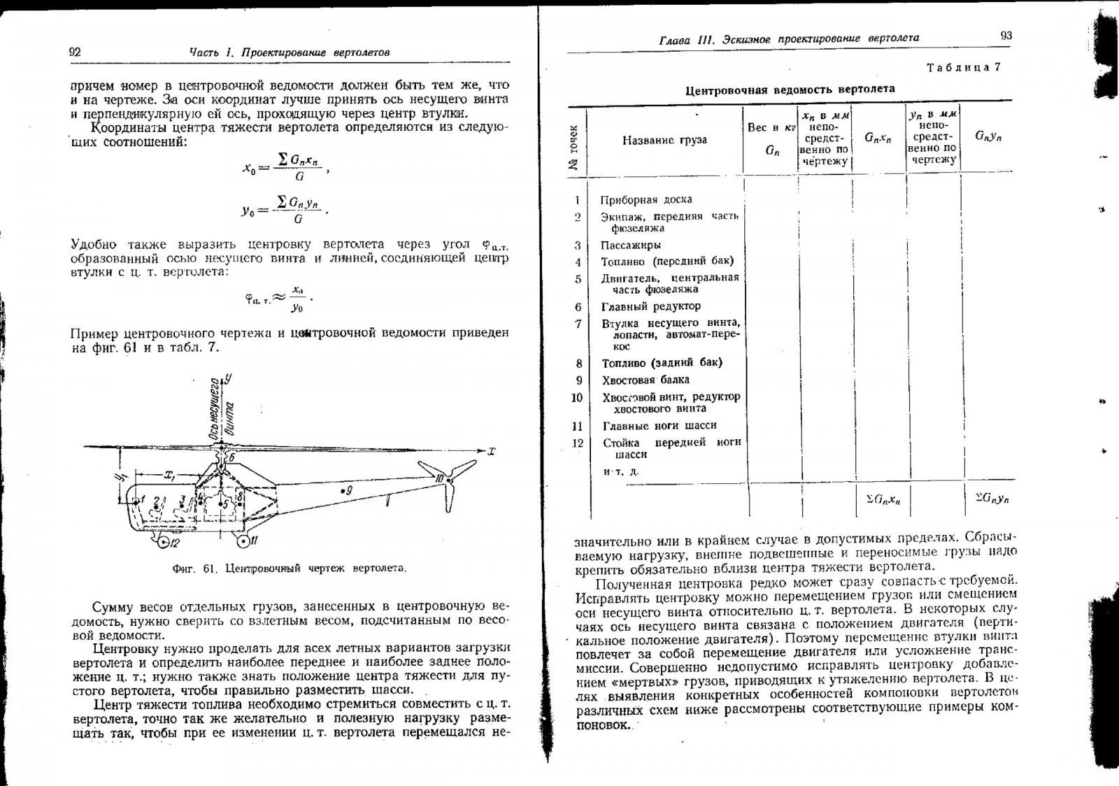

Радует, что проект не забросили. При таком расположении двигателя будут очень большие проблемы обеспечения требуемого диапазона центровок. Или двигатель должен быть очень легким, или необходимо задвигать его как можно ближе к оси вала НВ. Или еще вариант - смещать пилота дальше от оси вала НВ.
Я понимаю, что будут проблемы с центровкой и понимаю, что двигатель необходимо смещать как можно ближе к оси вала НВ. Над более точным расположением двигателя буду думать, когда его куплю. В таком случае я смогу более детально спроектировать 3D модель и уже наконец закрепить на ферме. Второе - мне необходимо спроектировать хвостовую балку со всем ее "содержимым", чтобы было видно на сколько у меня убежал центр тяжести от оси НВ.
