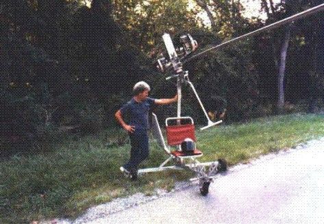

Ручной вертолет

Дык... В этой ветке, Ответ #126, 148, 149.
Посмотрел в сети.
Дык там вааще всё с верху. :)
И бак, и двигун, и пилот, и его скромная поклажа. Даже органы управления тоже над несущей системой.
Снизу только опоры шасси.

Приветсвую участников форума. Решил присоединиться к обсуждению. Мне очень понравился PropCopter :~) скажите реально какая мощность нужна для этого апарата какой диаметр несущего винта какой диаметр тянущих винтов. Только если можно конкретно по теме. Также есть вапрос шаг винта ведь в этой схеме не регулируеться

Для Славки.Технические подробности по вертолету NR54V2.
Диаметр ротора 7,91 м. ,пропеллеры установлены от оси вращения ротора на радиусе 1,3 м.диаметр пропеллеров 2х0,65 м.частота вращения ротора 217 об мин .Взлетная масса 140 кг.
Сделали 4 аппарата в 1944 годе немцы (австрийского происхождения Наглер и Рольц.Аппараты создавались по заказу люфтваффе.Летали .Один из них амеры прихватизировали в 1945 г .Ныне он висит в музее  National Air  & Spase Museum в США.

Моторов два общей мошностью в 16 л.с. Обороты пропеллеров 6000 об мин.Шаг  пропеллеров не регулируемый.Шаг ротора регулируется и имеется так же автомат перекоса.Коэффициент заполнения ротора 0,078.

От общего шага отказаться нежелательно.А вот автосмат перекоса можно заменить на непосредственное управление .Ну и диаметр ротора зажимать предельно не стоит.В случае отказа движков  на авторотации легче садиться с тяжелими лопастями и не слишком высокой нагрузкой на ометаемую поверхность.

По плану изготовления хочу использовать два двигателя от мотоцикла Минск 125см обьем и мощность по паспорту 10лс отрезов коробку и сняв все лишние трубы хочу спользовать железные прямоугольного профиля А вот по поводу ротора пока проблема и большая какой использовать и на какой диаметр. Говорят самодельный нестоит даже пробовать остается вопрос где купить и сколько стоит
