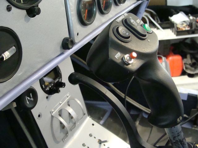

Уважаемые авиаторы , уже 9 лет в эксплуатации , разработанные мной ручки РУС . Очень интересно узнать Ваши отзывы и пожелания . С уважением Вадим.

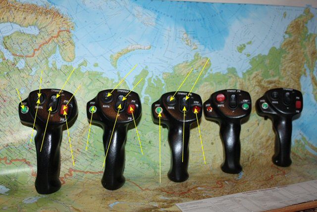

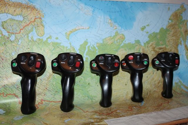

В чем разница между ручками у которых кнопки со светоиндикаторами и без, круглыми кнопками и прямоугольными? Или просто на любителя? И какова стоимость ручки?
Здравствуйте ! Разницы нет , как заказывают, так и делаю , еще иногда зависит от наличия в продаже определенного вида кнопок.  Кнопки с индикаторами хороши тем , что когда цепь с потребителем разомкнута индикатор горит, это значит, что цепь исправна и готова к работе. Сама ручка изготавливалась под определенные кнопки, квадратная кнопка шести- контактная , что позволяет одновременно управлять  + и -  и их полярность.   С уважением Вадим
   Корпус ручки монолит, но доступ к проводам с задней части и через отверстия кнопок есть

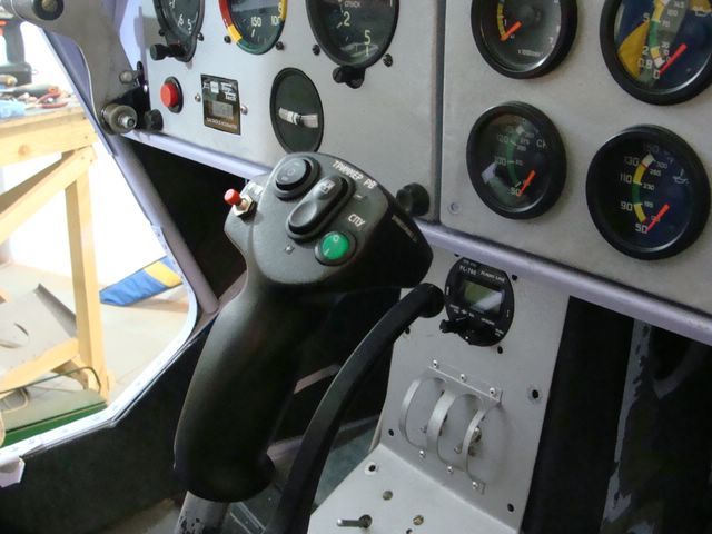

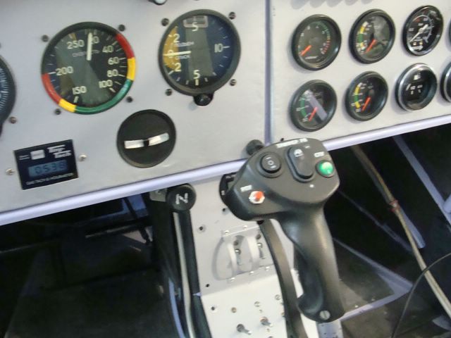

Ручка стала на своё место 🙂. Очень удобно 😀.
    43,7 КБ · Просмотры: 198
    46,2 КБ · Просмотры: 188
    46,1 КБ · Просмотры: 172
Михаил, спасибо фото. За длительную экспуатацию рус ( рукоятка ), доказала свою  функциональность . В жизни она гораздо лучше смотрится , чем на фото
