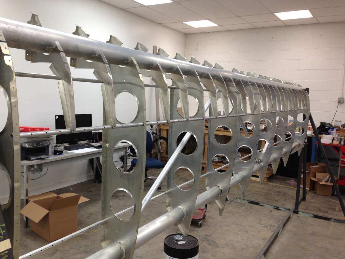

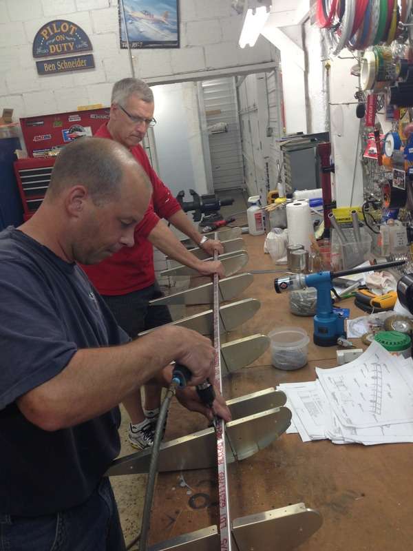

Выкладываю некоторые фотографии крыла для обзорного представления.
Если кому  интересно более детально посмотреть, вот ссылка по которой можно посмотреть этапы  строительства http://stolairplane.com/1-oldest-content.html
    92,7 КБ · Просмотры: 196
Во многих источниках данные о длине хорды  крыла разнятся.
В некотором встретил данные что хорда  соответствует 47,5 дюймов, равное 1206,5 мм

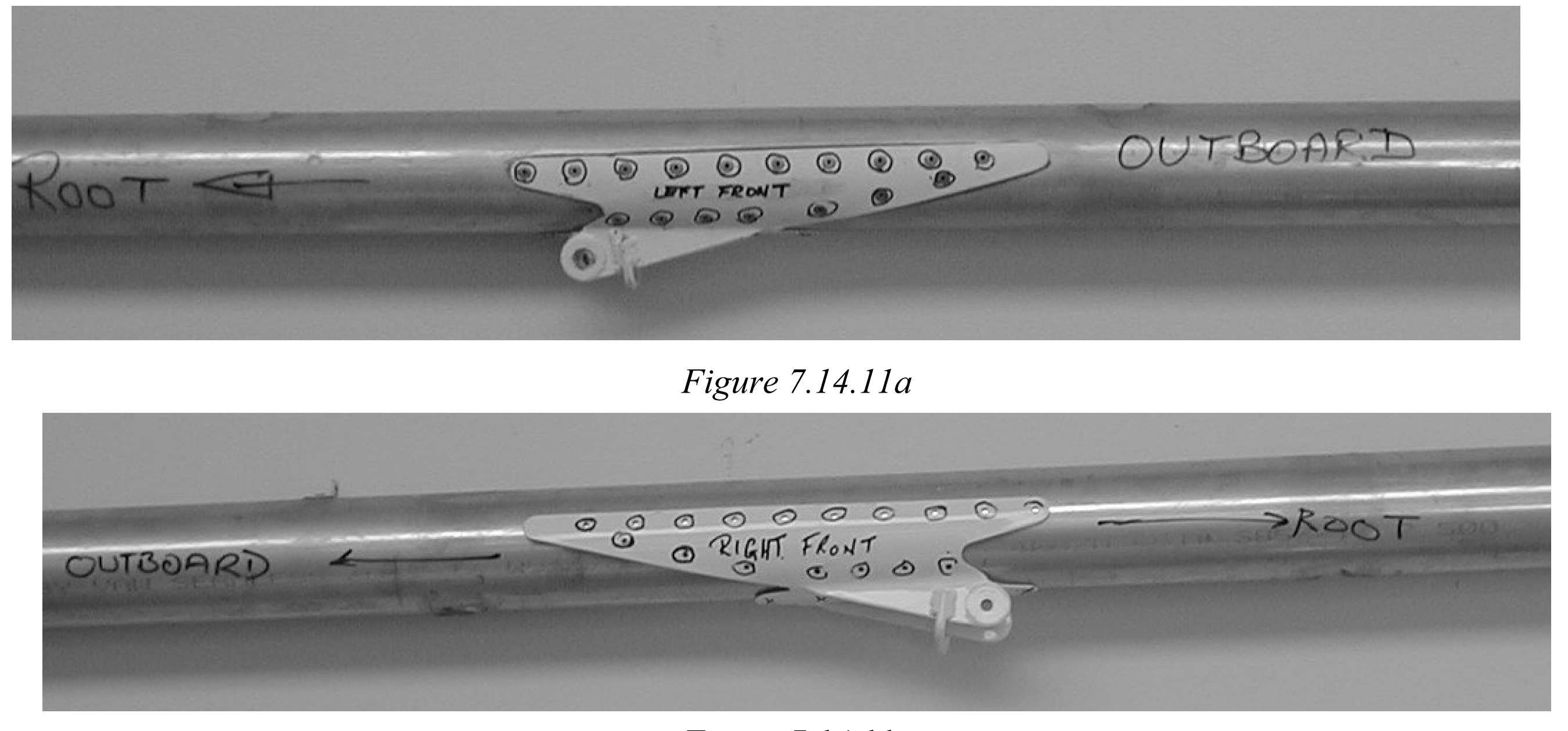

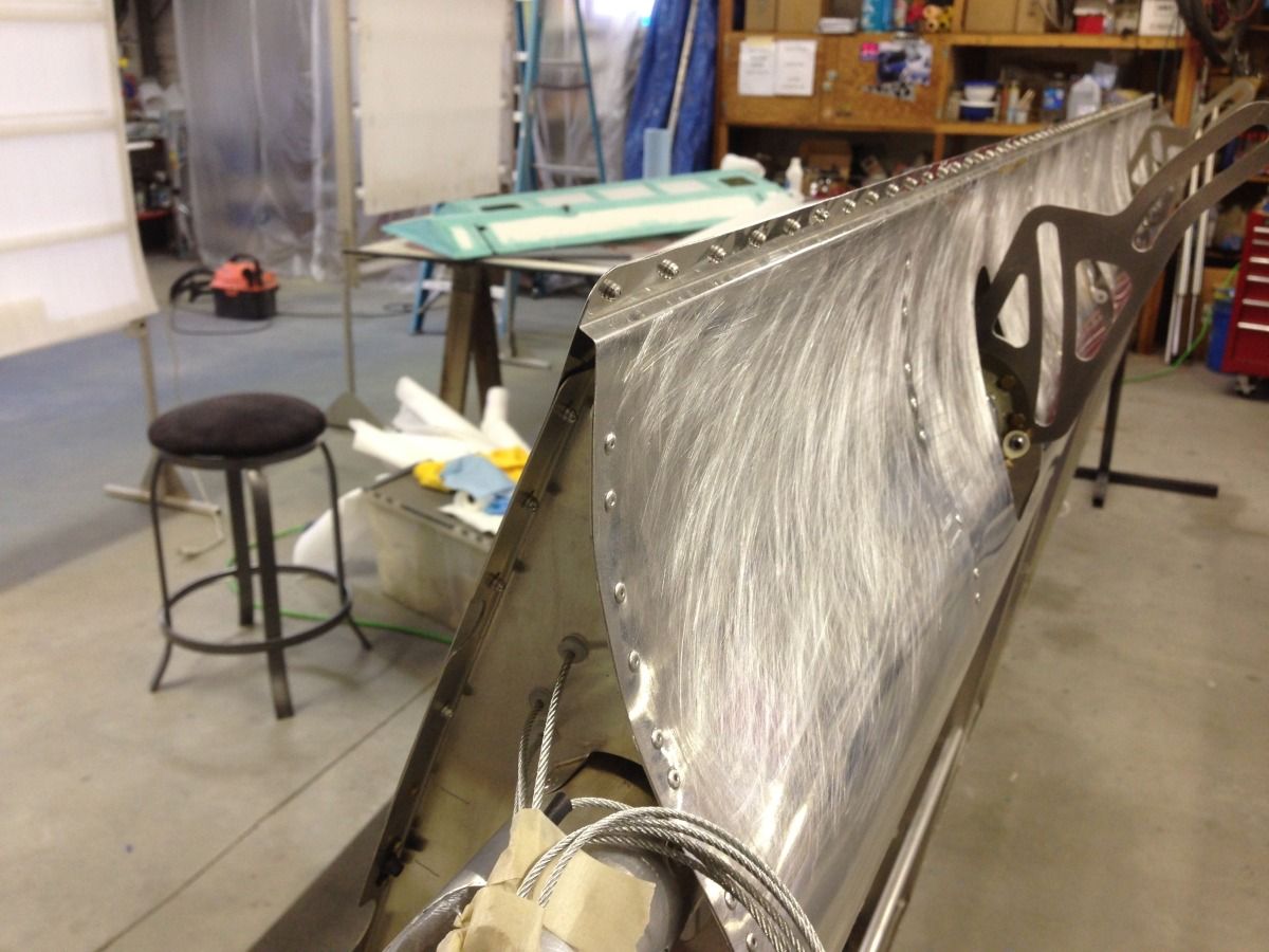

Выкладываю фото элементов навеса элеронов
    130,2 КБ · Просмотры: 205

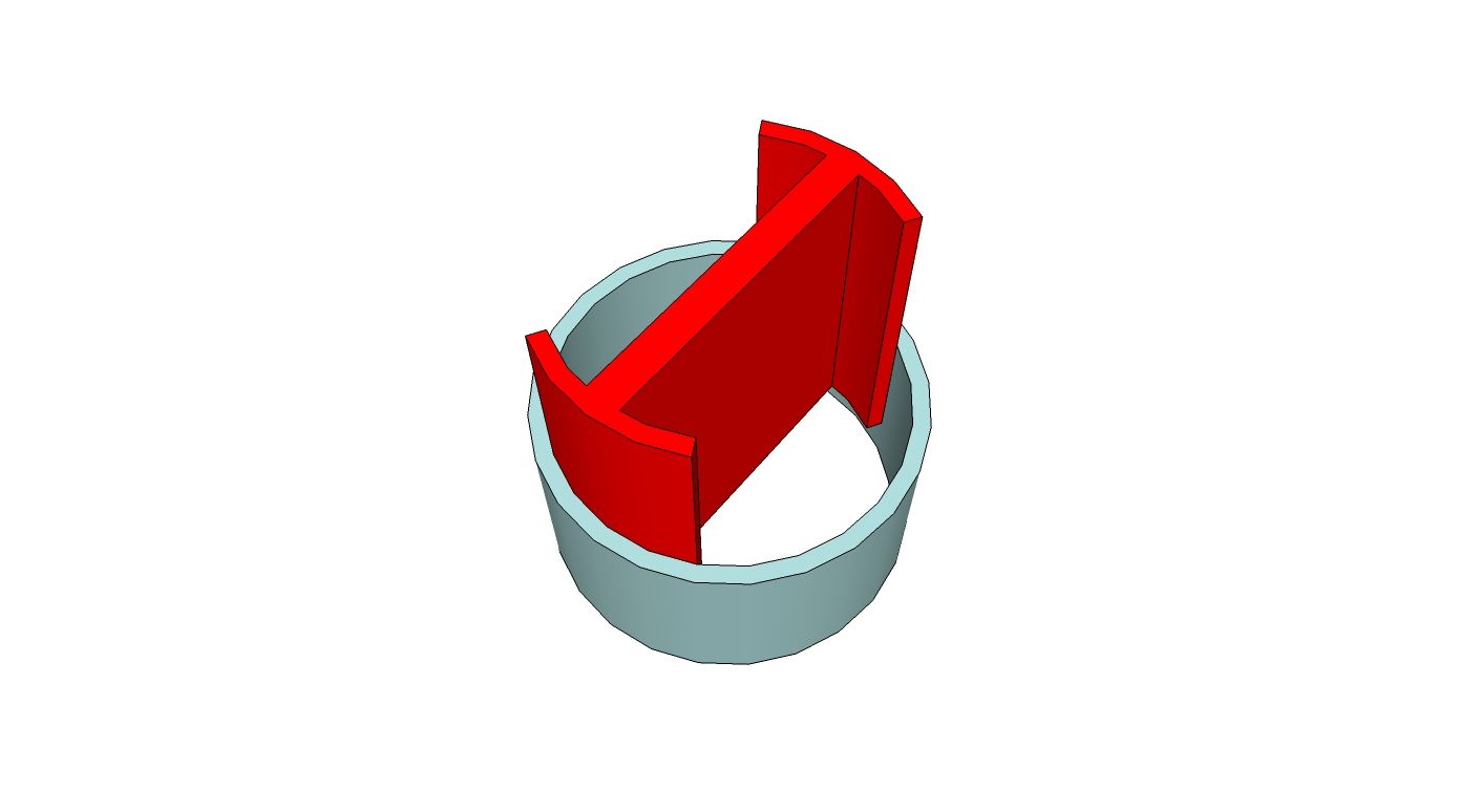

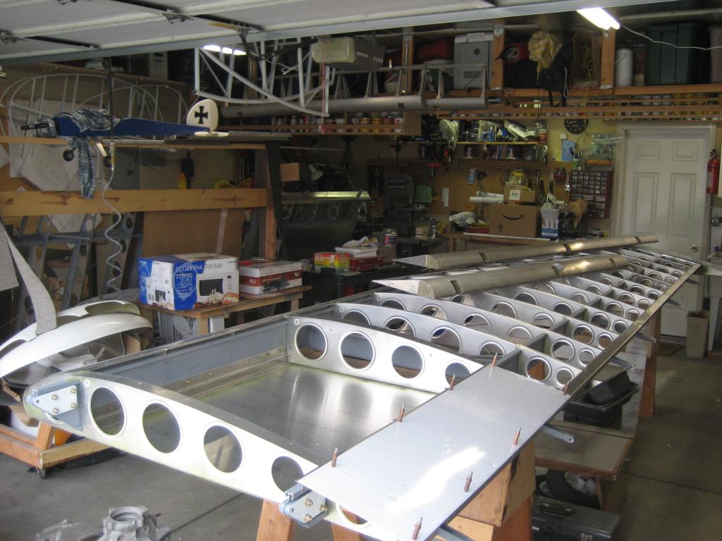

Как уже  всем известно, крыло двухлонжеронное, трубчатое
Диаметр труб 2,5 дюйма, толщина стенки 1,5 мм
Внутри трубы  вставлен буш (вроде  так его называют, хотя  не уверен, а  посему  сильно не пинайте), как показано на рисунке красного цвета (размеры стенок мне не известны).
    28,9 КБ · Просмотры: 148

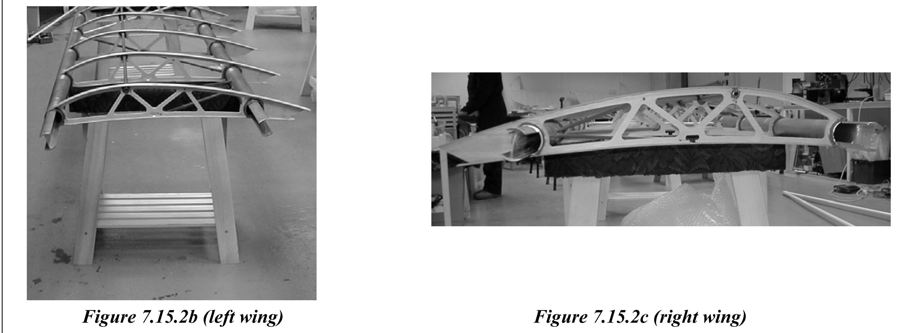

Вид сбоку, фотография с  первых модели этого самолета. Другой фотографии не нашел, но думаю будет понятно
    144,9 КБ · Просмотры: 190
Если честно, то мне не особо нравится  эта идея с этой вставкой, не знаю и наверное не смогу ее сделать.
К тому же в  ходе крайних событий катастроф, узел крепления  подкоса мне тоже не внушает доверие.

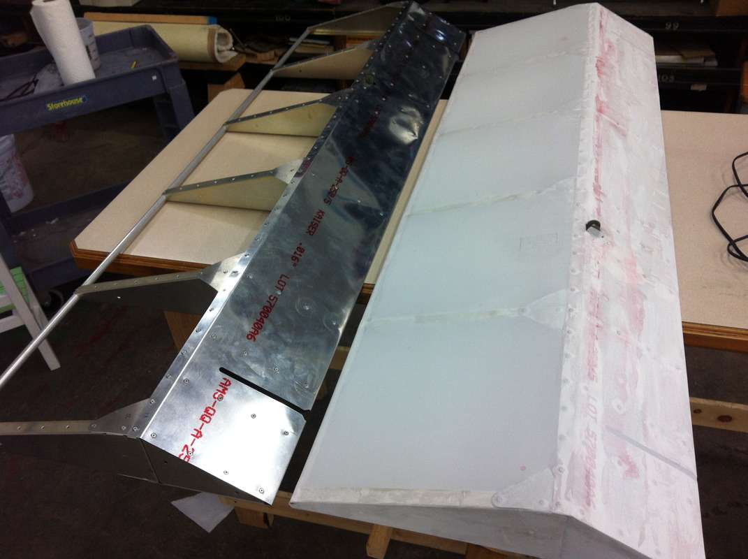

Хочется сделать крыло также двухлонжеронное, то только не трубчатое. А так как на  "взрослых" самолетах, типа Пайпер и т.д.
    106 КБ · Просмотры: 190
Марат по крылу вопрос - не слишком ли сложное, по конструкции  ? Два лонжерона с нагрузками 60\40, а размер у них одинаковый, поэтому вопрос - оптимально ли такое решение, или задний будет перятежелен или передний легкий.
Такой буж найти будет проблема. Крепление подкоса, тоже под сомнением много маленьких дырочек в самом нагруженном месте при том в том числе по низу могут привести к одной большой беде, почему не сделать проще? Хомутом например, с клепками в один ряд.
Но это просто вопросики, а не утверждения. 🙂
