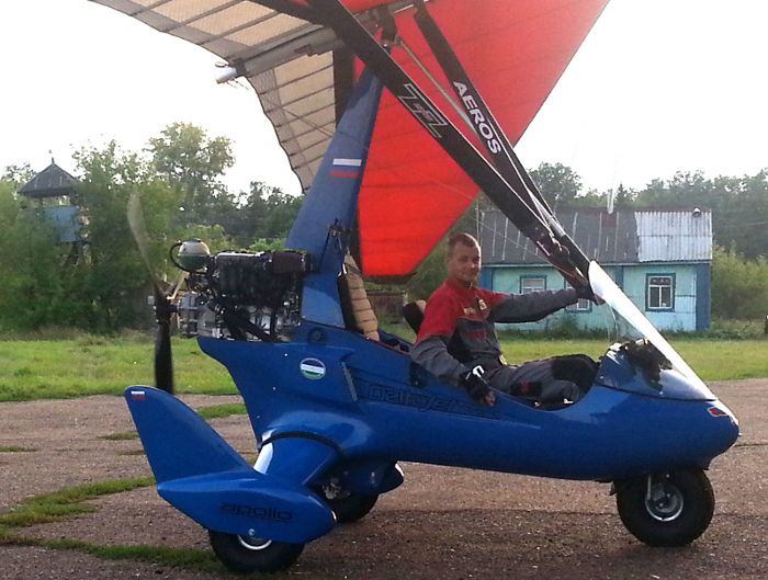

Раньше еще пацаном в 1984годупришел дельтаклуб, начал летал на дельтаплане. После падения в2002 году, получил травму позвоночника. Долго немог летать, потом пересел на параплан, затем мотопараплан. Теперь вот решил на самолет.
Я тоже в 83 начал с дельта. Потом мотодельт. А с мотодельтом по ощущению кайфа от полета ничего не сравнится. Не хочется опять начать на дельтакрыле? Пилоты в Башкирии отличные, техника тоже начала появляться. Как Вам такой джип? Летит 120 легко, в лицо и попу не дует, кушает 97 бензин 6 литров в час...  Массовости пилотов пока нет... Мне бы хотелось чтобы было сильное мотодельтазвено в Первушино. Извините за оффтоп.
