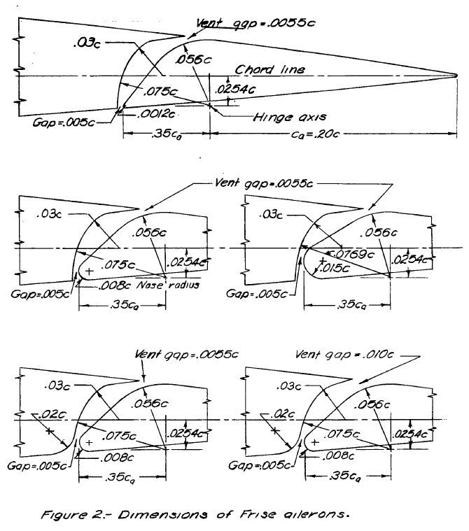

Да, кстати, в настоящее время  ищу информацию (схему) построения координат элеронов Фриза. Нашел информацию только на английском, вот один из рисунков.
В наших источниках пока не нашел (а  возможно просмотрел, не  увидел)
    82,5 КБ · Просмотры: 185

Конструкция крыла представляется совершенно не оптимальной для самолёта такого класса. Элероны "Фрайз" -редкость на лёгких и малоскоростных самолётах. Чаще-на скоростных. Насколько помню,они позволяют заметно снизить нагрузки в системе управления.

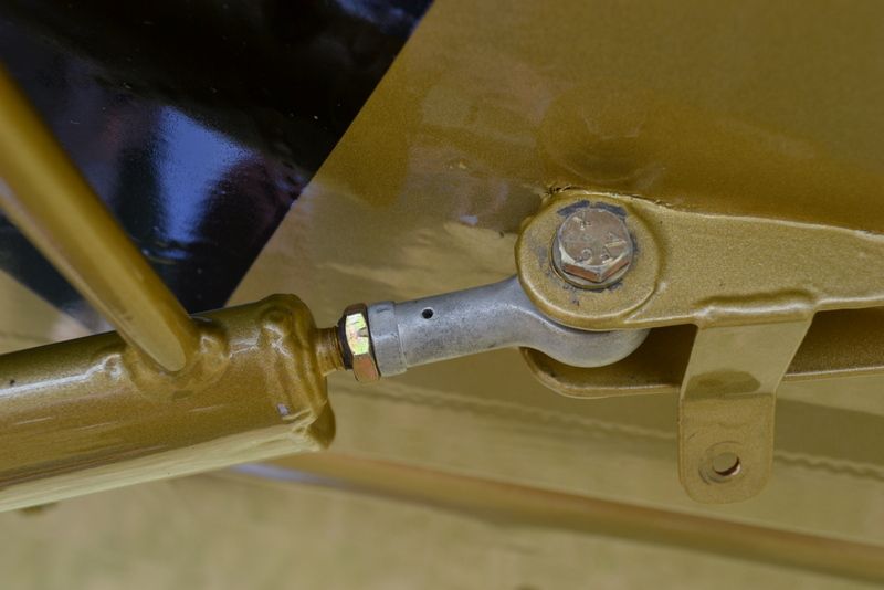

в продолжение темы о креплении подкоса. Мне показалось странным использование болта 6 мм на подкосе. Выглядит неравнопрочно (сам не считал).

тут наверное всё авиационне, болты 30ХГСА катаные а не резаные. И после сварки отпуск и закалка.
Если же домашний самодел с резаной резьбой так делать нельзя вообще.
А вообще больы не считают, в таблице все парамтны его есть, только надо знать марку, как и это соединение, тоже всё по ОСТ 1.
Да, в особо ответственных узлах ( к которым, безусловно, следует отнести подкосный узел) у нас не принято использовать резьбу на отрыв.
Дружище, спасибо большое за фото. Если не  секрет, где  взяли эту  фотографию? Дайте  ссылку, может там еще  что либо интересное можно для себя  найти.
по поводу чертежей. Вы говорили с самим Троем - владельцем фирмы? Он вроде абсолютно вменяемый человек. Я с ним имел долгие беседы на 2 Ошкошах. Этот аппарат я хотел купить сам - оттуда и фоты. Но я говорю - Там на подкосах стоят чертверть дюймовые болты - еще на резьбу около мм  - получается все висит на 5 мм. Я просто не мог купить такое.
Купил суперкаб. У меня много разных фоток этого аппарата. Еще есть видео посадок. Летает он фантастически.
Кстати я сам спрашивал конструктора самолета по поводу этих болтов - он божился что прочность ему считал серьезный дядя из НАСА. Но для меня это не аргумент.
Вы говорили с самим Троем - владельцем фирмы? Он вроде абсолютно вменяемый человек. Я с ним имел долгие беседы на 2 Ошкошах. Этот аппарат я хотел купить сам - оттуда и фоты. Но я говорю - Там на подкосах стоят чертверть дюймовые болты - еще на резьбу около мм- получается все висит на 5 мм. Я просто не мог купить такое.
