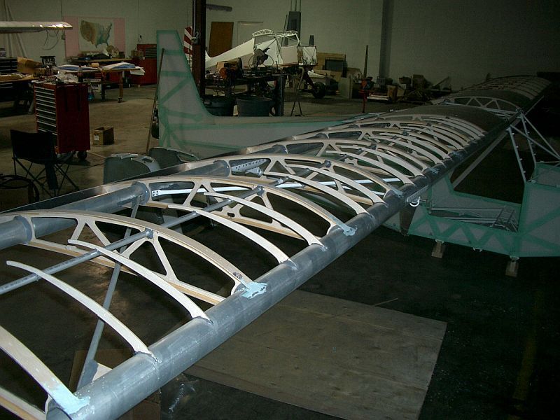

Судя по нервюрам, в ящике кит самолёта SuperStol, но не Highlander.

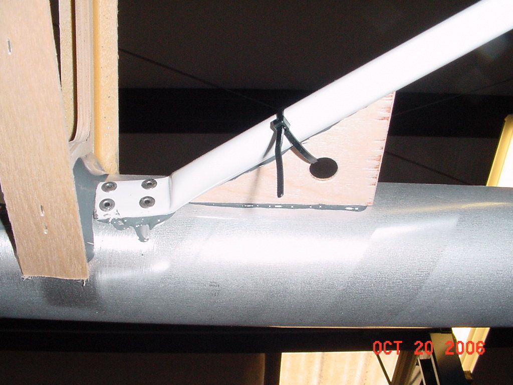

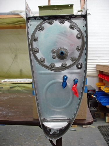

Подскажите, что за компаунд используется для проклейки соединений, склейки нервюр и лонжеронов?
Вот из руководства по сборке кита абзац по вашему вопросу
MIXING AND APPLYING ADHESIVE
STEP 1      MIXING GLUE
Carefully mix the Hysol 9460 glue, according to the instructions on the can.  Note; the can specifies equal measures by weight however this not a critical point and by volume can be used.  This is an epoxy type of glue; therefore, it will harden due to the catalytic action of the two components and will harden faster as the temperature rises.
The glue must be mixed thoroughly on a hard surface and if it is ready before you are, you can delay the hardening by placing the glue in a freezer.  Acetone will remove glue when still soft.

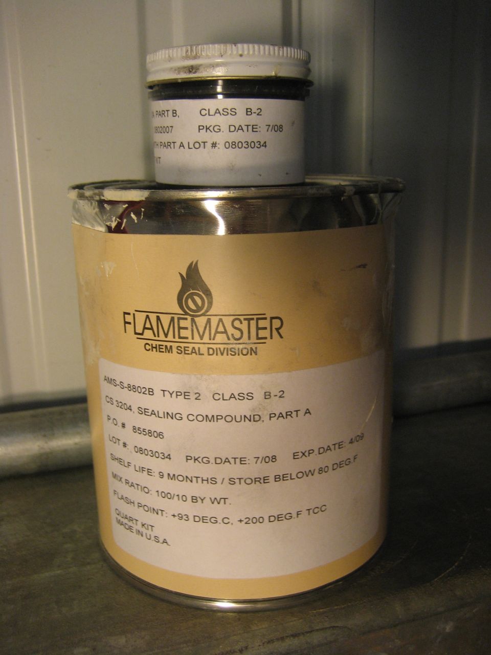

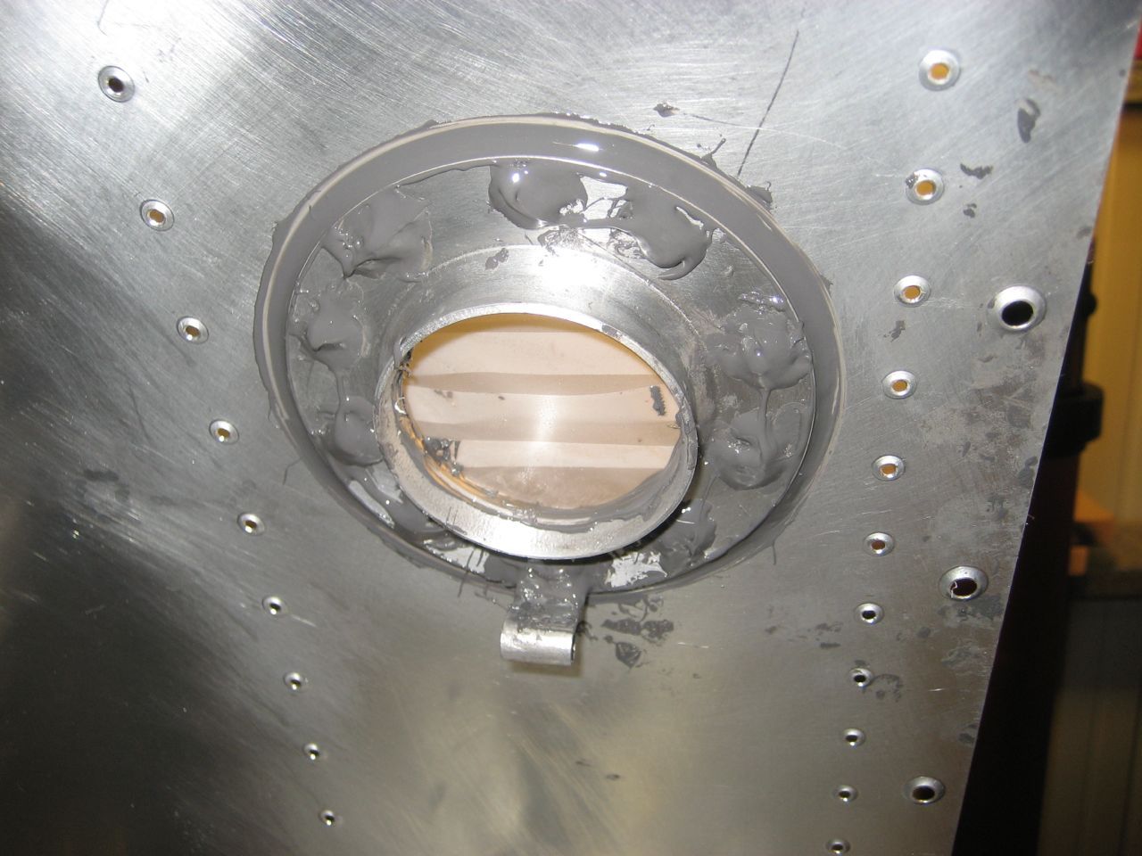

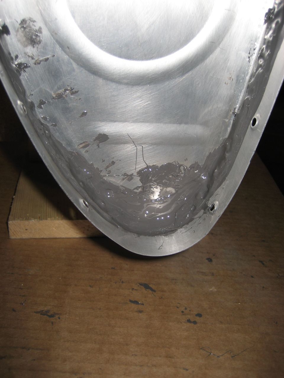

Я пользовался этим клеем (Hysol 9460) и не уверен, что на фотографиях именно он. Насколько я помню он более прозрачный, а на фотографиях я вижу серый цвет. Клей дорогой, но очень хороший. Он применяется в креогенных установках при очень низких температурах и хорошо работает для алюминия.
В предыдущем посте на этикетке написано, что это герметик. Про клей там ничего не сказано. Но это, конечно, не значит, что никто его не использует в качестве клея.
Самому интересно чем все таки приклеивают нервюры.
А фото герметика я взял на каком то сайте по строительству RV. По цвету и консистенции похож на тот которым приклеивают нервюры Highlander.
