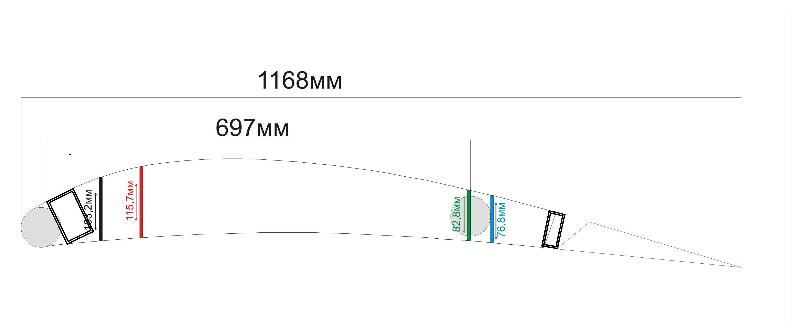

    Всем привет! Вопрос по профилю Горца.
    Если в качестве лонжеронов использовать не трубу а бокс, их в свободной продаже большой ассортимент, удобно крепить и нервюры и силовые узлы, да и усиления сделать уголками не проблема.
    Как только пересчитывать сечение? Примерно подгонять под площадь сечения трубы или как-то пересчитывается? Носок профиля сформировать обшивкой Д16.
    Может быть у кого-то есть калькулятор расчета бокса АД31Т1? Есть расчет АД круглая труба и стальной бокс. Можно ли сравнить стальную круглую трубу с дюралевой и с этим же коэффициентом пересчитать со стального бокса на АД?
     Спасибо.
