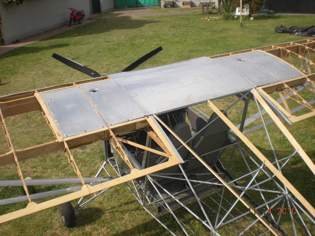

Интересно, почем бы просто не приварить их на места, а нужно делать лопатки и сажать на болты. Наверное не просто так это все усложнили, в чем же смысл..
вот фотография как используются деревянные стрингеры на  самолете КАРАТОО
    135,5 КБ · Просмотры: 253
Спасибо мужики, наглядно, все же не понял почему именно дерево.. алюминия не было?  🙂
