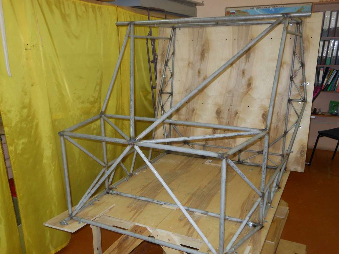

Действительно не  хватает ума и опыта. Вроде  все легко и просто,  а когда  делаешь обязательно что то идет не  по плану, то трубу  найти не  можешь , то потом  понимаешь что можно было сделать по другому, да и финансы играют огромное значение.  и т.д. Из-за  того что не всегда получилось найти нужные трубы, набрал лишних 5  кг. Ферма первоначального проекта по весу оказалась 41 кг.
К строительстве своего первоначального проекта обязательно вернусь, вернее  я  и не  собираюсь о нем забывать. Сейчас пытаюсь научиться  работать в  солидвоксе и уже  там многие  моменты  продумывать.

А вот здесь я полностью с Вами согласен. Ферма аирбайка просто с легкостью была изготовлена, можно сказать на одном дыхании. У меня от первоначального проекта осталось куча труб, поэтому на ферму особо не пришлось потратиться, разве что аргонщику пришлось заплатить 10 000 рублей.

я пошел немного другим путем.. чтоб снизить всякие не понятки и не стыковки, особенно при таких убитых чертежах, решил сначала собрать в инвенторе.
Интересует, какая у вас высота и ширина кабины получилась?
п.с. 10К сварщику в Уфе.. не многовато ли.. благо у нас работы подобного рода обойдутся в 2 рубля
По высоте кабины точно не  помню размер, поскольку не отходил от чертежей Каратоо.
Все делал точь в  точь.
А вот ширину  кабины  изменил за  счет треугольника
В итоге  ширина  кабины получилось 1180 мм
не плохо.. я тонкий, потому решил расширить лишь до 1050мм, надеюсь хватит..

Освоить конечно это хорошо, проваривать лучше отдать специалисту.
Я конечно же  пробывал варить ради интереса, благо это мой аппарат,но получается  какая то хрень  ;D
А вот мастер этого дела  варил очень аккуратно, везде  ровный  прогрев, на  нержавейке это очень хорошо видно. Варил на  маленьком токе, благодаря этому  особо ни что и ни куда  не  увело.

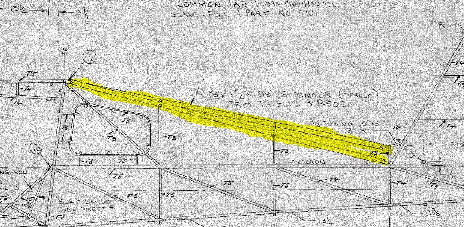

Собираюсь делать тросовые каналы  управления  по РВ и РН .
В чертежах не  указано. Достаточно ли будет троса диаметром в 3 мм ?
Очень интересно чем вы заменили Т 3-4-5-6, если не трудно укажите какие именно трубы использовали

Как Вы планировали реализовать вот этот момент?
Интересно, почем бы просто не приварить их на места, а нужно делать лопатки и сажать на болты. Наверное не просто так это все усложнили, в чем же смысл..
