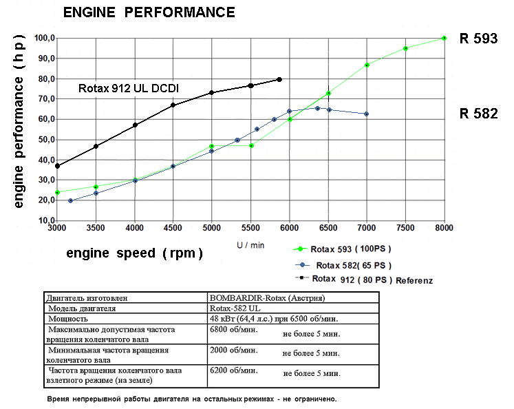

И  ещё  -  не  сравнивайте  80  или  100  сильный  Рон  или  М - 11  и  современные  автомоторы.  Совсем  разные  характеристики.  Старинные  моторы  со  смешной  степенью  сжатия  и  приличным  объёмолм  имели  не  слабый  крутящий  момент  и  винты - более 2  метров.
Мы  применили  на  самолёте  построенном  по  мотивам  чертежей  Zodiac CH 650  мотор  Ротакс  593 от битого  снегохода.
Естественно  с  редуктором...  Подробности  в  теме :
http://www.reaa.ru/cgi-bin/yabb/YaBB.pl?num=1258519020/0
«ROTAX 593 HO.»
В  зависимости  от  модификаций  мощность  мотора  позиционируется  от  104 - до  115  л. с.
....  При  примерно  8000 оборотов...  Только  мотор  долго  работать  с  такой  частотой  вращения  не  может...
Получается  что  размерность  мотора  -  такая  же  как  у  Ротакса  582  - обороты  для  продолжительной  работы  -  аналогичные  6100 - 6200 об/м.  Ну  и  мощность  тоже  как  у  Ротакса  582.  Говорят  Зодиаки  первоначально  летали  с  582  моторами...  Но  это  очевидно  не  фонтан...  Самолёт  способный  в  теории  летать  со  скоростью  200 км / ч  не  разгоняется  до  150 км / ч.
Для  сравнения  можно  посмотреть  на  диаграмму  на  которой  видно  что  80 сильный  4 Т  Ротакс  -  оказывается  выгоднее  чем  двухтактные  пукалки...  Даже  если  там  заявлено  больше  100  кобыл.  Выгоднее  по  характеристикам  -  но  не  по  цене.  Увы  стОят  фирменные  моторы  как  чугунный  мост.
«График  582  _  593 _  912»
Возможно  -  конечно  что  Зодиак  -  перебор  для  многих  любителей.  И  им  хватит  чего  либо  более  скромного...
