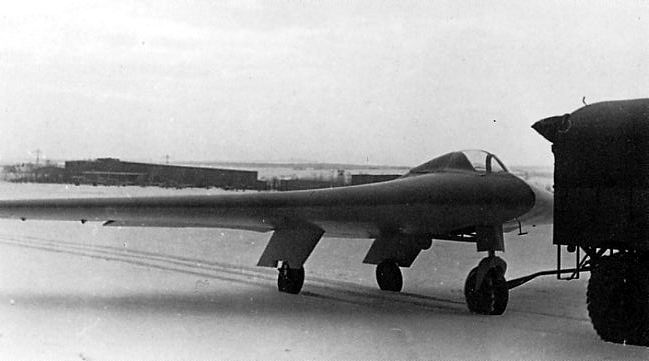

Бесхвостка по мотивам ранних планеров Хортен, фото в сборе дам позже,пока немецкий аналог см ниже. Добавил лишь кили. Площадь крыла 18 кв м, сухой вес около 110 кг. Крылья тканевые, перешитые из дельтапланерного крыла. Мотор РМЗ-640 форсированный, винт толкающий 1,6 м.

не вздумайте учиться самостоятельно.я когда то тоже сам учился на самодельной мотодельте.двигатель "планета",крыло славутич-ут.не одного отказа техники,зато несколько аварий.все же со временем освоил,а мог не освоить.мир не без добрых людей,есть те кто за бензин могут покатать,показать.ну если в распоряжении только"ил-2 штурмовик".советую пока звезду героя не получите,в свой планер не садится.

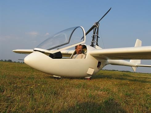

действительно, опыт истории нам показывает, что самое безопасное обучение на планерах, причем одноместных. Аварийность на них ниже, чем на дельтапланах. Я на своем ПИ-2 даже соорудил целый пояс безопасности вокруг пилота.
где про него узнать ещё?

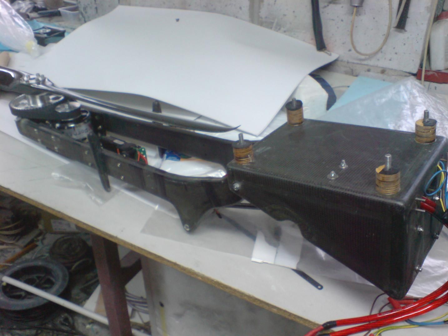

-его построили ребята для прыжка в воду на балагане РЕДБУЛЛ...
-после Зенон его усилил и стал самостоятельно летать=понравилось и тогда построил себе АКСЭЛЬ\55кг\
+мрторчик РЭККЭТ120\82кг\,после электромотор ПРЭДАТОР30
\10кВт,3кг+10 кг аккумуляторы\.
