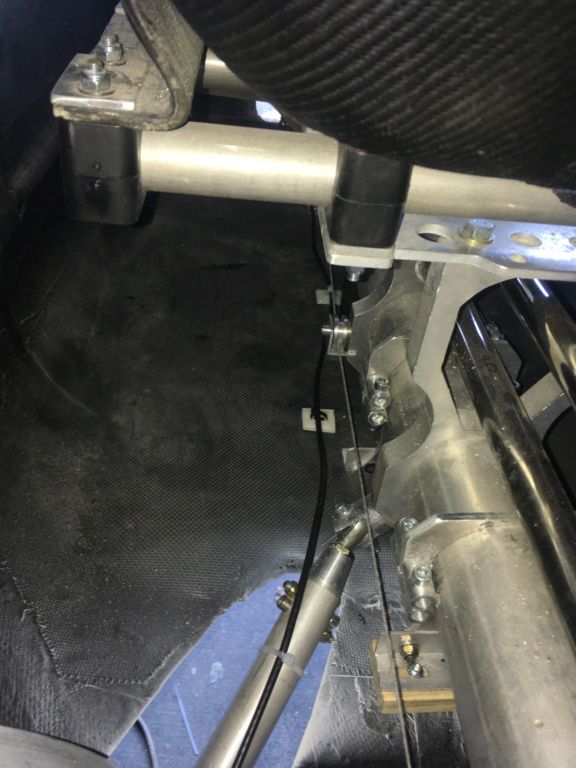

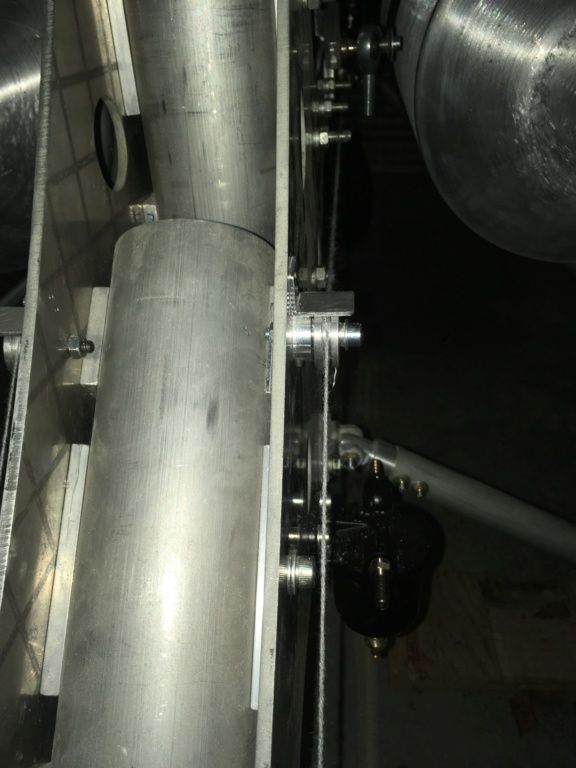

Я кстати тоже видел этот аппарат и думаю, что некоторые узлы из него можно применить в моей конструкции

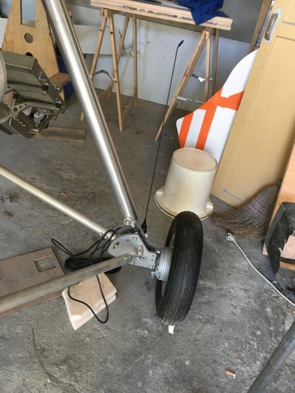

У этого аппарата самое интересное - это наиболее рациональная конфигурация/конструкция рамы. Она позволила опустить вектор тяги относительно ЦТ, также вследствие геометрии рамы и передняя стойка короткая и не согнётся при наезде на кочку, как заметил о другой конструкции Рус . Также и задние колёса шасси хорошего размера и подпружиненные, а не просто жёсткая балка. А вот вместо тяг можно поставить простое бенсеновское управление, если вам так этого хочется. И что интересно - весь конструктив массой всего 87 кг !!! Так что до "заветных" 115 кг есть ещё огромная фора почти в 30 кг 😉 Иван Маковка молодец 👍
Да согласен, прекрасный аппарат и прекрасный конструктор аппарата!
Для информации - если надумаете применить для рамы круглые трубы, то вот наглядный пример как правильно оформлять места креплений и сопряжение с плоскими деталями. Автор аппарата человек опытный и хорошо известный в своем кругу, много летающий и много чего построивший, так что подсмотреть у него не зазорно.

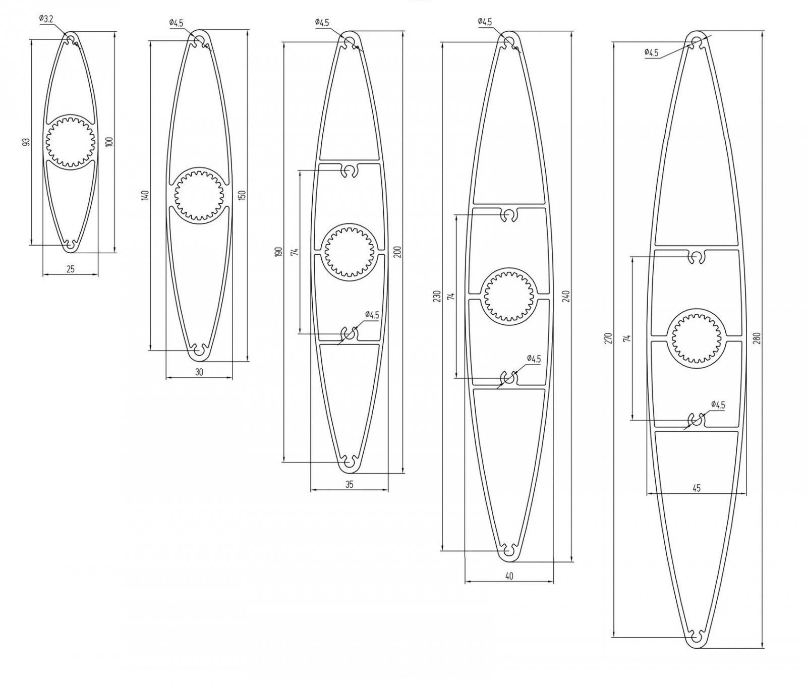

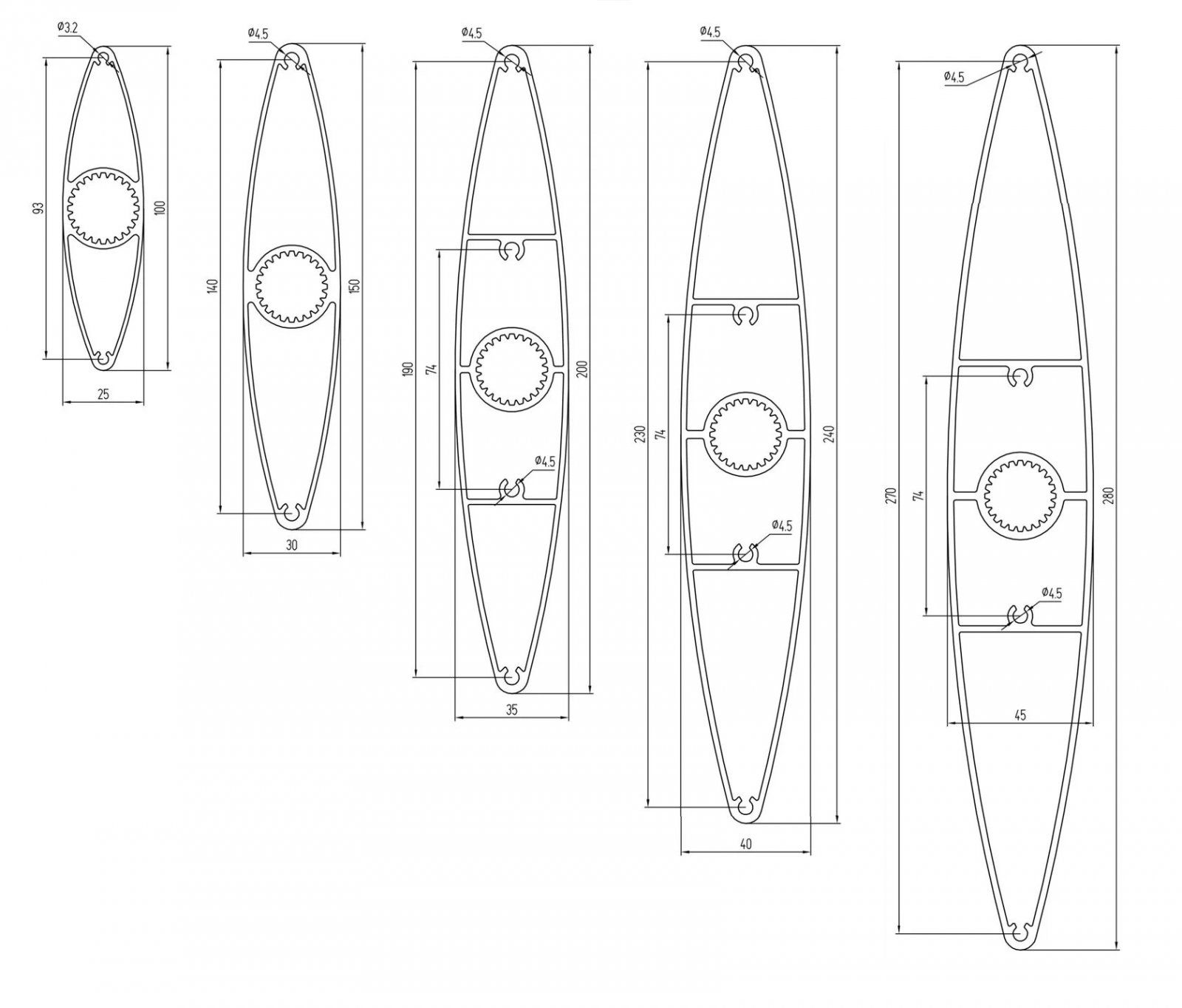

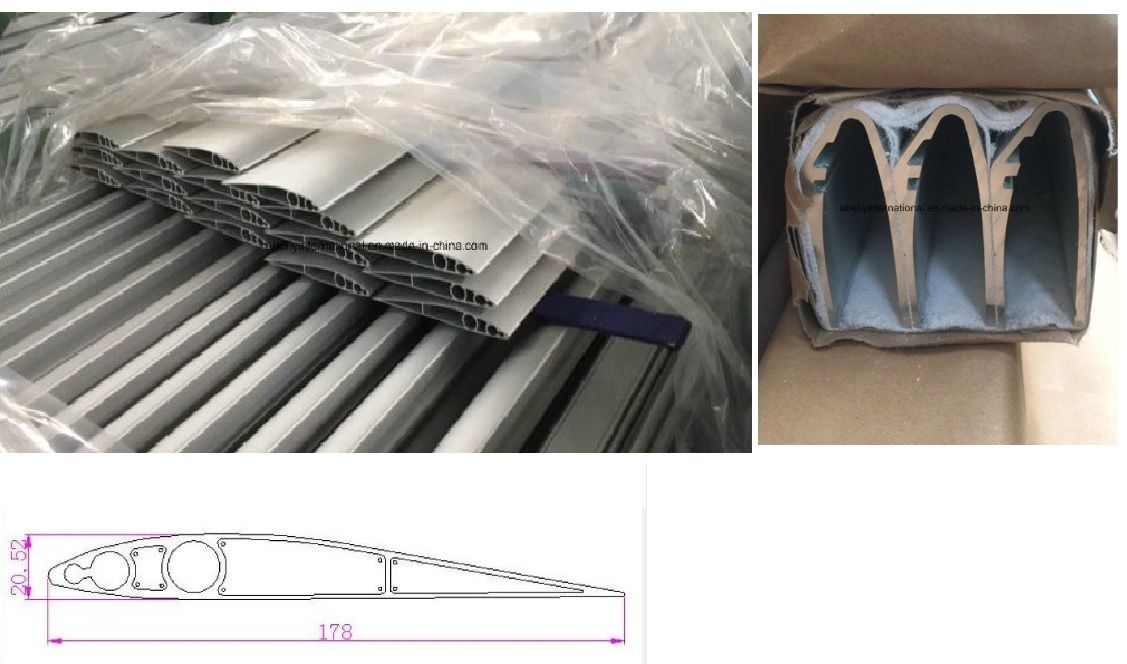

Закажите ротор в Ижевске у Практика .
Добрый день, есть профиль от Юры Корнеева, могу предложить(нержавеющие прутки в наличии). Пишите в личку.

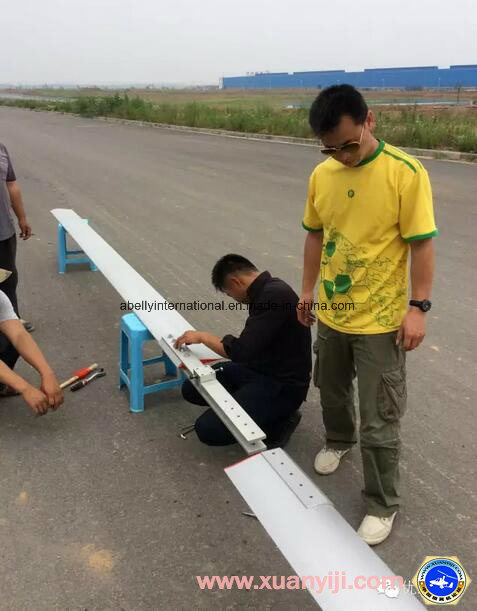

Когда что то предлагаете надо показать, что это действительно профиль, который выдержит весовые нагрузки ротора, а то Orca с удовольствием предложит профиль который сгибается рукой, как показали уже на этом форуме. Надо же держать нагрузку например как показал, например, А. Лазарев
