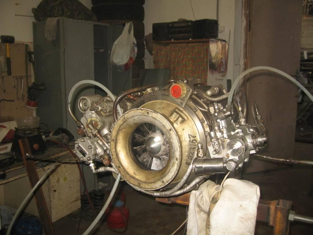

Самодельный Газотурбинный двигатель на базе ТРК 11-Н-1
Вот он
    91 КБ · Просмотры: 289
Сначала нужно завести,снять характеристики,а там видно будет.Люди у которых я его брал,один такой спалили.Завели без системы контроля,он лопатки турбины и выплюнул.Теперь ждут пока я свой запущу,с системой управления.Они хотят его поставить на таврию с крыльями.Посмотрим что получится.
Да...
И никакого шильдика нет? Тогда перепиши номера (обозначения) агрегатов и выложи - круг поисков значительно сузится.. Особенно справа по полету. И выложи снимочек со стороны сопла - понять причину предыдущего "выплевывания".
Шильдики есть на топливном регуляторе и  на электростартере.А лопатки выплюнуло потому что отключили контроль максимальных оборотов и не мерили температуры на выхлопе.

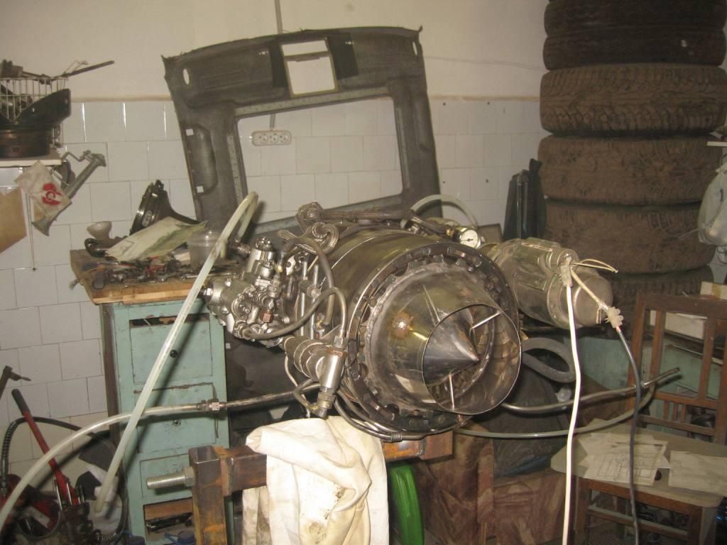

Самодельное сопло.
    97 КБ · Просмотры: 278
Очень много лет назад, когда первые советские авианосные корабли стали ходить в северные моря, выявился громадный расход лопат для уборки снега с летной палубы. Но самодельщики, пользуясь слухами и наитием, быстренько переоборудовади турбрвальный вертолетный ГТД-3Ф в ТРД для сдува снега и льда с палубы. Первым делом сгорели и вылетели лопатки турбины, хотя и был контроль ТВГ. Главная причина - самодельное сопло, не обеспечивающее нормальную газодинамику газогенератора двигателя (оставшейся части).
Моряки обратились в промышленность, где уже много лет работал "самогонный аппарат" производительностью до 40т/час с использованием того же самого двигателя/газогенератора. Проблемы моряков были моментально устранены.
По какому принципу производился расчет геометрии сопла?
Ждем информации о содержимом шильдиков агрегатов.

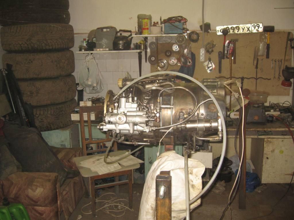

Электростартер- ст-111м
топливный насос серия 857
топливный регулятор 857-500а
его продавали ,как турбостартер от Миг-25
Вас не обманули. Это турбостартер С3, разработки ОКБ "Гранит".
