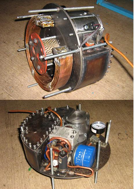

Самодельный Газотурбинный двигатель на базе ТРК 11-Н-1
а вот с топливомасляным радиатором проблемы, медь трескается, торгаши видать впарили мне вместо мягкой - твёрдый лист :'( :'( :'(

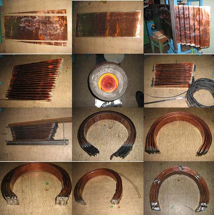

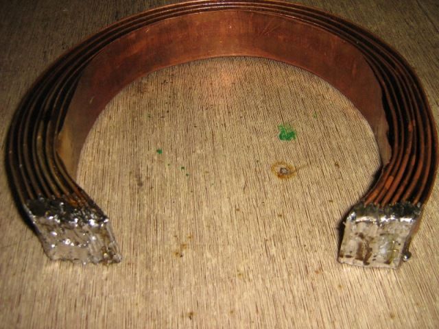

А по поводу меди,работаем с цветниной,медь необходимо нагреть до красна и в воду,она станет мягкой.
А оказалось то всё не так то и просто 🙂 🙂 🙂
    64,1 КБ · Просмотры: 234

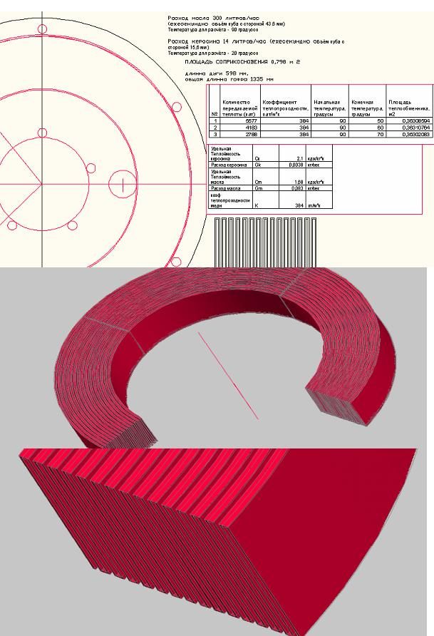

Должен стать таковым 🙂 🙂 🙂
    42,8 КБ · Просмотры: 218
У трубчатого радиатора на единицу объёма -  площадь теплообмены на порядок меньше

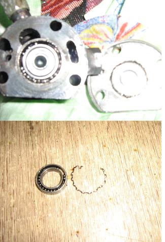

На 25 тыс оборотов на 6-й минутке пришёл капец подшипнику редуктора (масло не пошло), и как следствие - заклинивание. Он же родимый пришёл и зубикам редуктора :'( :'( :'(
    29,5 КБ · Просмотры: 220
К сожалению проект потерпел неудачу из-за ошибок в расчётах.
