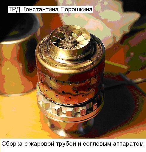

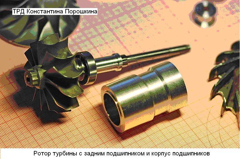

Вчера, 10.10.10, в Уфе Константин Порошкин осуществил запуск и работу на режиме "Малый наз" (около пяти минут, частота вращения ротора 30...35 тыс. об/мин, ТВГ = 545 гр.С) своего ТРД, созданного на базе ротора ТКР.
Знания, руки и настойчивость смогли воплотить мечту в жизнь!

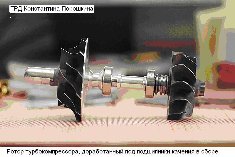

    64 КБ · Просмотры: 272
    103,9 КБ · Просмотры: 292

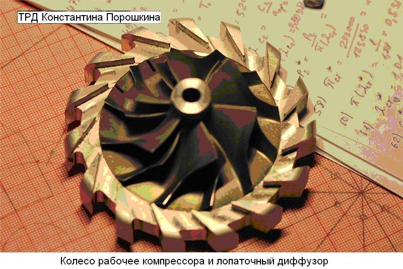

    92,2 КБ · Просмотры: 258
    53,5 КБ · Просмотры: 269

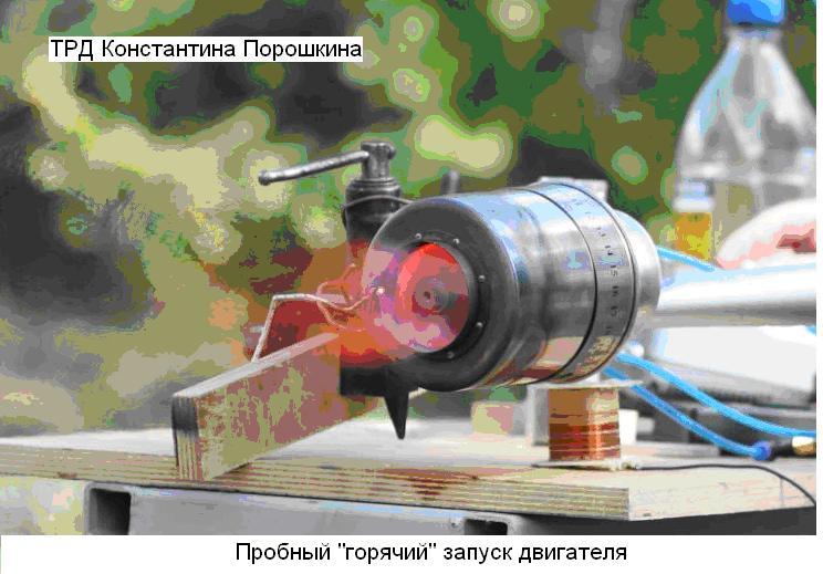

Испытания начались!
(текстовки на всех снимках мои)
    60,8 КБ · Просмотры: 303
С одной стороны-первый успех радует!
С другой-такой халтурный подход к проведению испытаний (последнее фото), не вселяет особых надежд.. 🙁
ТРД класса "до 10кгс".
Испытательный стенд согласно ОТУ-2006 будет построен до проведения Государственных испытаний  🙂 (фото запуска относится к одной из первых попыток; двигатель разобран, продефектирован; произведена доработка жаровой трубы и газосборника КС, отлажен запуск и только после этого сделан выход на режим с минимальными рабочими оборотами). Спешить некуда.

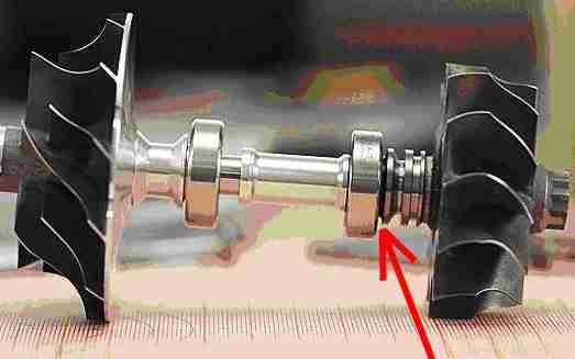

Испытания покажут - но максимала ещё не ходили. Пока вибраций не отмечено. Диаметр вала занижен от "родного" незначительно и соответствует диаметру вала реально работающего промышленного двигателя.
