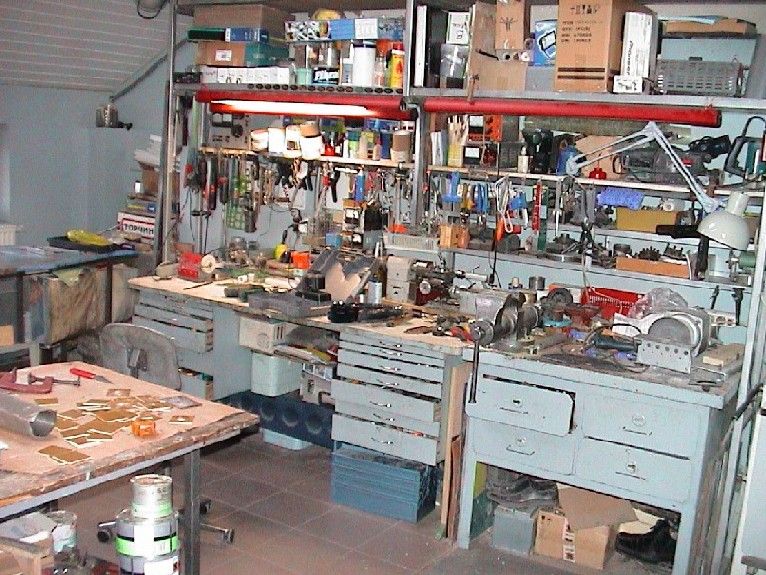

И я свои "5 копеек" добавлю ...вид нашей мастеской . Как мы говорим можно и зубные пломбы поставить пластмассовому пилоту в модельке М 1:72 😉

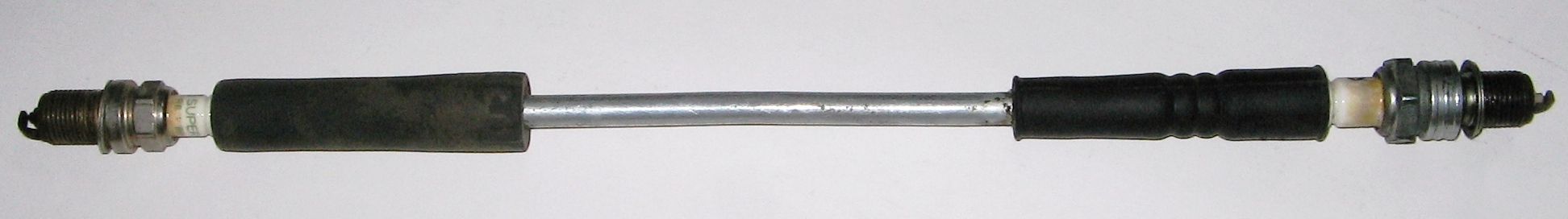

Резиновые свечные наконечники разного диаметра, насаженные на трубку, удобно испльзовать для закручивания свеч в колодцах и труднодоступных горячих местах.
Меньше риск закрутить мимо резьбы и не сбить искровой промежуток между электродами.
Пустячок, а приятно. Пользуюсь много лет.

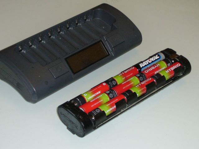

Пока восстановление моего Каба по независящим от меня причинам не двигается, я меж делом переделал батареку старого типа от дрели Макита(9.6В) на батарейки 2АА.( рядом ну просто замечательное зарядное устройство MAHA, $50, купленное на Сан-н-Фан. Рекомендую).
Стало очень удобно. Батарейки  HYBRIO - новейшая технология. Цена и емкость как у NiMH($2.50/2100mAh) , а саморазряд почти как у литиевых, 20% в год
ТАк что я свои древниe дрели выбрасывать не буду. 🙂

Та которая RAYOVAC  - это уже не батарейка. Она пропаяна и просто место заполняет. Потому что надо 8 х 1.2 В=9.6. Девятая батарейка не нужна. Конечно можно и девятую впендюрить, хуже не будет, будет только лучше. Но тогда начинаются неудобство с зарядным устройством, которое расчитано только на 8. Устройство замечательно тем что показывает на дисплее состояние и процесс зарядки каждой батарейки отдельно, имеет режим восстановления емкости, обычный и быстрый режим зарядки. Нигде в магазинах такой штуки я невидел. Только на интернете, но там дорого. НА Сан-н-Фан предложил $50 наличными и мужик согласился.
Кстати батарейки фирмы  RAYOVAC были довольно интересным изобретением. Они давали 1,5В , 2000МА.ч. , но заряжались только 25 раз.
С появлением  NiMH фирма куда-то исчезла.

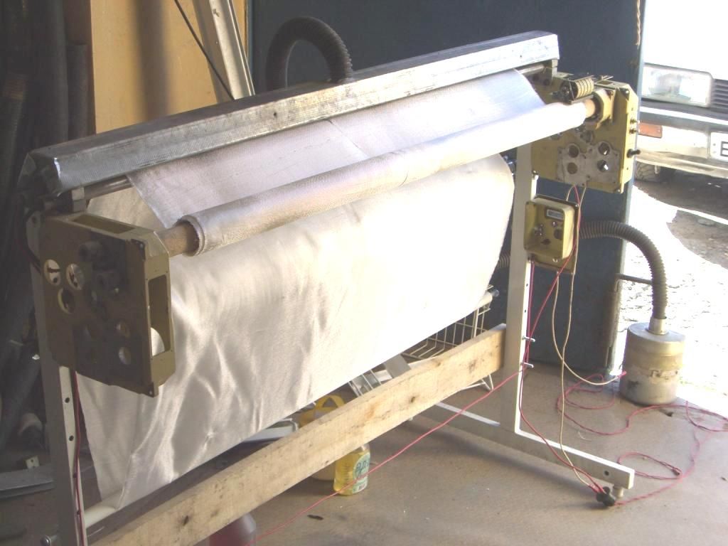

Отжиг стеклоткани.
Мотор с редуктором плавно наматывает отожженое полотно. Вытяжка от из пылесоса. По стеклоткани бежит ролик счетчика. Пустячёк, а приятно.
Все из подручного материала: Стойки витринные из супермаркета. Редуктор от системы наведения корабельной пушки.

А отжиг за счет электронагрева? Какая температура?
НЕ ОТЖИГАЙТЕ СТЕКЛОТКАНЬ!!!!!​
Если Вы пытаетесь использовать пропарафиненную стеклоткань - выбросите её и купите с правильной пропиткой. Если Вы уже имеете стеклоткань с нормальной пропиткой - выбросите этот станок  ;D.
Только не нужно ссылаться на отсутстие денег на правильную стеклоткань  😉. Не учите новичков неправильным делам  😡.
Стеклоткань можно просушить перед использованием, но никак не прожигать  :IMHO

А на капоты? А на матрицы? А обтекатели шасси? Конструкционная ткань стоит 245р/пм, а э-001 с парафином 15-30.
а сэкономленное время ничего не стоит? а качество работы - не важно? если взять правильную тряпку с правильной смолой - оно же почти само все пропитывается и укладывается как надо.  :IMHO , а это время! а время - это деньги!
Можно электру купить дешевую с правильной пропиткой. Мы сейчас на формы ТРИАКС кладем настоящий 😎 т.к. толстая и дешевая .... и с правильной пропиткой. Эти формы вообще никуда не полетят  ;D, но время и качество дороже. А формы эти толщиной от 10 мм, зато не развалятся и не уедут после оребрения. Обтекатели шасси не такая уж безобидная деталька. Мы усиливали углем, чтобы при эксплуатации не ломались. Поломка обтекателя на разбеге/пробеге может очень дорого стоить. Дороже разницы в 100-200 руб на тканях  :IMHO.
Порядка 320 градусов. при последовательном подключении ТЭНов. Регулятор не стал ставить, т.к. выжигает на 99 %.

Станочек может понадобиться для сушки и для изготовления препрега.
Выбросить 200 метров давно приобретенной стеклоткани жаба не позволяет. Да еще и барабан ЭД20 куда-то деть надо. Для разбега пойдет. Вот например бассейн для дачи из обтекателя корабельного радара уже починил. Пустячек, а приятно.
Когда отработаю приемы работы с материалами, тогда и буду использовать триакс и 1476.
Хотя не исключено, что перейду на правильные материалы раньше. Спасибо за семинар.
