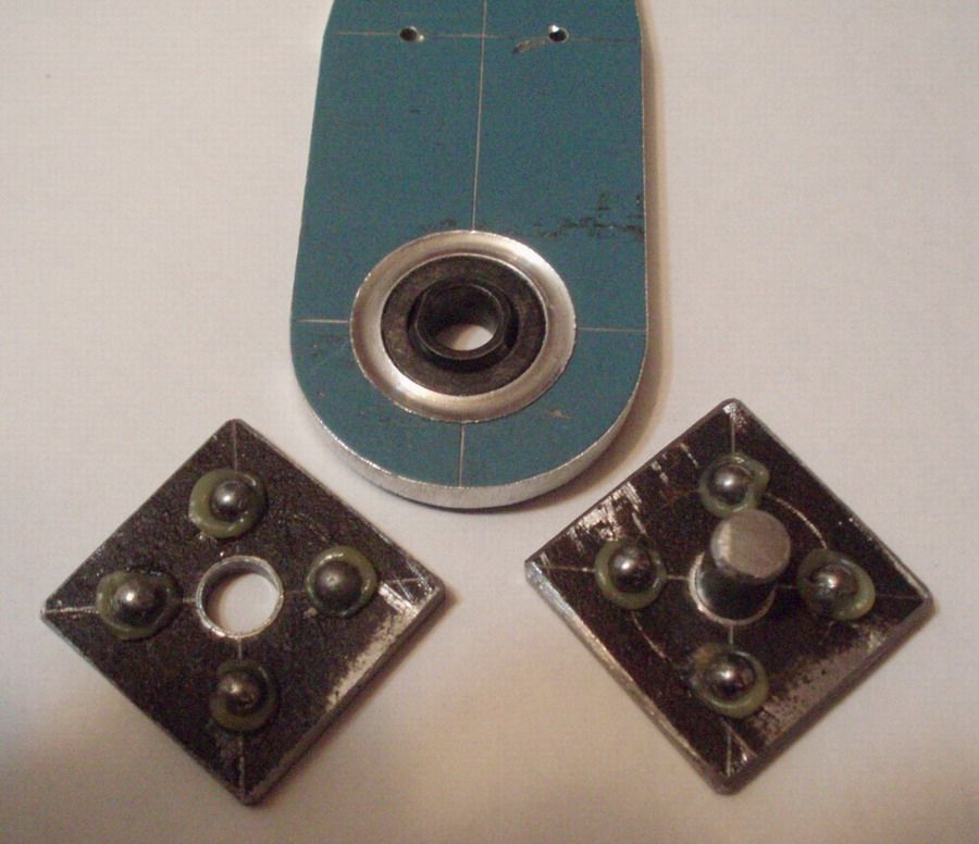

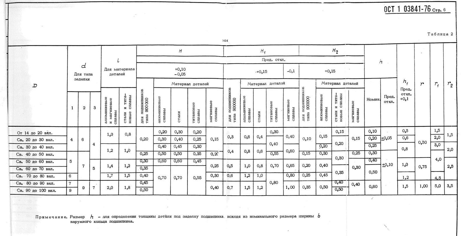

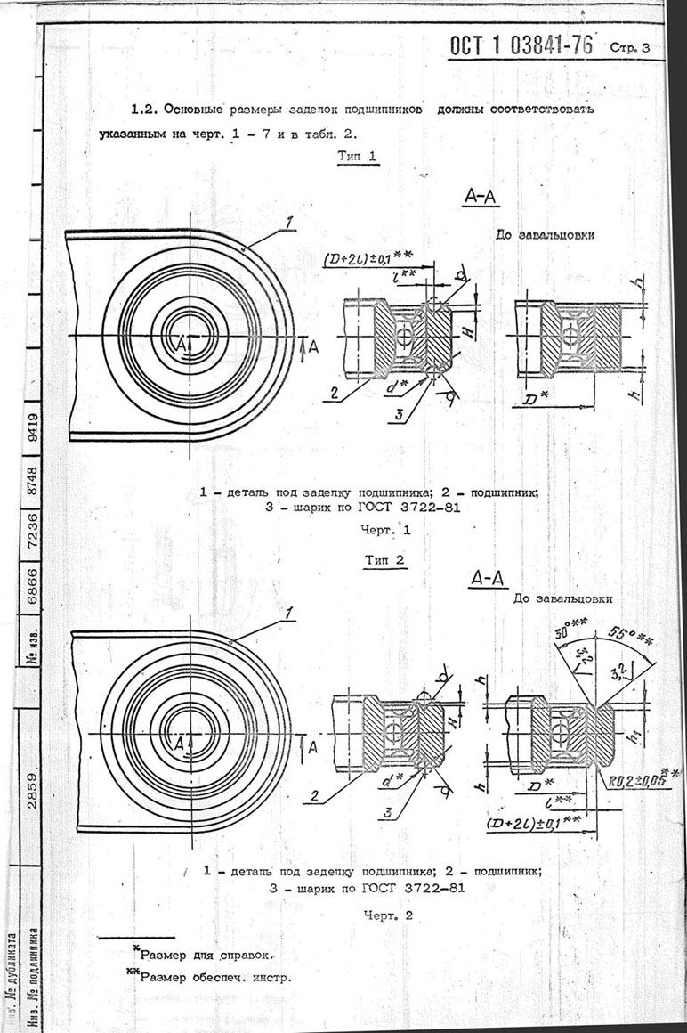

Вставлю и свои 5 копеек. Приспособление для заделки ШС в узлы. Очень простое. Не требующее для изготовления сложного инструмента, но дающее неплохой результат для небольшого количества деталей. Диаметр шариков и глубина канавок соответствует ОСТ 1 03841-76.
    76,6 КБ · Просмотры: 395
Приспособление состоит из:
1) двух щек из листовой стали, в которых обычным сверлом высверлены конусные лунки для шариков
2) центрирующего штифта (вырезан из стального болта)
3) шариков (из шарикоподшипника).
Диаметр шариков и их расстояние от центра зависит от размера завальцовываемого ШС. Они даны в ОСТе. Важно, чтобы лунки были одинаковой глубины. Этого можно добиться ограничив перемещение патрона сверлильного станка до определенного расстояния.
Отверстие под ШС высверливаю на 0,2 мм меньше требуемого, после чего довожу разверткой до такого размера, когда ШС "просится" в отверстие, но еще не проталкивается от руки. Это, конечно, не есть хорошо - размер должен иметь определенные отклонения, но мне не удалось пока найти развертку именно под требуемую посадку. Затем разогреваю узел до температуры 100-120 град и легкими постукиваниями вставляю ШС в отверстие. Закатку произвожу в обычных тисках, собрав весь пакет: щека с шариками, узел, вторая щека с шариками и штифт, предварительно смазав все ЦИАТИМом. Штифт сделан несколько короче размера пакета после завальцовки, чтобы не мешать процессу. После лекгой фиксации в тисках замеряю толщину пакета для того, чтобы потом отсчитывать глубину завльцовки (она тоже определяется по ОСТу. Проворачиваю узел несколко раз на максимально возможный угол, после чего еще очень немного поджимаю тиски. И так несколько проходов до тех пор, пока толщина пакета не станет меньше исходного на величину 2Н  (Н-глубина канавки).
Хочу обратить внимание, что материал щек изнашивается от применения к применению, т.к. шарики изменяют форму конусной лунки. Поэтому желательно почаще контролировать параллельность щек в пакете и одинаковую глубину лунок. В идеале лунки должны быть сферической формы, но в моих условиях осуществить это сложно, да и не нужно, т.к. узлов мало и ресурса приспособления вполне хватило.

Спасибо! Надо будет сделать непременно.
P.S. Чтобы развёртывать отверстия под ШСы, отдал стандартную машинную развёртку инструментальщикам, они её шлифонули под плотную посадку.
Добавлю еще... Желательно обратные стороны щек сделать шероховатыми - они проворачиваются в губках тисков. Я с этим поначалу столкнулся. Кроме того, одну из щек желательно сделать длиной примерно 100 мм для того, чтобы удерживать ее от проворачивания. Так будет удобнее. Я делать не стал - было лень, честно говоря. Вальцовок было немного - около 10. Поэтому не стал развивать приспособление. По этой же причине не стал искать хорошую сталь для щек. Сделал их ст.3 толщиной 2,5мм.

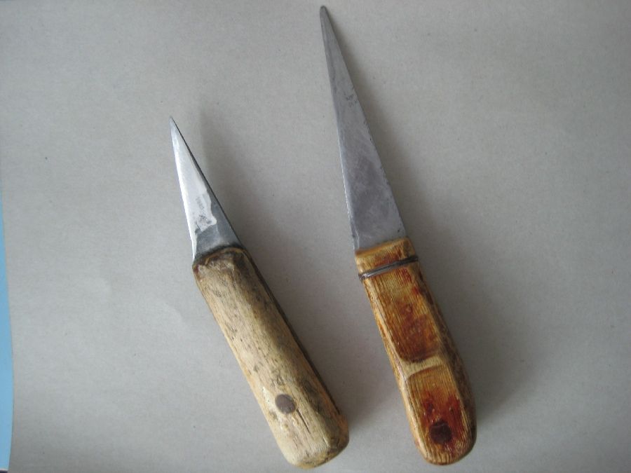

Внесу свои "пять копеек". При ручной работе с деревом и пенопластом необходим хороший острый нож - резак, перочинный магазинный нож - не то. Я сделал самодельные резаки, служат уже не один десяток лет, тот, что слева уже посточился. Сработаны из обломков пил по металлу (толщина полотна 2мм, ширина  38 мм с зубьями) на наждаке с регулярным охлаждением в воде - не нарушая закалки металла( без отпуска и закалки). Бритвенно отточены "под сектор", т.е. отточка идет через все лезвие, а не как у колуна. Т.к кончики ножей, да и лезвии довольно тонкие, то ковырять не предназначены - могут сколоться, - только резать.
    49,6 КБ · Просмотры: 349
Люблю хороший инструмент,  не важно фирменный он или самодельный. Но вот с Вашим пока не совсем понял назначение. Можно еще фото с другим ракурсом, может станет понятнее. Или минимальное, в двух словах, описание. А может это просто я такой трудный, не сразу все доходит.
Ура, я почти догадался. Мой знакомый сделал такую. К сожалению он до конца на довел, и она так и не заработала. А снимок надо было делать с другой стороны - было бы понятнее.
