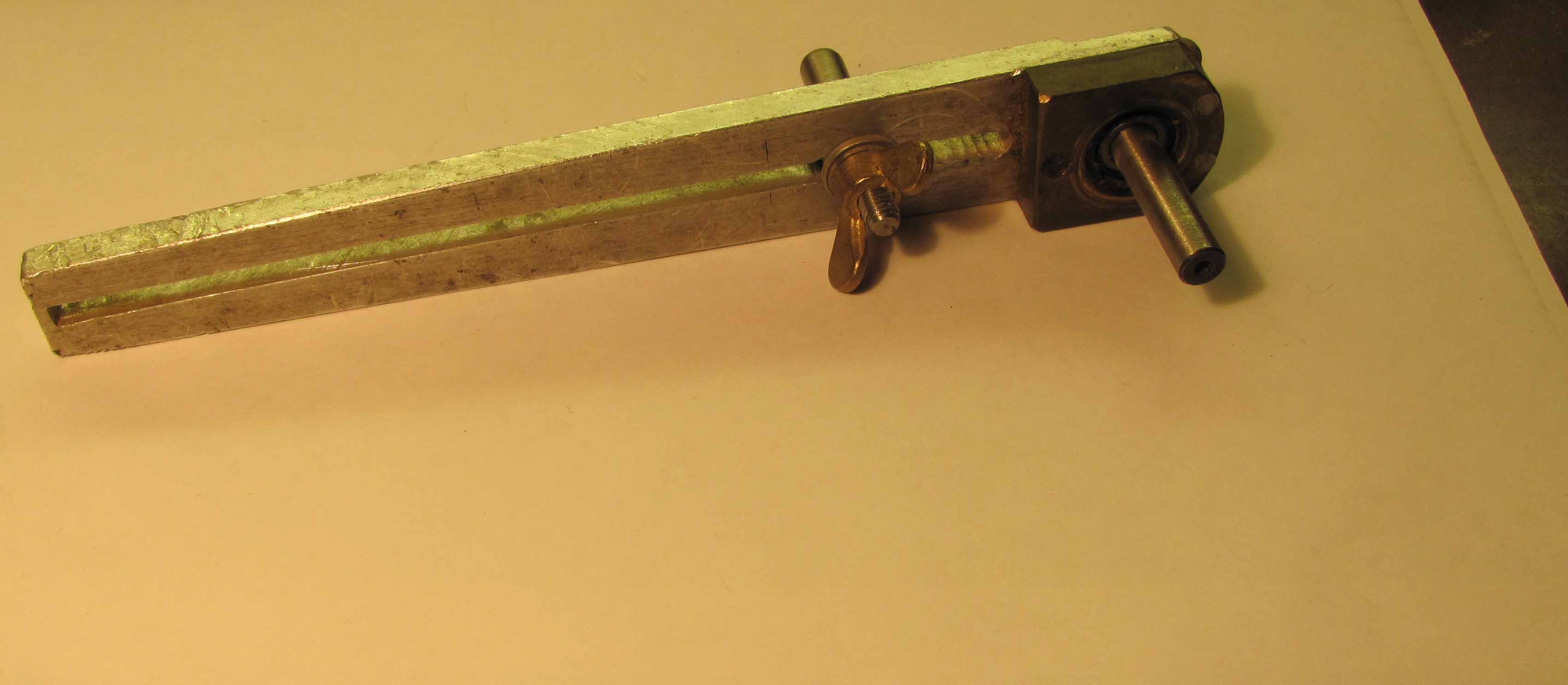

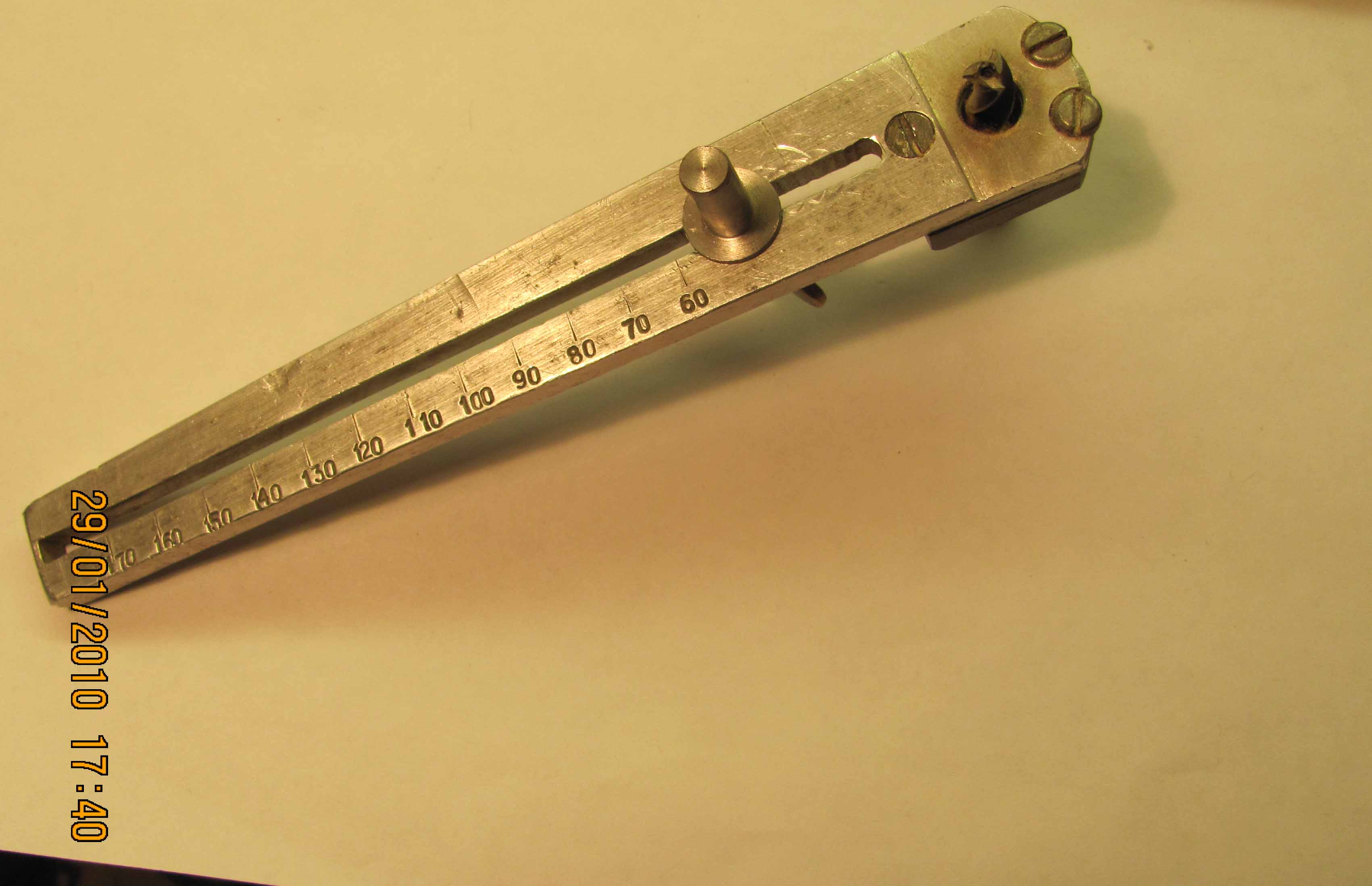

И еще осмелюсь предложить одну старую самоделку: с ее помощью можно прорезать и отверстия от 56 до 350 и радиусы от 28 до 175 мм. Впрочем в максимальную сторону эти показатели можно очень намного увеличить при изготовлении под необходимые нужды и для работы совсем не нужен сверлильный станок - достаточно электродрели с оборотами до 3000. К алюминиевой заготовке с профрезерованным по центру пазом крепится закрытый подшипник с внутренним диаметром 8 мм. Ррабочим инструментом является 8 мм фреза и от состава ее режущей части зависит чего вам удастся обработать. Обязательно сделать полочку - надо же стружке куда-то выходить.

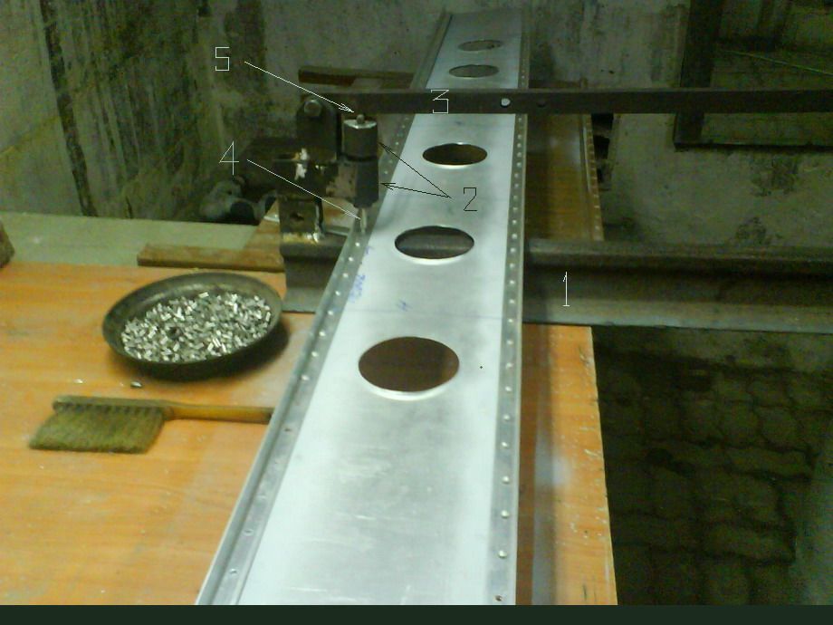

Приспособление называется давилка , сделано из : гаражной дверной петли , рельса и рычага - металлического прута.
1 рельс
2 петля
3 прут
4 сменная вставка торец плоский или полусфера , или еще в зависимости от высоты клепки
5 вставка для снижения усилия

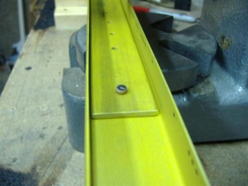

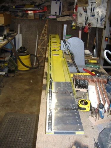

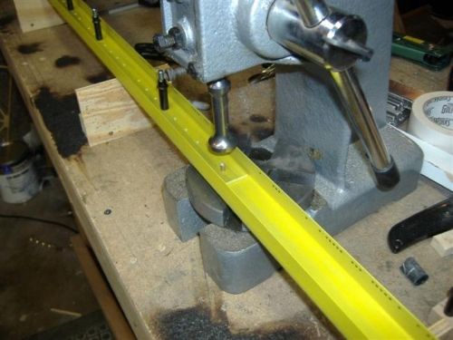

Не самодельный пресс.., но тоже ручным способом давления заклепок.
Меня кажется, что ударный способ лучше стягивает детали чем давление прессом?
Поправьте, если ошибаюсь. Или это несущественно?
ударный метод постановки заклепок применяют, на больших панелях и замкнутых оболочках ,где невозможно применить пневмоскобу или пресс. Прессование и клепка по прочности ничем не отличаются,разве что грохота меньше и можно настроить размер обжатия.
