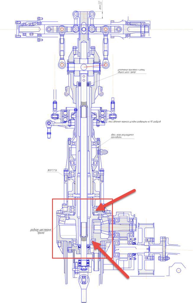

Женя, почитал ещё раз твою ветку и сейчас поясню почему вернулся к своему предыдущему комментарию.
gimcrack сказал(а):
И ещё, мне показалось, что корпус имеет недостаточную жёсткость, что тоже могло быть причиной разрушения.
На самом деле, не могу точно ничего сказать по конструкции корпуса, не щупал, а вот подшипниковые узлы колеса и шестерни редуктора не внушают особой радости.
Авиационные редукторы относятся к категории "точных под нагрузкой". Вот некоторые заметки которые позволяют сделать вывод, что у Джидж кай это условие не соблюдается.
1. Подшипниковые узлы колеса редуктора состоят только из шариковых подшипников. Они не способны воспринимать радиальные нагрузки возникающие при вращении колеса с круговым зубом. Идеальным решение было бы применение конических подшипников  посаженных  с преднатягом, что обеспечило бы требуемую жесткость установки колеса редуктора. Чуть менее желательно ставить пару роликовый + шариковый в одном подшипниковом узле, тоже хорошо, но тяжеловато для Джидж кай.
2. Тоже для крепления шестерни, учитывая что на этот узел посажен шкив ременного привода и вал привода ХВ, то можно только мечтать о жесткости её установки.
Резюмируя, можно сказать, что пока не будут соблюдены требования жесткости установки пары колесо- шестерня под нагрузкой, вести речь о ресурсе не имеет смысла.
Шариковые подшипники прекрасно воспринимают радиальные нагрузки и плохо осевые (до 10% от радиальной) . Правда есть упорно - радиальные шарикоподшипники..
Здесь (в Кае ) нет кругового зацепления и они ничем не отличаются по нагрузкам от коничек с другими формами зубьев. Просто они более прочны, бесшумны и допускают большие отклонения при монтаже, чем прямозубые и косозубые...

Странный, чел. Я не говорил, что не воспринимают, я сказал о том что они не воспринимают осевые нагрузки в авиационной зубчатой передаче в категории "точной под нагрузкой". Это термин такой, который предназначен для для отличия редукторов мопедов, болгарок, автомобилей и другого ширпотреба, от редукторов применяемых в авиации.
Нет Константин, все-таки говорили.Это слова из Вашего поста.На эти слова ответил Андрей и я повторятся не буду. Повторю лишь слова Андеря-все усталостные расчеты выполняются только по действующим напряжениям.
Шестерня связана с колесом промредуктора шлицами и здесь нет надобности в жесткости здесь зазор 0,1 мм.
В общем я так и не понял очем речь в Вашем посте.
С уважением Евгений

Я не умею объяснять на пальцах, Женя, но другими словами примерно так: не**й ловить пятно контакта если колесо и шестерня редуктора не закреплены достаточно жёстко.
Вот нашёл книгу, описано подробно и доступно. Добавлю банальности, если сердце самолёта - мотор ©, то вертолёта однозначно - редуктор. При его отказе кирдык сразу. :'(
