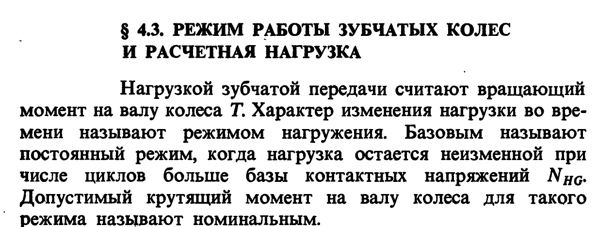

Сначала определяют потребляемую мощность (крутящий момент на колесе). Для справки неграмотным, колесо - это шестерня приводящее/передающее усилие на несущий винт или др. Затем определяют коэффициент редукции и КПД передачи.
После этого, с учётом оборотов шестерни и КПД, находят необходимую мощность двигателя подводимую к шестерне.
Шестерня, это то что крепится к двигателю.
Так делают всегда и везде.
Возможно, на некоторых островах без электричества, где печка важней пирожков, поступают иначе...
Дебилы Бл*дъ. ©
Отрывок из классической книги для студентов, Чернавский С.А. "Проектирование механических передач".

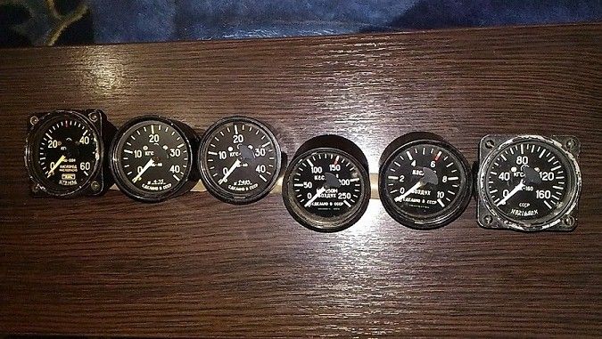

Во вторых, я бы, на твоём месте, взял бы большую болгарку и порезал бы найух, всё, кроме двигателя, хвостового редуктора, лопастей и собственно основания вертолёта.
Да, я спорил по поводу использования Ст 45 в конструкции Джидж кай, и сейчас готов спорить. Уверен, что можно было бы применить другую сталь, ответ на этот вопрос даст только время.
