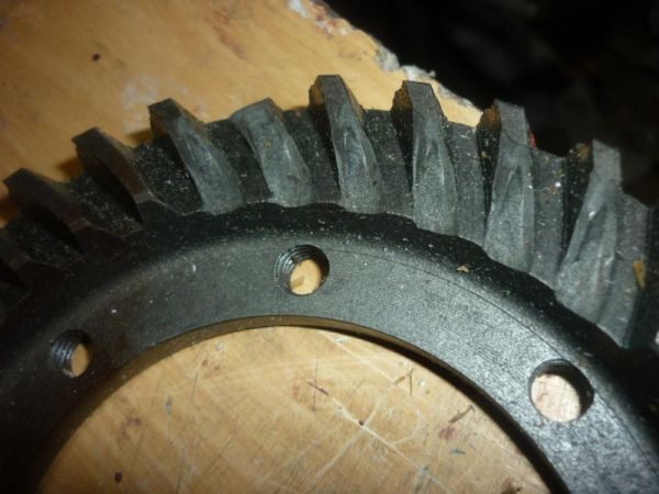

По шестерне и разрушению: считаю что таки дело в изготовителе. Ошибки в термичке возможно и материал до кучи.
По размеру зубов на шестернях: количество зубов на них одинаковое?
По станку на котором Вы пробовали резать: таки что это было?
Интересуюсь из-за желания разобраться. При фрезеровке модульными фрезами например необходимо учитывать № фрезы исходя из количества зубов будущей шестерни.
Вот тут бы как раз опыт Анатолия пригодился, раз уж он несколько лет отстоял за зубофрезерными станками.
Вы лучше спросите изобретателя какие шестерни он применил, на какой момент они рассчитаны были разработчиками в том изделии из которого были взяты, какой коэффициент запаса прочности был заложен разработчиками, скольки-тактным и скольки-цилиндровым был тот двигатель у разработчиков мотоцикла и какова его была мощность.
А потом спросите какую мощность приложил "ваятель" вертолетного редуктора к той ломанной шестерни, с какой скоростью она там вращалась, сколько цилиндров было в его двигателе и скольки-тактным он был.
Тогда самостоятельно посчитав, Вам станет понятна причина поломки.
Теперь по поводу "криворукости" рабочих изготовивших то косозубое колесо на родном мотоциклетном заводе.
Если учесть все положенные вертолетные коэффициенты запаса прочности, то даже допустив брак при производстве это колесо не сломалось бы через 4 часа при условии соответствия заложенной на производстве прочности (даже с учетом производственного брака) расчетному значению уже для вертолета.
И еще одна мысль роется в голове.
Это уже по поводу явной криворукости и кривоголовости зуборезчиков гаражных гарных хлопцев.
Если вспоминают про модуль цилиндрической зубчатой передачи, то все понятно - модуль на них он и в Африке модуль.
А вот с коническими передачами не всё так просто.
Говорим МОДУЛЬ у конической передачи, а подразумеваем черти что.
Для конических передач модуль это вообще сверх условная величина.
Вот поэтому у тех гаражных зуборезчиков-друзей изобретателя и получались "странные" шестерни, когда последний зуб был Уже первого на миллиметр с хвостиком.

augen сказал(а):
Может они -ваши расчеты- все-таки неправильны.
Так проверьте.
А то сразу в бутылку лезете.
Пока я вижу, что с моментами у Вас пробелы.
Может выложите свои расчеты по тому колесу в редукторе?
Тогда б Вам помогли спецы если мои посты Вам читать противно.
    40,6 КБ · Просмотры: 171
По моему сейчас ветка окончательно засрется..
Есть предложение: Анатолий, если считаете что Ваши доводы верные, то помогите "гаражным ваятелям", рассчитайте как Вы считаете правильным, ну и посмотрим у кого что получилось. Раз Вы инженер с опытом. Говорите какую пару с какими характеристиками нужно изготовить.
Ну и по поводу гаражных ваятелей: у меня товарищ технолог машиностроения по образованию и роду деятельности с момента окончания обучения и по сей день. Построил себе гаражик чуть больше обычного. В гаражике у него стоят такие станки как токарный ЧПУ, фрезер ЧПУ, токарный автомат, универсалы, заточные и пр. Вполне полноценная токарно-фрезерная группа. Обращаться с этими станками он умеет, они у него не просто стоят. В ближайшее время подумывает прикупить соседний гаражик что бы увеличить станочный парк...  надо распределить по разным помещениям абразивную группу и резание...
Так что гаражи бывают разные, в них не только ржавыми молотками ржавые гвозди выпрямляют. Да и не говорил Евгений что в гараже ему рубили шестеренку. Ни кто не мешал до завода дойти на котором эти станки есть. Хотя мне не понятна разница между станком стоящим в гараже и на заводе.
