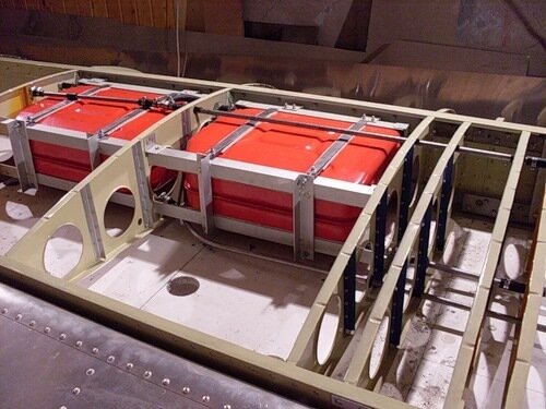

Я  понимаю  что  есть  много  самодельных  самолётов  -  для  которых  требуются  очень  специальные  по  форме  топливные  баки....  Это  и  Канард  и  Кри - Кри...  Список  можно  продолжить.
Однако  есть  и  много  самолётов  на  которые  можно  поставить  баки  изготовленные  из  стандартных  алюминиевых  канистр ( так  или  иначе  доработанных ).
Мне  кажется  что  изготовить  самостоятельно  нечто   лучше  алюминиевой  канистры  -  сложно.
Как  Вам   нравится  такая  конструкция ?
Я  понимаю  что  специальные  баки  ортопедической  формы  -  круче...  Однако  с  учётом  того  что  их  нужно  заказывать  варить  аргоном  на  заводе  -  ( что  долго  сложно  и  дорого )  - а  канистры  продаются  в  хозмаге -  и изготовлены  очень  добротно  -  идея  использования  канистр  кажется  заманчивой.
Стеклопластиковым  бакам  недоверяю.  И  проверять  -  растворяет  их  наш  бензин  или  нет  -  совсем  нехочу.
