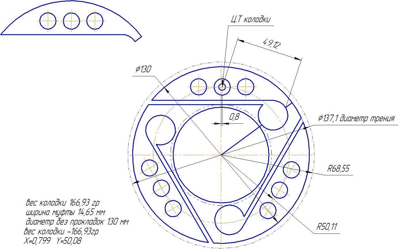

И ещё хочется попросить поподробнее про отливку корпуса редуктора и сам процесс его изготовления. Центробежная муфта сцепления подсмотрена у моделистов? Из чего сделана и на каких оборотах вала происходит полное зацепление? В общем вопросов-куча...Ждём с нетерпением.

Да Алексей, муфта, действительно "сдерта" у моделистов. (Я тоже  судомоделист, хотя этим сейчас не занимаюсь). Ваирантов было много, но выбрали трехколодочную, ее проще изготовить. Муфта изготовлена из стали Ст40ХН .Термообработка-высокотемпературная нормализация 970-980 гр (Нужна "нечуствительность" материала к усталостному разрушению).  К колодкам, по технологии приклеивания тормозных автомобильных колодок, клеем ВС-10Т, приклеены тормозные ленты от тормозов мотоцикла "планета". Поверхность склеивания фосфатировалась (Преобразователем ржавчины "Цинкарь" ). Раствор такого сотава-одна пробка его же баллона на поллитра воды. Температура при покрытии не более 60 гр. После промывкаи сушка при температуре 70  гр 1 час и выдерживание в течении двух часов при 180-200 градусах. Только после этого производилась склейка- по инструкции к клею. На вал муфта посажена на шпонку 5*5 на горячую (натяг 2 сотки ). Вес колодки, положение центра тяжести, ширина контактной поверхности. подбирались в графическом редакторе (в Зд). Особое внимание, при расчете надо обращать на напряжение в сечении изгиба, оно дожно быть в пределах упругости материала, т.е. меньше предела текучести. Изгиб колодки - расчетный 0,4 мм. Обратите внимание на то, что отверстие овальное (фреза 20 мм со смещением 5 мм).Расчетные обороты включения муфты 3000 об/мин.
Хочу сказать, что на фото выложена новая муфта т.е. с отверстиями, а в видио полетов стоит еще не просверленная муфта, которая включалась на 1800-2000 об/мин.Она осталась от первого варианта силовой установки.
Муфта не грелась, следов износа нет (только начала формироваться контактная поверхность).
По поводу приклейки тормозных лент: клеили их три раза для испытаний. Все три раза я эту ленту удалял зубилом, остатки удалял только шабером и наждачкой.

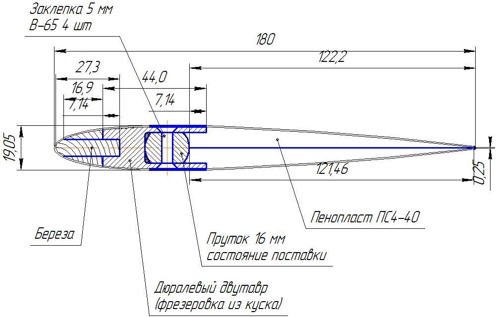

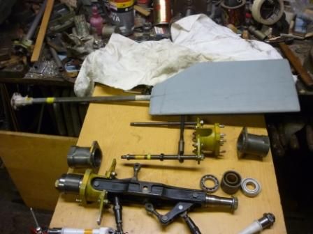

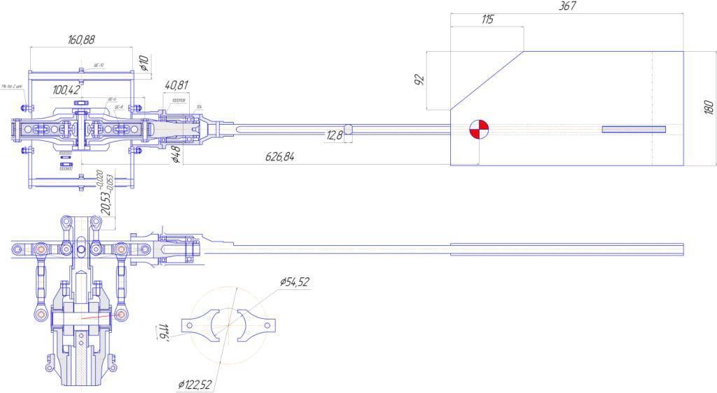

Сегодня разбирал гироскоп Белл-Хиллера. Благодаря ему аппарат висит так устойчиво. Гироскоп переделывался 2 раза.
В первой попытке подлета на веревках, вертолет стремился улететь туда куда был направлен винт, при его раскрутке. Попытки перенаправить подъемную силу ничего не давали аппарат висел как вбитый в землю лом и не хотел двигаться ни в какую сторону.Даже  помощь "матом" и "энергичиная" работа ручкой РЦШ не помогали. Пришлось увеличивать площадь серволопаток и обновременно с этим переносить центр тяжести лопатки и центр приложения сил лопатки. Добавив во второй раз груз ( 150 гр дюралевая трубка 16 мм с толщиной стенки 1 мм и длиной 110 мм залитая свинцом) на конце лопатки и отнеся центр приложения подъемной силы, винтом можно было управлять, устойчивость при этом конечно же снизилась.
Размах лопаток 1900 мм, хорда -180 мм , длина лопатки-367 мм, толщина профиля 19 мм. Вес пера  1747 гр. Стержень на котором располагается лопатка пруток диаметром 16 Ст 45. Крепление пера лопатки к корпусу шарнира 8 болтами из стали 30ХГСА М5. Внизу фото всего гироскопа:
