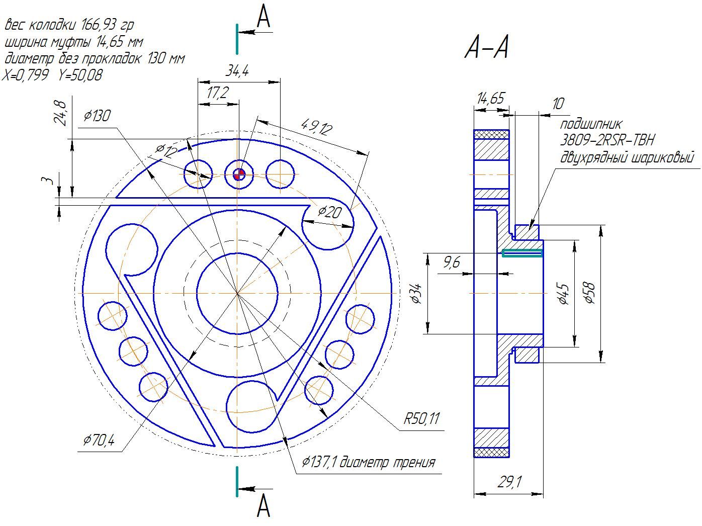

Возможно ли уточнение размеров обозначенных красными стрелками?
Размеры в красных рамочках просто дублируют друг друга?
Серегей добрый день!
Да сейчас выложу более подробные размеры. Это не дубликат размеров радиус воложен автоматически... радиус участвует в расчетах сил сцепления.

Сергей отверстия на радиусе 50.11 мм.

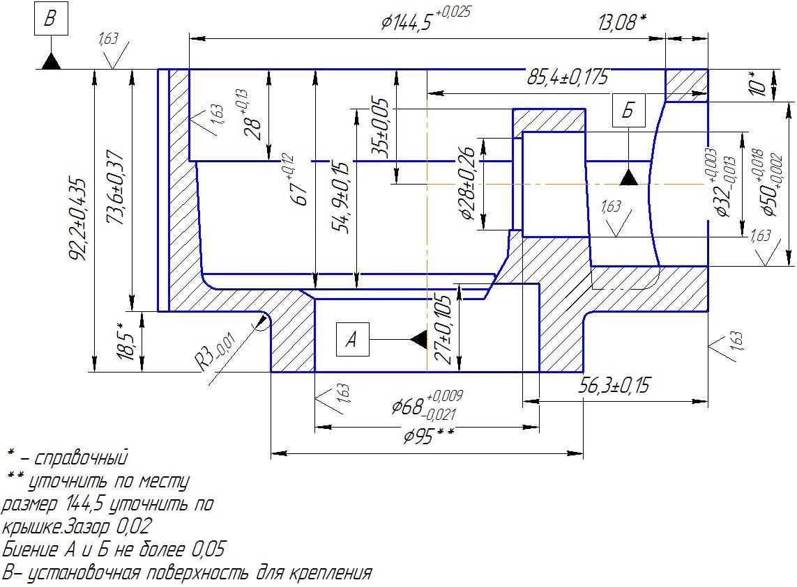

Просмотрел всю ветку... я вроде выкладывал расточку главного картера... вот по новой выкладываю
Если замерять по чертежу, то 50.11 мм радиус расположения касательной на которой расположены центры отверстий Ф12 мм, а радиус расположения отверстий Ф20 мм несколько меньше. Или чертеж был скорректирован еще раз? Если замерять по чертежу распечатанному в М1:1 то отверстия получаются примерно Ф22 мм на радиусе 49 мм, хотя эти измерения приблизительные.
Как я понял, от фрезировки фрезой 20 мм на расстояние 5 мм также отказались?
Да, Серегй, изначально, был диаметр отверстия 21.8, но поскольку такой фрезы нет, то пришлось делать диаметром 20, поэтому есть  разница на чертеже  в М1:1
Да, пока не будем, просто нет времени... я уже начал сборку гироскопа.

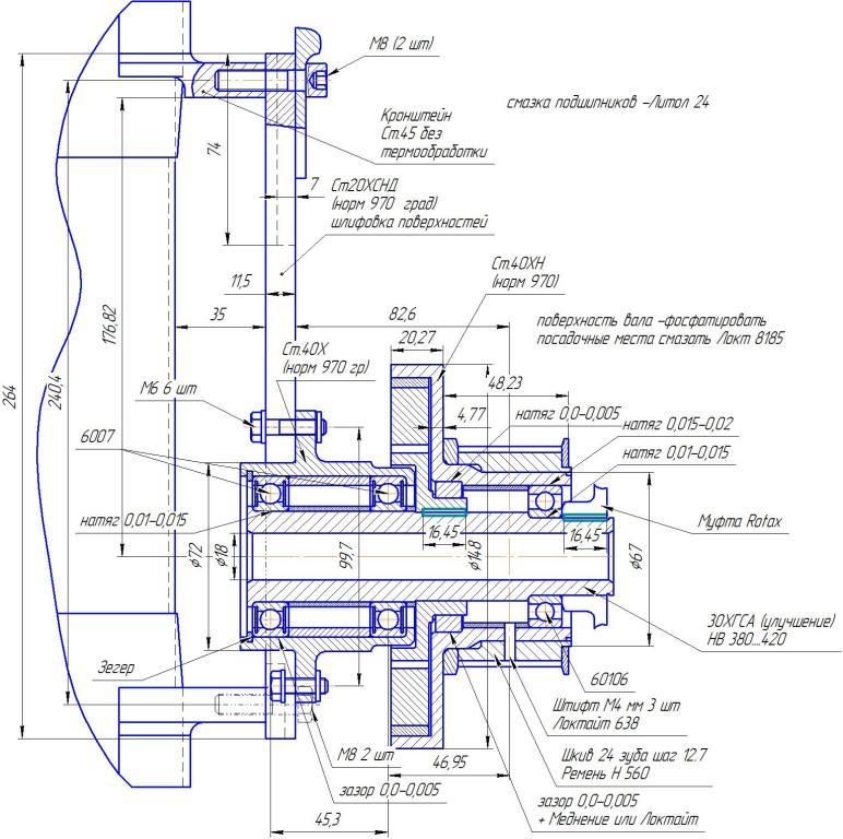

Внизу весь узел муфты:
С уважением Евгений!
Все никак не могу оформить вторую часть эскизов на лопасть.
