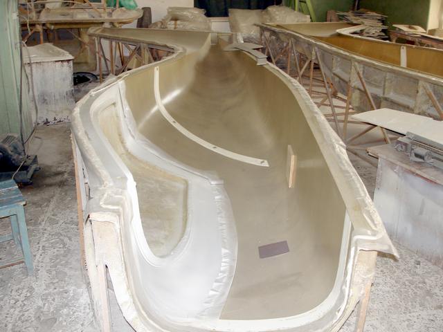

спасибо Magnum, а фюзеляж как выклеиваете? Т.Е. как добиться плавности обводов, по каким то шаблонам или по болвану?
Все пластиковые изделия выклеиваем в Матрицах (оболочки, панели, стойки основные капоты и.т.д.) , или на болванах (бензобак, дефлекторы). Высокое качество при небольших затратах на оснастку. После склеивания оболочек используем обычную автомобильную шпаклевку для доводки.

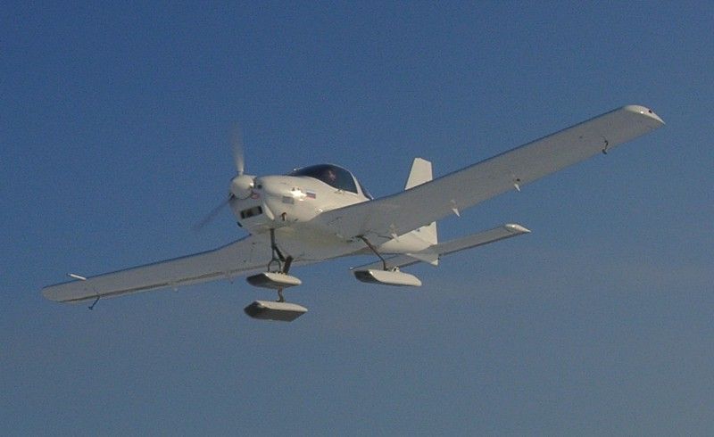

  Летаем до сих пор на колесах, наш самолет стоит на лыжах в ожидание снега 🙁
Полоса похожа на свеже залитый каток, только немного запорошена свежем снегом, каждый раз уносимым самолетом при каждом конвеере в бескрайнюю даль синего неба...
