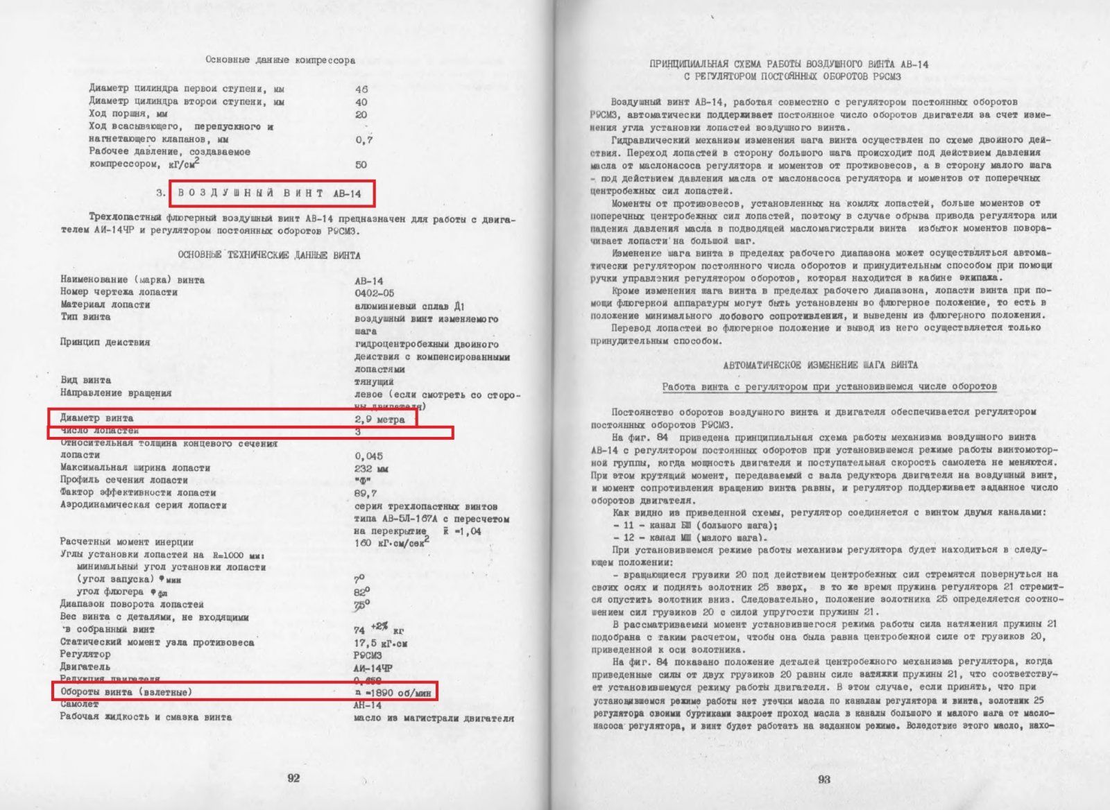

диаметр 2,9 м это у двухлопастного варианта винта, а трех естественно меньше.
