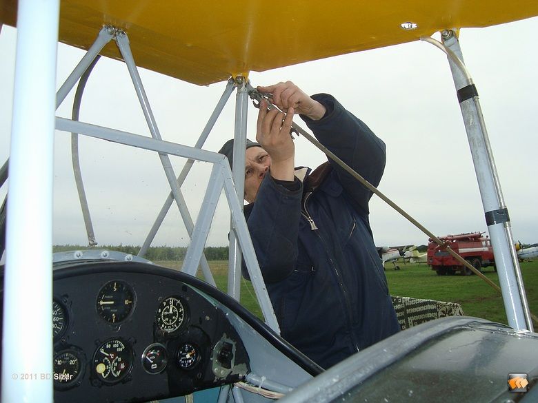

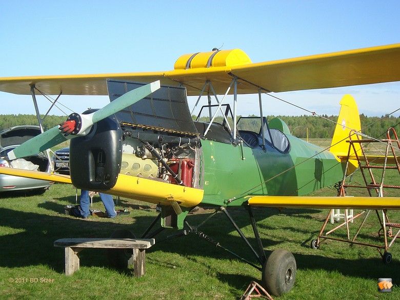

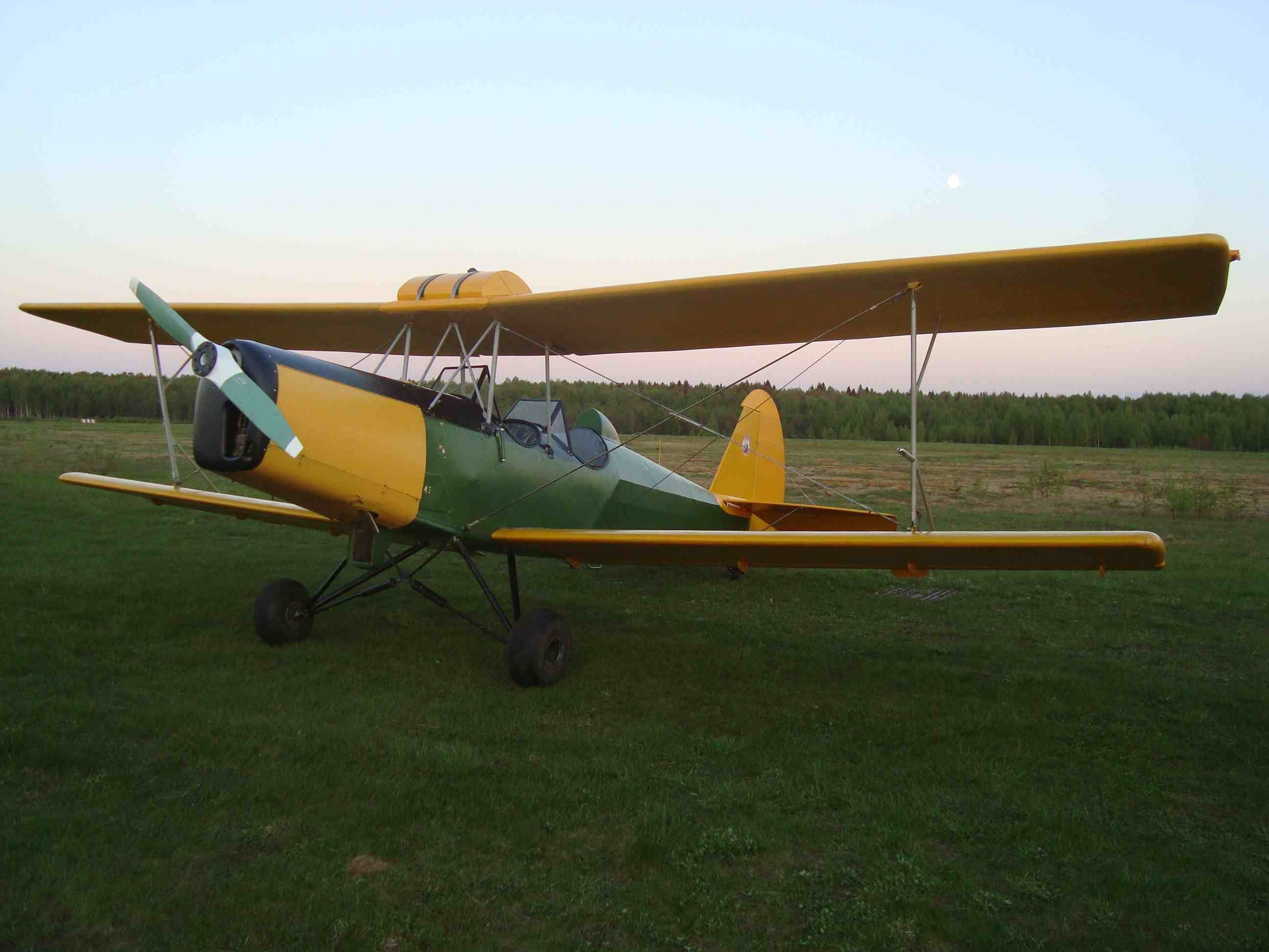

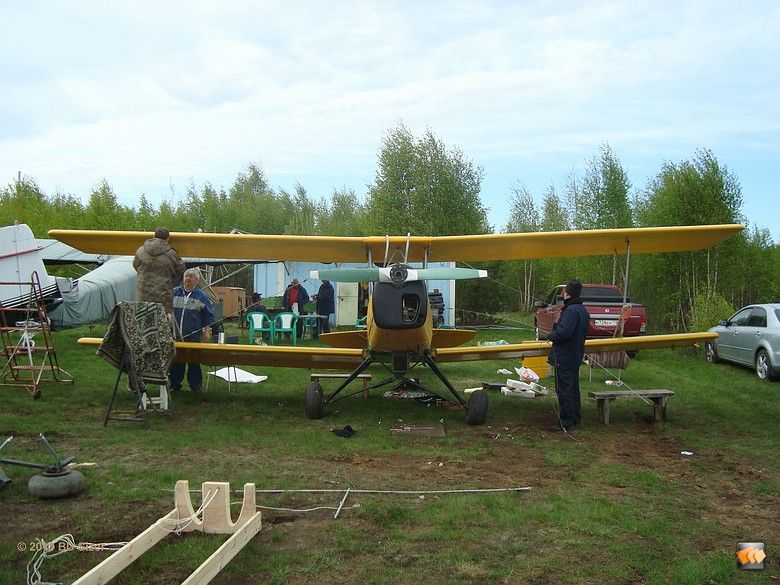

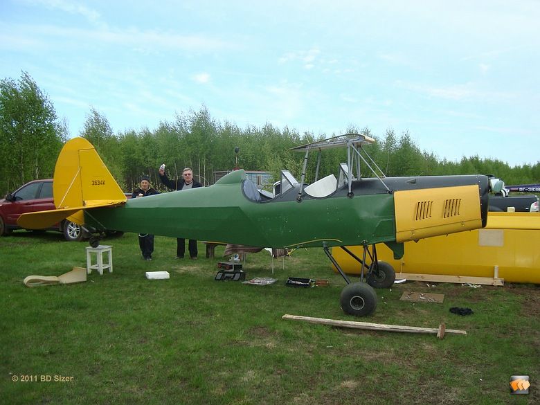

С перерывом в два года вновь поднялся в воздух самолет, который вместо "субару" приобрел новый мотор М-332, Его имя КС-201м. Был выполнен полет по кругу, пока без особых замечаний. Полеты продолжаются. Несколько фотографий.

Доброго дня! Классный яроплан! Не подскажите какой профиль крыла использовали, если была ветка по нему - подскажите, и ,если, не в обломс, силовая схема крыла. Если обидел - извините, но заранее благодарен!

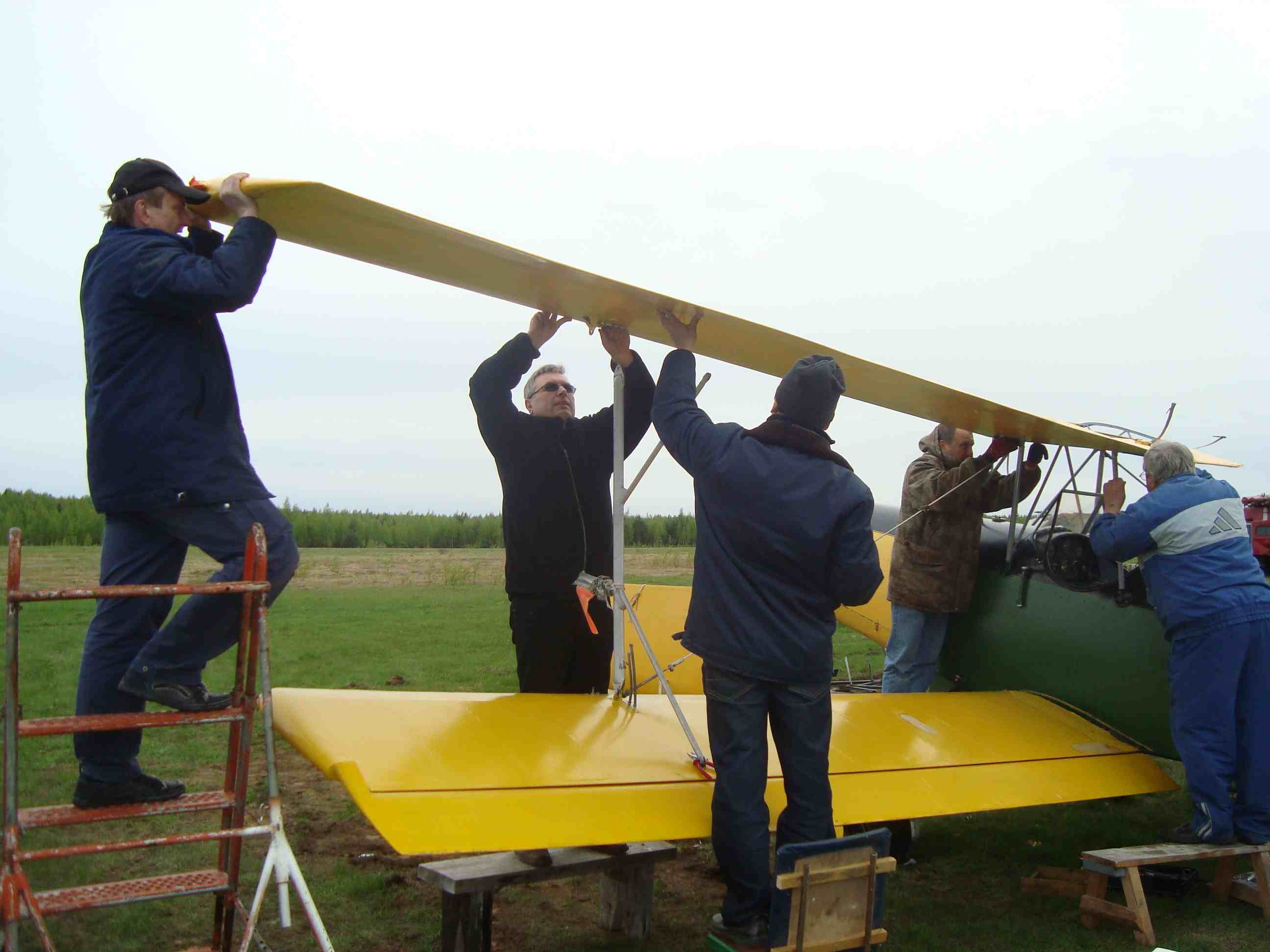

Спасибо всем за добрые слова! Хотя я не главный конструктор сего аероплана, но если я не прав пусть Главный поправит:. Профиль крыла Р-2 .10%, Однолонжеронный с работающим носком (типа БРО) ,ветки по нему небыло. Делали самоль в свое время Ивановцы и Костромичи, потом после одного из полетов, где самоль мне очень понравился, он стал моим. За два года я с друзьями сделал из того что было, то что хотелось.Теперь это полноценный аппарат времен "ЗОЛОТОГО ВРЕМЕНИ АВИАЦИИ" 30 х годов 20 века. Я счастлив летая на нем! А в кабину задувает конечно, но не критично. Видео будет,если будет оператор.
