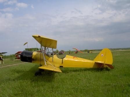

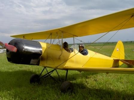

Ну вот пока все. Слетали в гости к ребятам в Киверичи,правда без посадки- был сильный боковой. Прилетим как нибудь позже.
Красивая машина, настоящий БИПЛАН. Как движок ?            С копотью разобрались? Какую скорость показывает?
Движок песня(тфу-тфу) АВИАЦИОННЫЙ Копоть победили. Но нужен спец посмотреть подрегулировать, я чего то боюсь влазить. Крейсер 110-115 на 2100об/мин. Максимальная 145.  Маловато конечно, но будем работать.
А бак почему разместили поверх крыла а не в середине? Сопротивление ведь дает. :-?
Боря, привет...! А что же номерок-то на борт не нацарапал-то...!? Ещё красивее смотрелся-бы... [smiley=thumbsup.gif]
Бак,действительно портит и внешность и аэродинамику этого самолёта.Его надоть пооблизанее исполнить(из пластика например),пусть и на том же месте.  🙂
Чтобы разместить бак в средине, нужно центроплан в него всунуть....
И вообще бак уже удалён, как выдающийся возмутитель . Летаем без него.
Правда теперь дальше 50 км не летаем...Пока не летаем. Впереди зима много чего сделаем по результатам полетов.
Зимой нацарапаем .Сейчас не до этого.
Винт уже заменили? Бак можно как у пайпера на штатном месте в фюзеляже устроить. ну в следующий сезон исполните обещание к нам в гости Палыч? Петли - бочки с вальтером покрутим?
Обязательно прилетим-живы будем.Петли-бочки накрутился на больших, а тут нужно наслаждаться природой нашей, с высоты птичьего полета.
Этот аэроплан покрепче будет, чем АИР-1, на который он похож. Так на АИР-1 тамошние мужики в первую очередь  (тогда так модно было) весь пилотаж открутили... Сейчас летуны умнее стали и жить стали дольше, слава богу. Желаю здоровья!
