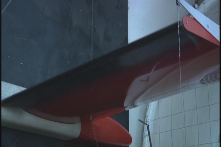

Самолет Болдырева (с колеблющимся предкрылком)
Мы пока что тоже без потока пробуем.
    20,4 КБ · Просмотры: 173

Я,как "правоверный" самолётчик ;D, не могу себе представить жизнеспособной конструкции,когда кромка предкрылка хлещет по носку крыла. Поэтому, такой вариант исключаю.Можно,конечно попробоватьреализовать веерный мах с упругой задней кромкой,не достающей до носка крыла при любых условиях,однако есть основания отвращающие меня от этой идеи.
1-й вариант предкрылка,показанный выше на фото,имел достаточно гибкую конструкцию,в которой обшивки изрядно деформировались при работе,и при частоте >25 Гц весь зазор (7 мм) у конца предкрылка выбирался. При работе системы шум стоял изрядный. Вкупе с трубой-107 дБ (при 30 Гц)! 😱
Это ставило под вопрос целесообразность работы с системой вообще! После замены конструкции предкрылка на другую,со сплошным пенопластовым заполнителем внутри, грохот сменился мощным низкочастотным гулом,и уровень шума снизился до 90 дБ. Т.е. реальная картина образования шума не совпадает с вашим представлением!
