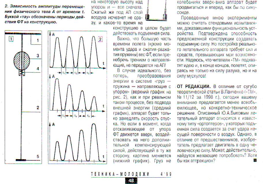

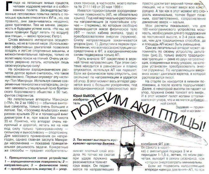

Это каким образом?
-"казалось бы"=на первый взгляд=гармонические колебания небольшой площадьи=проще чем махать по сложной траектории всем полукрылом...
-но есть способ ещё проще=колебать по вертикали всем крылом в противофазе с колебаниями пилота-подвески!

=казалось бы,что активный предкрылок=самая простая система
колебательного привода!
На самом деле не всё так просто!
Это ещё одна попытка разделить движитель и несущую плоскость. Хотя взаимное положительное влияние предкрылка и крыла на тягу и подъёмную силу предполагается, всё таки очевидно, что движителем здесь является предкрылок, и главная задача заставить его правильно работать.
То что машущее крыло работает именно благодаря своим свойствам упругой гибкости его элементов, а веерный мах такой же гибкости на задней кромке это так же очевидно. Достаточно присмотреться к природным аналогам.
Вот именно! А главное-это реально!
Упаси боже! Это ж пытка! Ни за что не сяду в такой аппарат,а вот его изобретателя поместил бы в него принудительно. Минут на 20! ;D

"Ни за что не сяду в такой аппарат,а вот его изобретателя поместил бы в него принудительно. Минут на 20!"
-а как Вы переносили такую пытку в младенчестве\наверно
качались на качелях\?!
-я уже на старости лет с большим удовольствием качался на почти 10-метровых качелях=их повесил на высоком дереве МДП
-шник около Гамбурга...у него мы впервые видели полные петли
на МДП !
-также недавно прыгал на резиновых больших "рогатках"
\ок.5м\=запросто получал амплитуду в пару метров...
