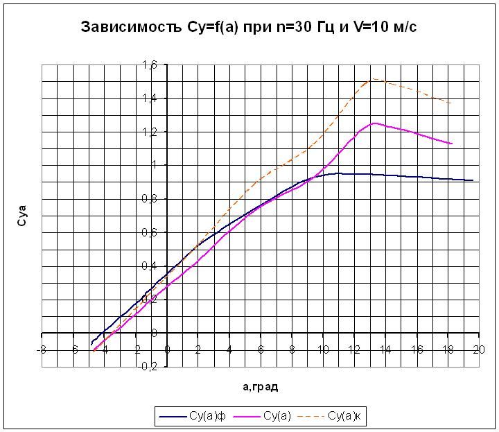

Самолет Болдырева (с колеблющимся предкрылком)
Кое-какие данные продувок. :-/
Синяя кривая-для фиксированного предкрылка
фиолетовая- с колеблющимся педкрылком,без коррекции площади
жёлтый пунктир-с коррекцией несущей площади.
    70,8 КБ · Просмотры: 252

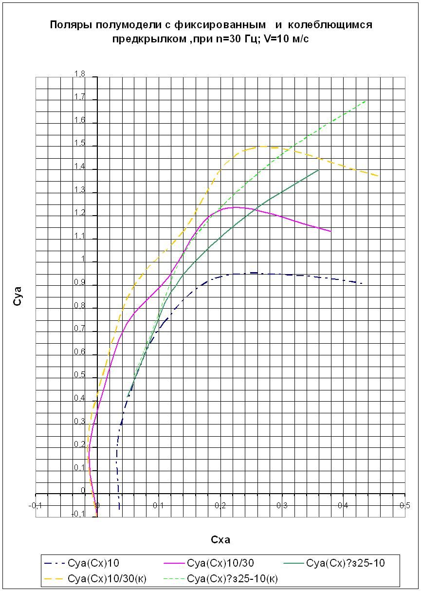

А поляру нельзя ли привести - ведь колеблющийся предкрылок,по замыслу,является в первую очередь движителем,причем в бОльшей степени,нежели средством увеличения подъемной силы.Интересно узнать - как с этим обстоит дело в Вашем эксперименте.
И что-то Су какие-то бескрылые - плоская пластинка и то даст не меньше исходного профиля.
Поляры тоже есть у меня. Возможность быть движителем доказана в очередной раз,хотя и не очень убедительно. Но самый интересный вывод ещё предстоит обосновать.
Характеристики данного профиля сильно ухудшаются при малых Re. Но достаточно высокое К он и при этом обеспечил и очень плавное развитие срыва при фиксированном предкрылке тоже.
    157,4 КБ · Просмотры: 224

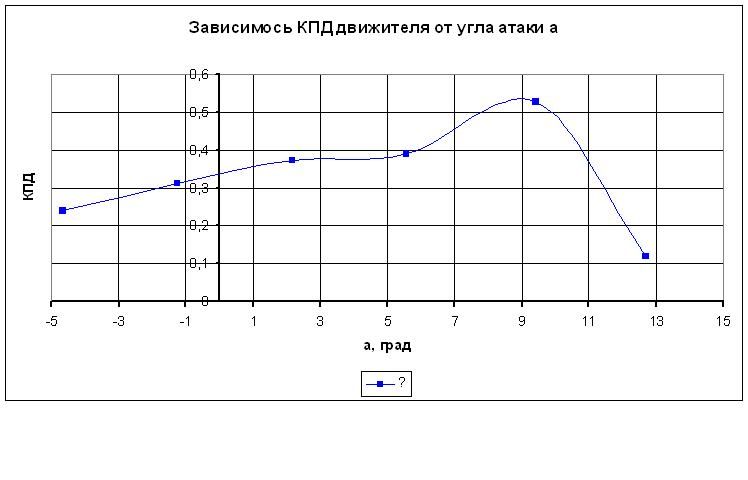

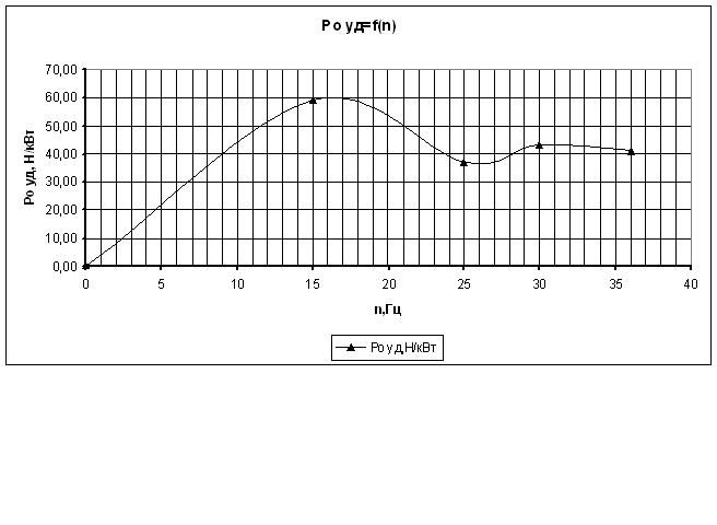

Такие вот загогулины нарисовались...В общем-то,как Болдырев  предупреждал.
    34,3 КБ · Просмотры: 212
    29,8 КБ · Просмотры: 262
6-это скорее всего погрешность измерения при малых величинах тяги. Реально 4,2-4,4.
Ещё чуть можно добрать за счёт уменьшения концевых потерь. Но с увеличением частоты,удельная тяга будет уменьшаться,ибо тяга в квадратичной зависимости от частоты, а мощность в кубической. Хотя...от этой системы можно ждать всяческих сюрпризов.
