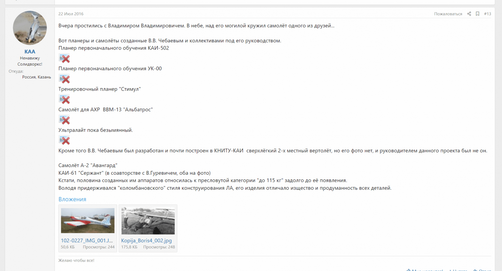

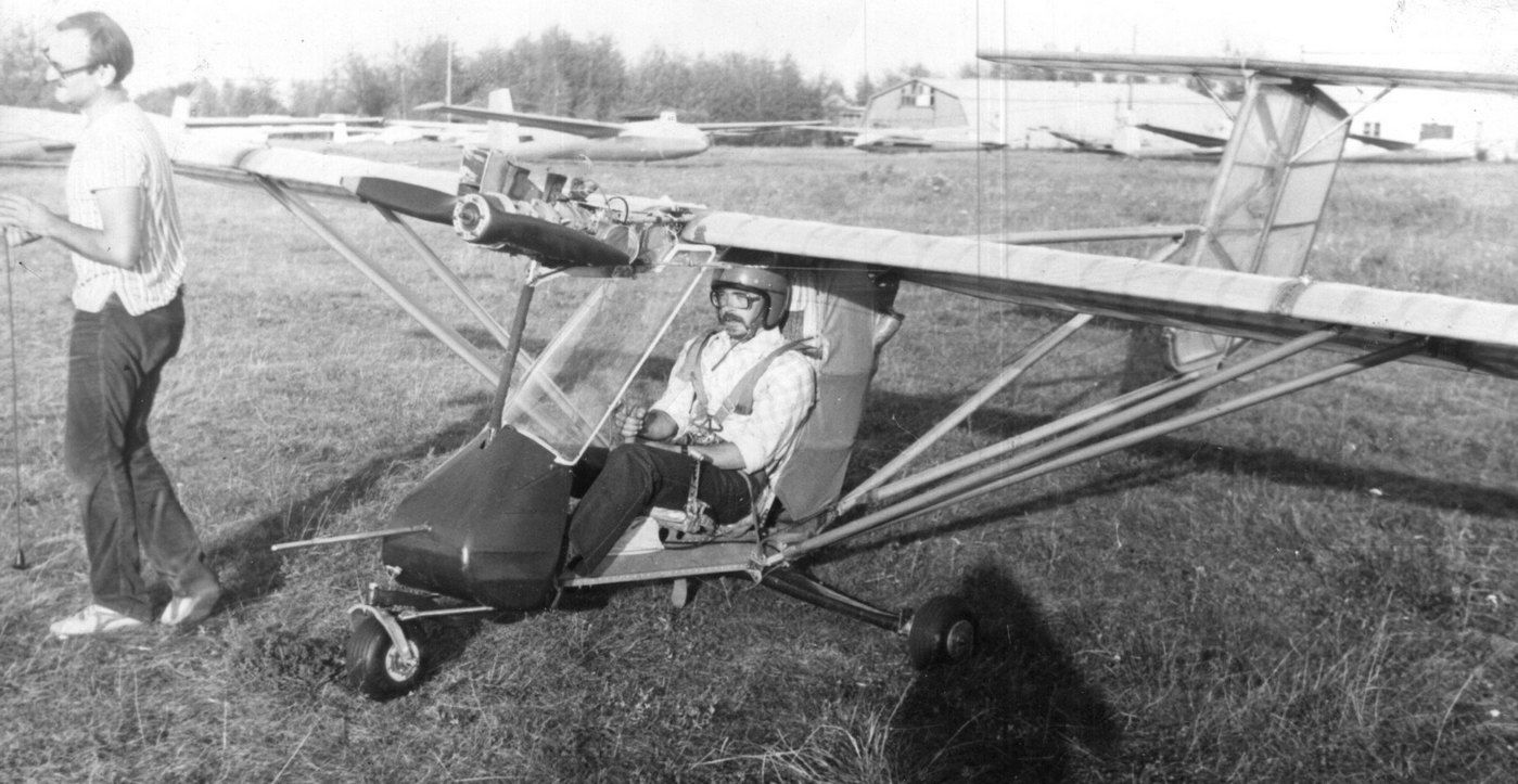

Хотел бы я посмотреть как винт взрывается и разрывается в щепки на 5 000 оборотах......
Сделайте "православно", без оклейки стеклотканью, и однажды увидите наверное...😉 На фото - самолёт с метровым винтом, который крутился до 5000+ об/мин на протяжении многих лет. Не поломался даже когда снялся с вала в полёте, и улетел вместе с фланцем.

Вчерась крутил мотор с винтом диаметром 0,81 м до оборотов 6200, ничего не боясь.😎

На фото - самолёт с метровым винтом, который крутился до 5000+ об/мин на протяжении многих лет.Посмотреть вложение 555670

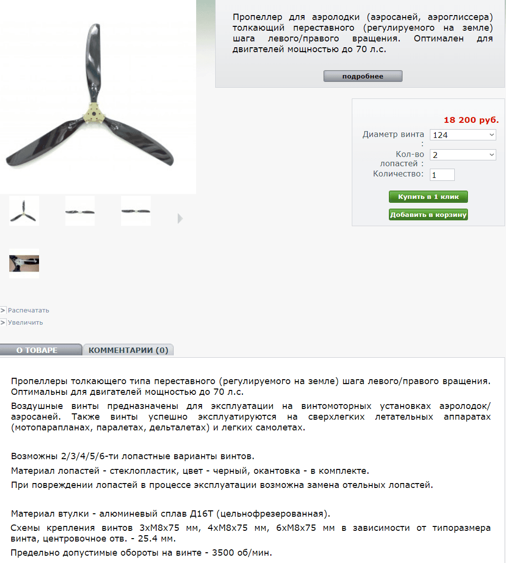

И что же это за движок такой малюсенький что крутит 5 000 оборотов?
Я не садомазохист что бы изготавливать винт самому. Он будет покупной. И у него ограничение от производителя 3500 об/мин

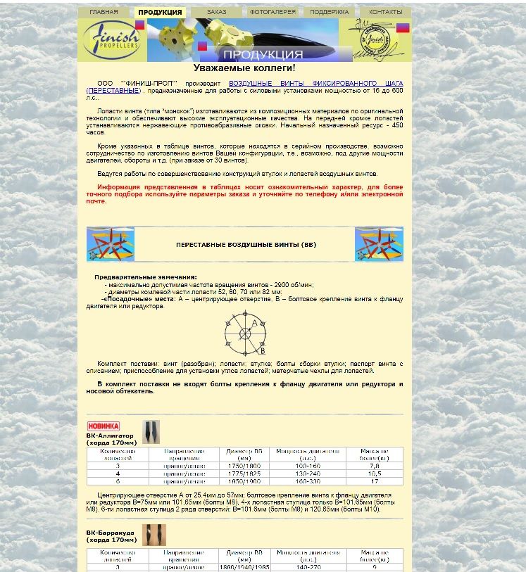

А есть у этого проектировщика, маза винт 1 м 3х лопастной подкинуть по сходной цене?

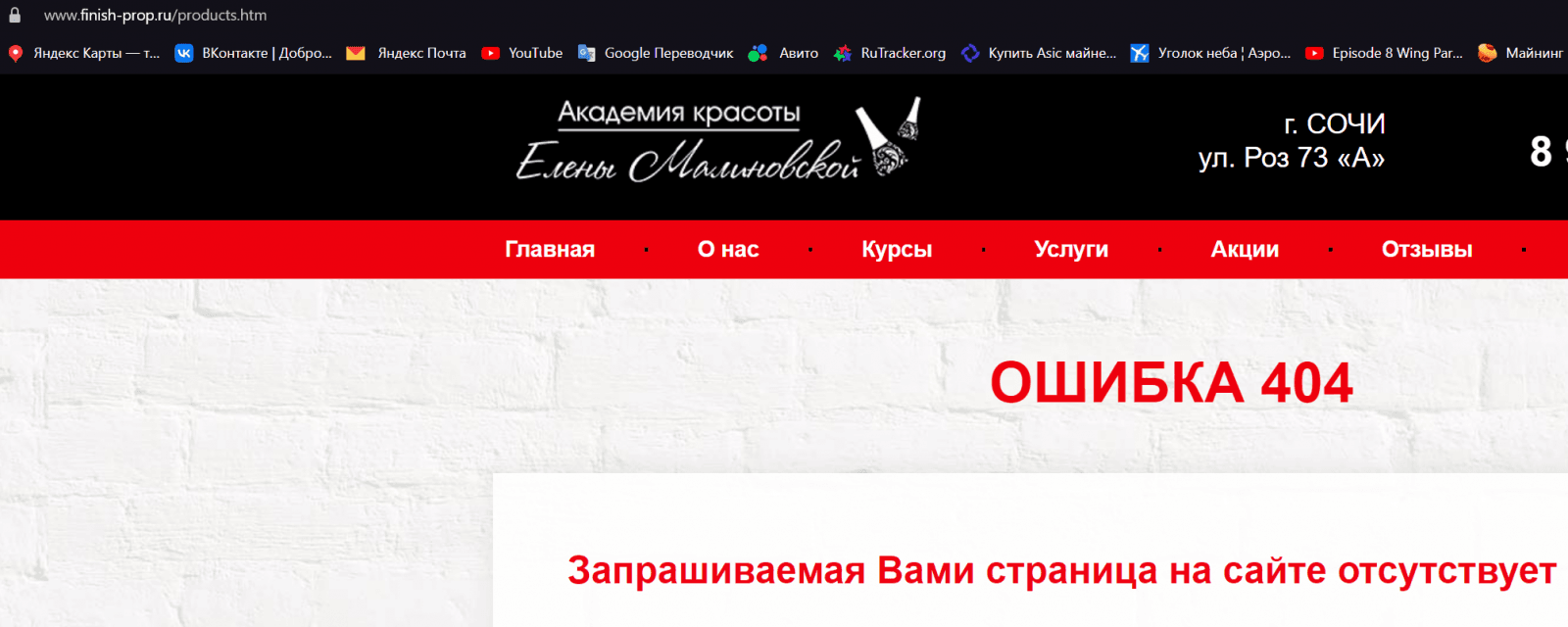

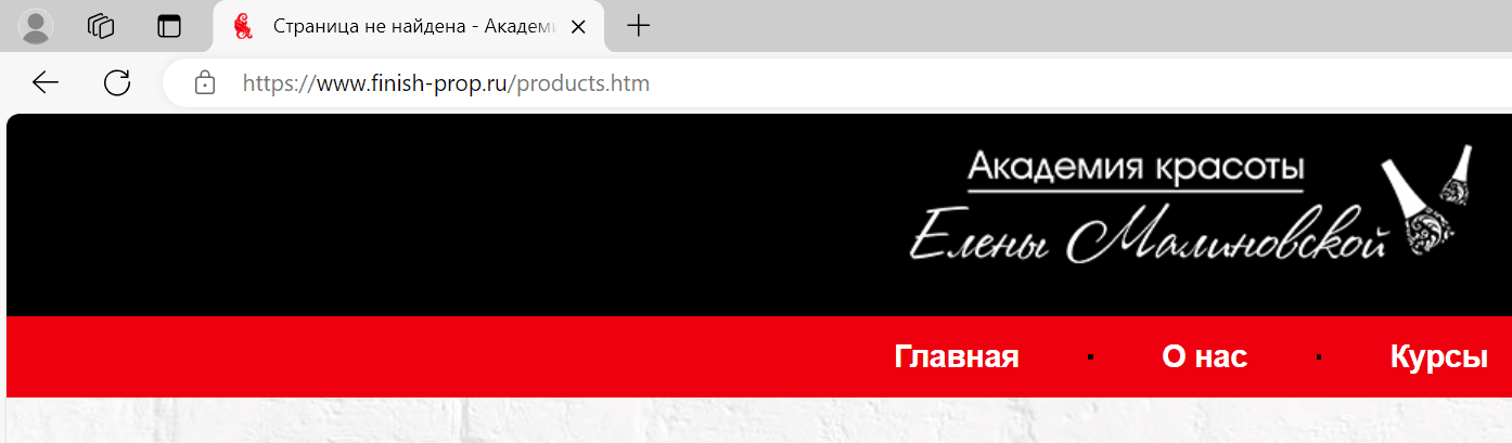

P.s Ваш домен http://finish-prop.ru сперла маникюрная артель, что говорит о том что фирма обанкротилась или сайт больше не функционирует. В любом случае это очень красноречивый факт. Делайте выводы , уважаемые присяжные заседатели)))) 🤣🤣🤣🤣🤣🤣🤣 Вот такой тут контингент))))) ахахахаха Ору в голос.... По этому видно и нет доказательств компетенций))
На фото - самолёт с метровым винтом, который крутился до 5000+ об/мин на протяжении многих лет. Не поломался даже когда снялся с вала в полёте, и улетел вместе с фланцем.Посмотреть вложение 555670

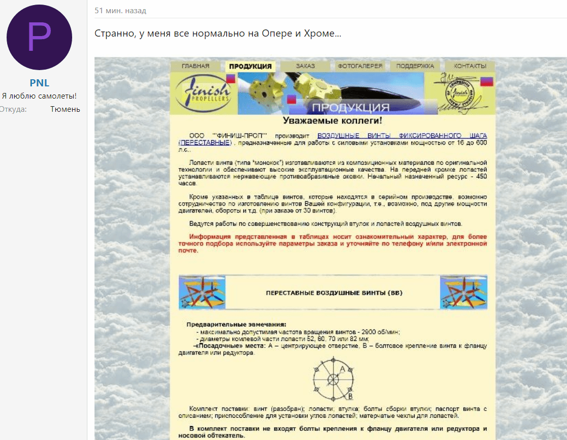

Вполне рабочий сайт. Finish-Prop - Винты, втулки, пропеллеры, лыжи для самолетов Як-52, Як-18Т, Як-12, Як-55
Фирма вполне уверенно себя чувствует, но сейчас сосредоточилась на больших винтах для аэролодок и СВП. Авиационные тоже делаются в меньших количествах как дань традициям. Фирма сейчас имеет серьёзных корпоративных заказчиков, и сайтом почти не занимается. 🙂 Метровых винтов нет и не предвидется.
Браузер не тот наверное.
Да-да ...... Вот вам другой браузер..... Это просто дело принципа, манипуляторам к носу повести..... Ничего личного прочто бесит когда люди жанглируют фактами пытаясь доказать свою правоту и приисполниться ЧСВ приводя всех остальных в путаницу и замешательство. Я вот после ваших слов про разрешение на полеты парапланов в дали от города уже 20 минут очень себя неважно чувствую и ловлю паническую атаку... Но видно зря..... Доверять и рассчитывать стоит только себе и на себя. Во, аж чихнул 2 раза.... Уведомление у них просят за день в глуши..... Фирма не обанкротилась и для самолетов винты не выпускает (ни для чего она уже не выпускает) , еще раз чихнул.... А то его величество проектировщик, венок лавровый поправьте)))

Странно, у меня все нормально на Опере и Хроме...
Действительно ,очень странно......

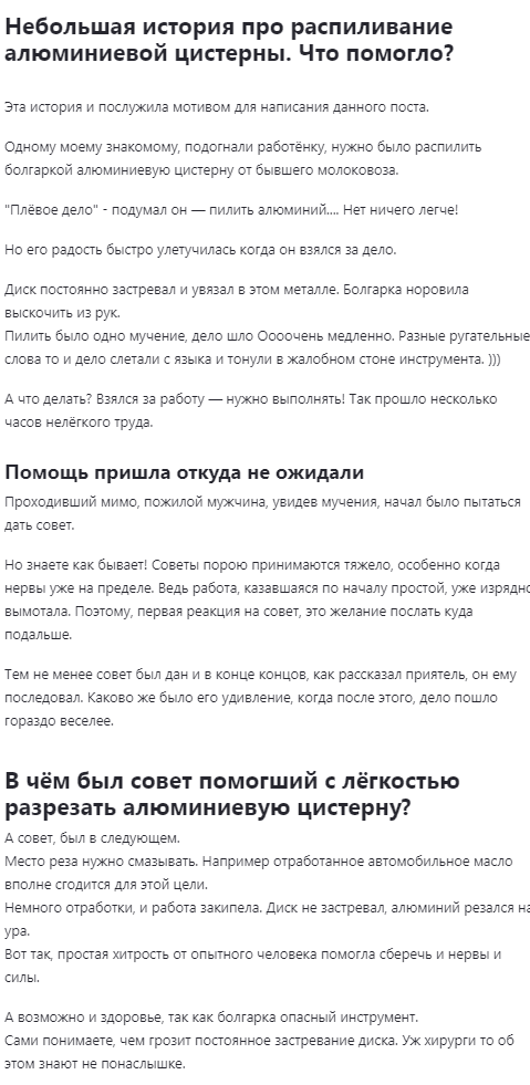

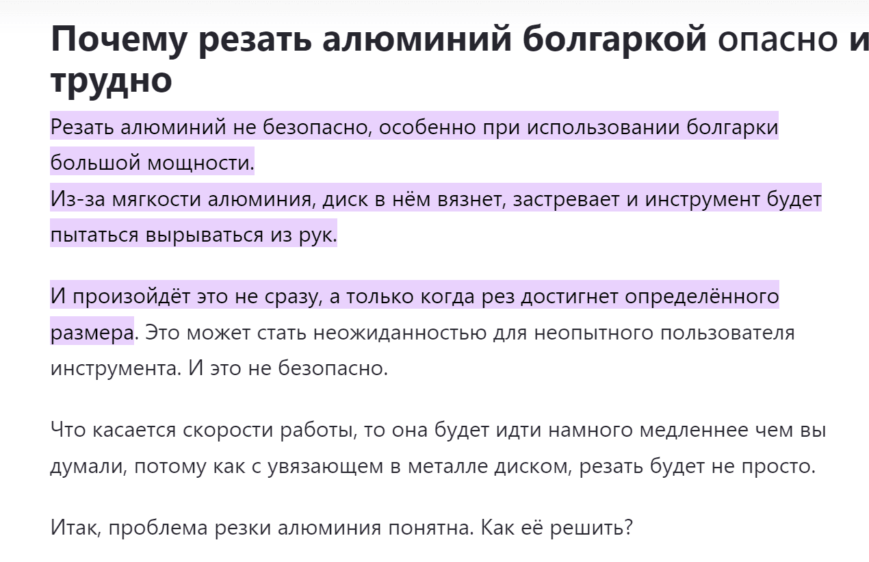

Тут надо начать с того, что болгаркой "алюминевый уголок" для лонжерона резать нельзя.
А Вы резали когда-нибудь алюминиевые сплавы болгаркой? А вообще, практика работы с ней есть?
Вот-вот. А склепать лонжерон сумеете? А заклепки найдете? А инструмент...
Блин, строительная 4мм фанера стала для Вас проблемой...
С болгаркой обращаюсь весьма умело, и очень люблю это делать.
Склепать с умею. Че там не уметь. Приспособой специальной, вытяжными заклепками. Заклепки, а это что алмазы чтоб их искать? Закажу через интернет... Инструмент?? эмммм ладно, это походу стёб уже...
И фанера..... Не проблема, жаба задушила платить 52% за доставку, нашел рядом но не 3 а 4мм. Опять стёб походу
Ну вот наконец то добрались до чего то полезного...... А чем же его резать?
Метал есть металл. Тем более тонкий уголок. Взял и распилил)))) Нет вы конечно можете сказать про то что ее отпустит и произойдет что нибудь по этому графику(ниже картинка) но это локально и можно оставить запас а на концах вообще принебречь. Короче не вижу проблем. Просветите)))) Буду очень удивлен если вы назовете весомую причину.
P.s Это трудно а не нельзя..... Эх люди как я вас "люблю" однако респект за совет, ПЕРВЫЙ РЕАЛЬНО ПОЛЕЗНЫЙ СОВЕТ И НАВОДКА ЗА 7 СТРАНИЦ. РЕСПЕКТ!!! Вот я намучался бы))
