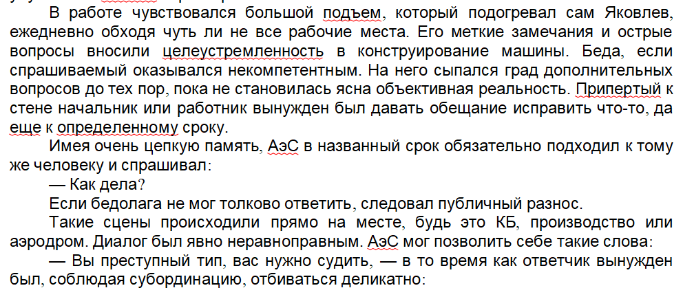

Вот эт правильно А.С. Яковлев большой молодец был , если ответ на вопрос не толковый, а правильнее бестолковый то человек "преступник" диверсант и саботажник, это же касается и безосновательных утверждений:

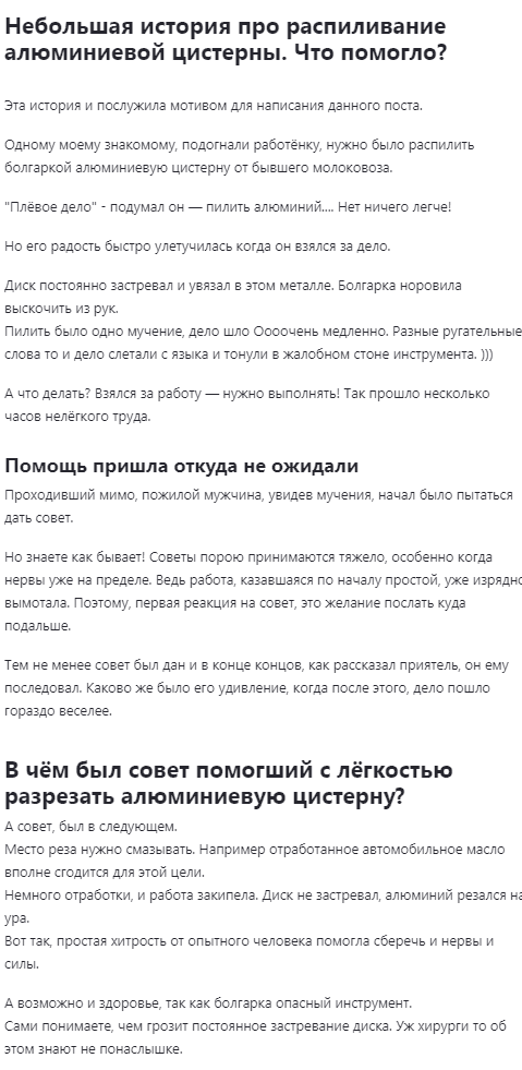

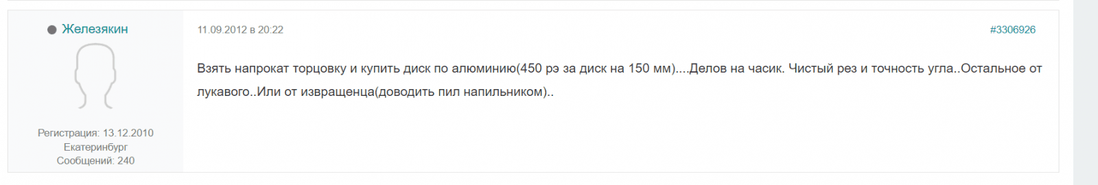

Я так и не нашел в интернете реальных и конкретных причин почему болгаркой нельзя пилить алюминий. Да пишут что диск вязнет, да пишут что срез чернеет да да да. Но нигде не написано почему именно этого делать нельзя ......

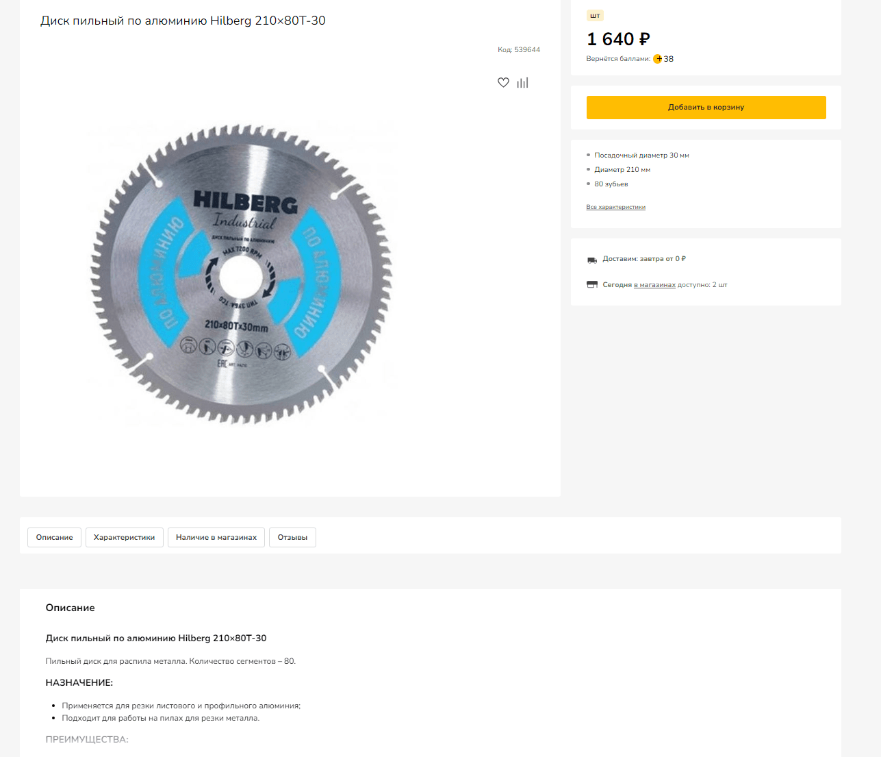

Зато на форумах люди все как один пишут что у них отлично получается это делать ножевкой и лобзиком что говорит о том что нужна зубчатая поверхность.... Что в нашем современном удивительном мире где даже оказывается есть фрезер по фанере и насадка для болгарки превращающее ее в циркулярную пилу натолкнуло меня на мысль загуглить специальный диск . Представляю вашему вниманию
На этом буду считать вопрос решенным....... Но я б и так тихо тихо ,помаленьку ,без нажима чтоб небыло зажима , фиксируя профиль пильнул бы обычным диском)))) Надо бы зубами бы разгрыз, но все оказалось проще.

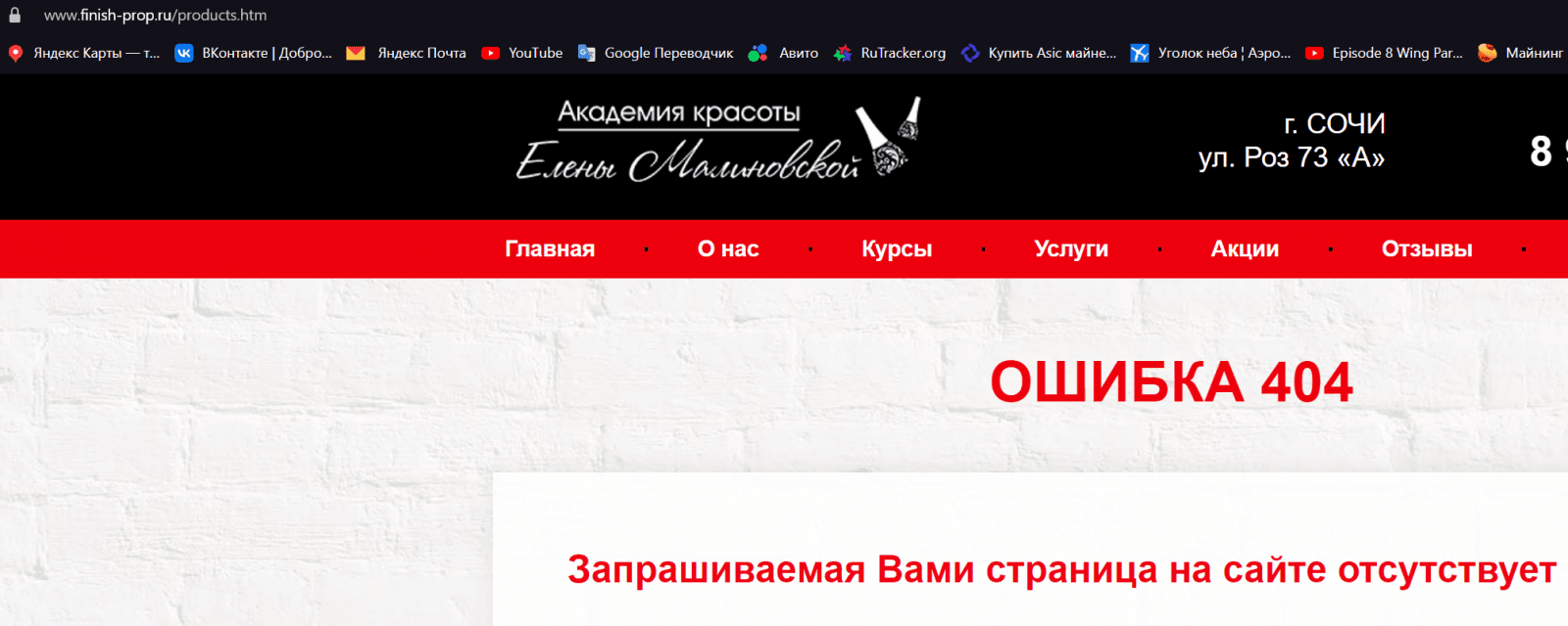

Вы видимо набрали https и произошёл редирект не туда (я смог повторить ваш заход на маникюр).
Набирайте http и всё будет норм.
Спасибо ,Михаил но уже не актуально. Винтов у них нужных нет и комплектация хромает.

А почему? По той же причине, почему его не варят? Перегрев создаёт внутренние напряжения?
Я тоже так подумал, но оказалось причина другая, практическая, перегрев тут совершенно не причем . загуглите сами для общего развития. Я вот удивлен оказался....
Скорее всего дело в температурной порче структуры материала.

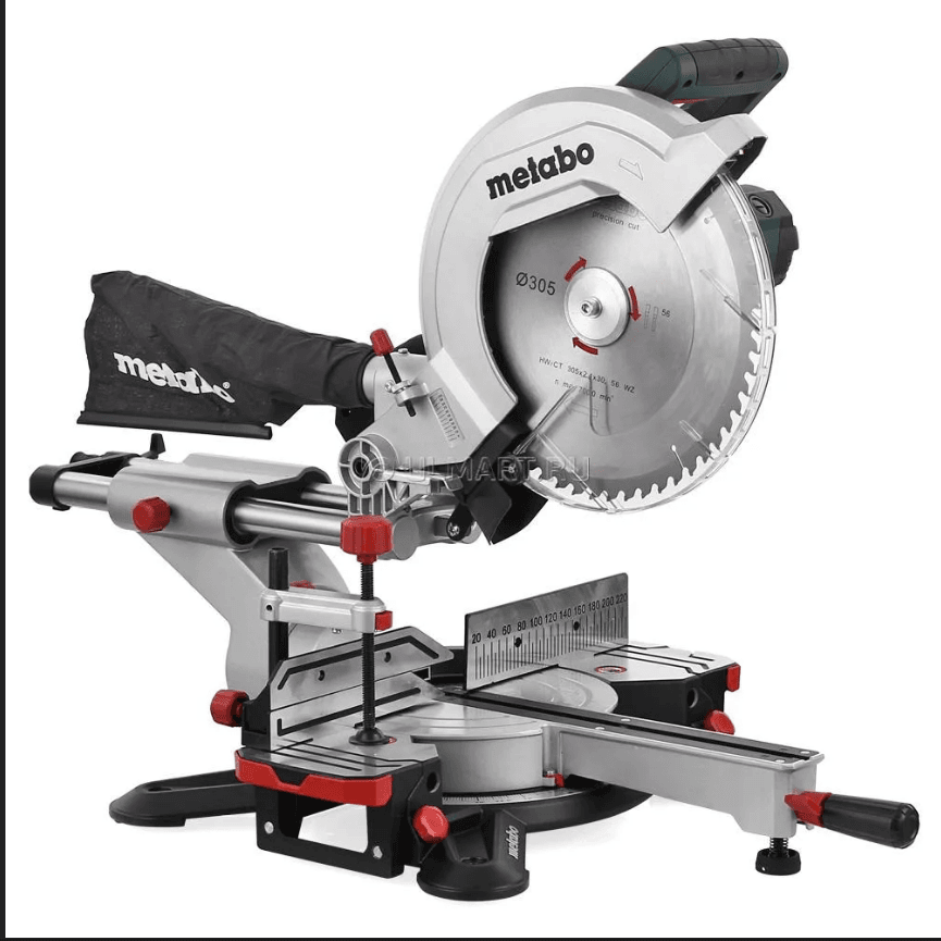

Вот от этого умные люди держатся подальше.
натолкнуло меня на мысль загуглить специальный диск . Представляю вашему вниманиию
А вот это - норм.
Я таким пилил люминь - режет как масло.
