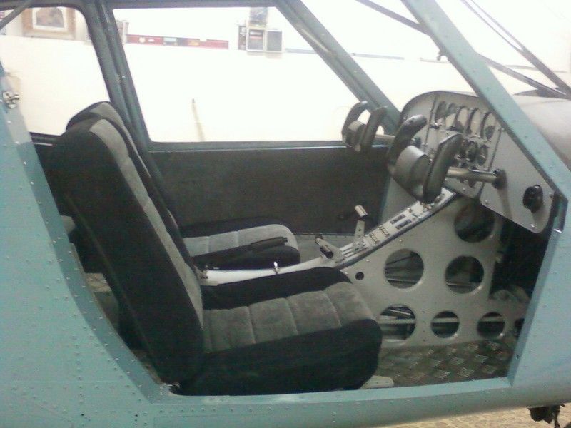

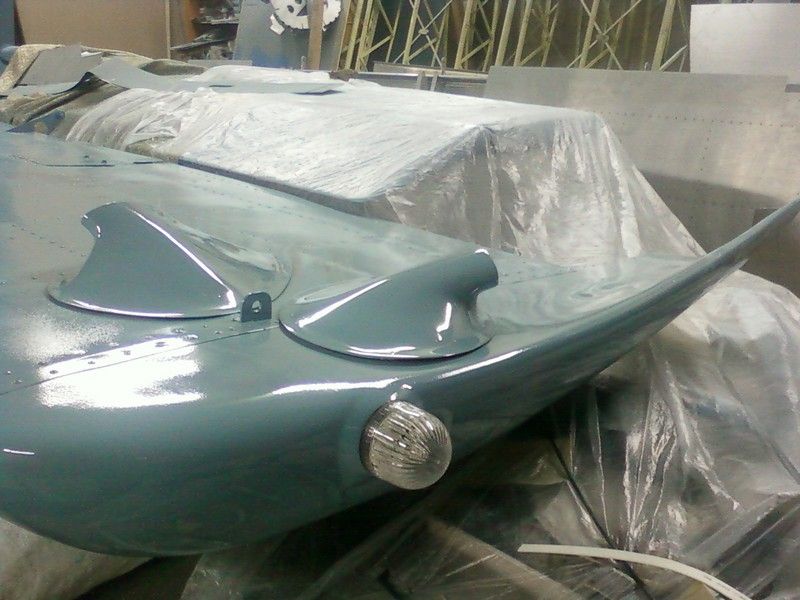

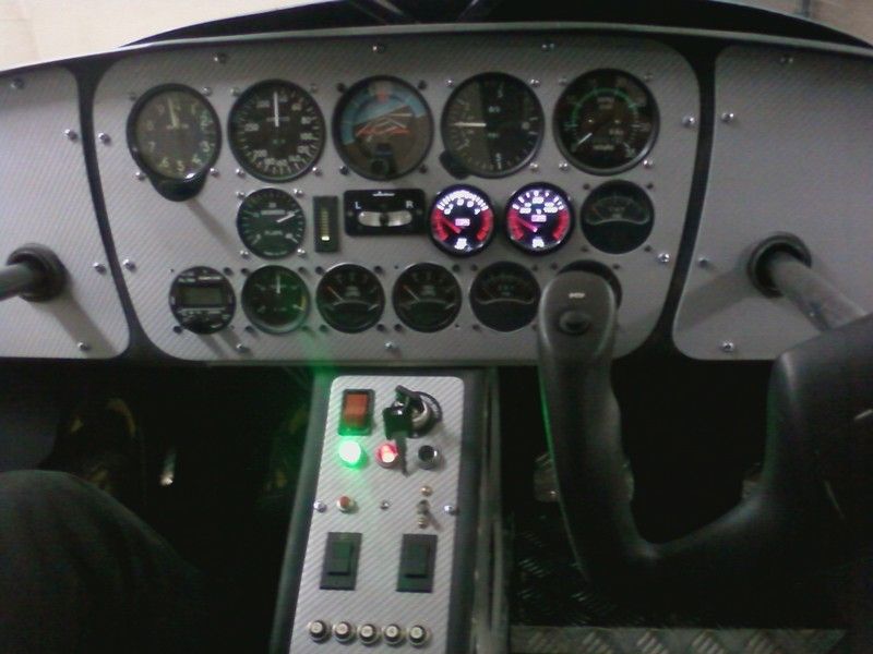

Заключительные аккорды.Мотор завели,все отлично!Готовимся к облету.
    56,9 КБ · Просмотры: 185
    75,1 КБ · Просмотры: 150
    61,3 КБ · Просмотры: 143
Вопросы на засыпку : - где подлокотники и где спрятали пепельницу ?
