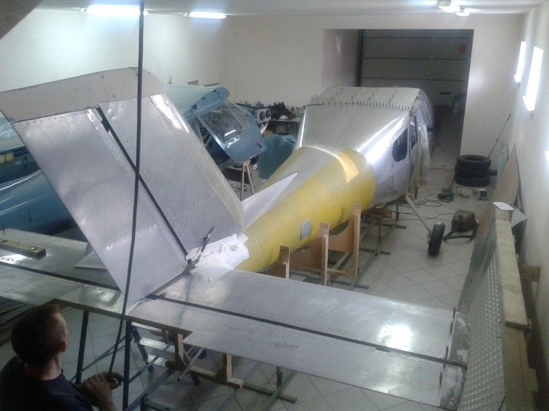

Нет времени писать,строим два аппарата.А слухи всегда ходят и почему то плохие.
Дела идут,чуток задержка,почта подводит!

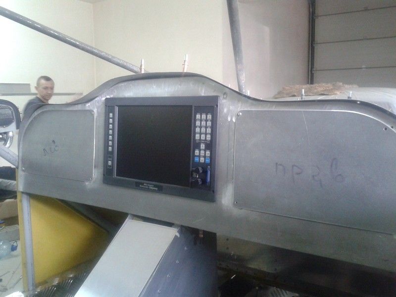

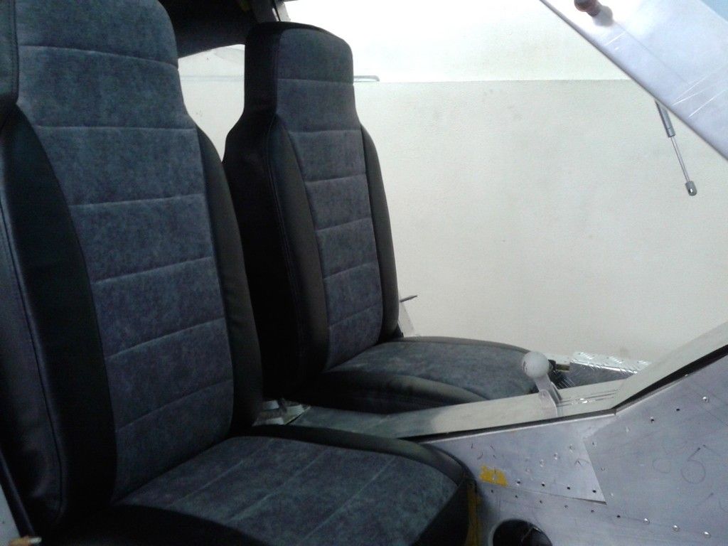

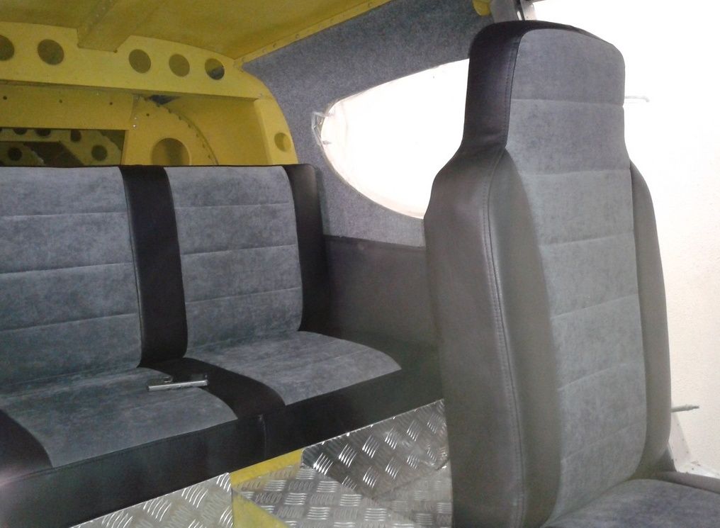

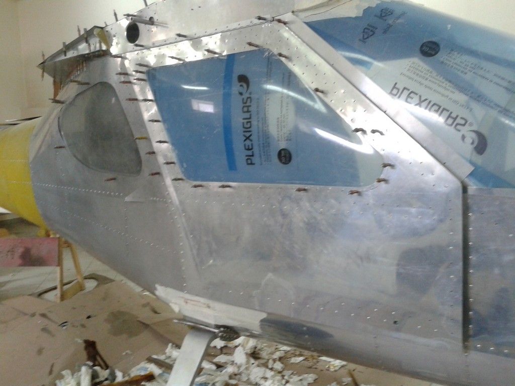

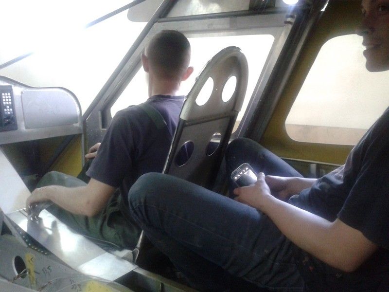

Телевизор знатный..Анемометрические приборы видимо позднее покажете? Приборы контроля двигателя тоже в телевизоре ?Кабинка большая, и распорные трубки кажутся жидковаты, имхо здесь нужна средняя мощная планка, делящая лобовое стекло на два..А стёкла желательно триплекс, и конечно же предусмотреть стеклоочистители, ведь аппарат более солидный чем клон СН701 го..Я на своём лопухнулся с формой лобового стекла, загнул плоскость на 90 градусов, и теперь мастера не берутся изготовить триплекс, а у нас в Волгограде потихоньку и на СП30 начинают ставить триплексы..Ранние утренние полёты и вечерние ,когда солнце в зените , с курсом на светило делают полёт слепой, на АХР при близости земли и на посадке очень чревато..Существуют из - за  этого ограничения в РЛЭ .Так что вопрос со стеклом не праздный..И ещё вопросик,как в столь широкой кабине будут крепиться 4-х точечные ремни, или обойдётесь автомобильными 3-х точечными ?
Вся электрика и приборчики повисли на почте.По стеклу были мысли но тяжелые стекла получаются.Перегородка тоже не помешала бы,надо закинуть идею заказчику🙂Ремни поставим 3-х точечные.Кстати у нас не клон 701.
Я на 3-х точечных в прямом смысле "погорел" на СН-701 первых выпусков Водолазского А.Б. с топливным баком в кабине за приборами. При вынужденной посадке в поле пшеницы с скольжением вправо выскользнул из объятий ремней и ударился лицом о РУ..Когда очнулся уже горел вовсю, так что 4-х точечные ремни в авиации не пустая блажь !
Возможность установки 4-х точечных ремней есть,возможно и поставим,как заказчик решит!

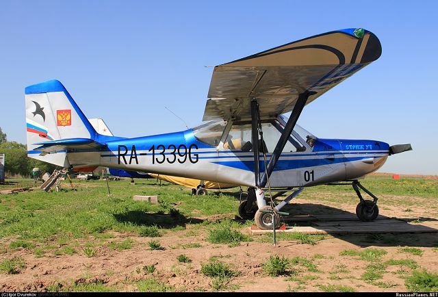

34вёрка. Поднята в пятый океан. Молодцы ребята. И пусть способствует вам удача. Не останавливаться на достигнутом.
Самолет в работе.

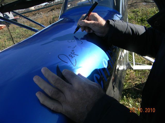

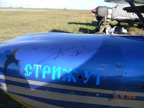

Ребята, ВЫ МОЛОДЦЫ! Самолеты очень красивые. Завидую владельцам белой завистью.
Толбоев М.О. это же подтверждает . Самолет отличный ...
