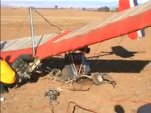

А вот это, на мой взгляд пример как нельзя делать силовой каркас. Обратите внимание; передняя часть самая нагруженная опирается на одну трубу. А задняя где основную нагрузку от веса пилота воспринимает(назовём пол) подпёрта треугольником. Зачем? А всё просто, человек создававший данный аппарат рассуждал так,  тут я буду сидеть, значит самое тяжёлое место, надо сделать по прочнее. Не учитывая, что будет не сидеть а висеть.
А вот передок где все силы инерции и моменты сжимаю данный упор, стараясь его сломать обделил вниманием.
К чему это приводит можете посмотреть здесь.
http://www.youtube.com/watch?v=-h4q6upl7YQ&feature=related
Обратите внимание задний треугольник остался цел а передняя труба сломалась. И благо, если излом пошёл в сторону, а если в сторону пилота, то получился бы удар копьём.(двумя)
И это ещё не всё.
Создавая каркас, такого типа, ещё и пытаются гнуть силовые элементы тем самым ослабляя их. Что такое изгиб? (это остаточная деформация) За ней идёт разрушение. Вы как бы добровольно ослабляете конструкцию  теша себя тем, что получилось красиво.

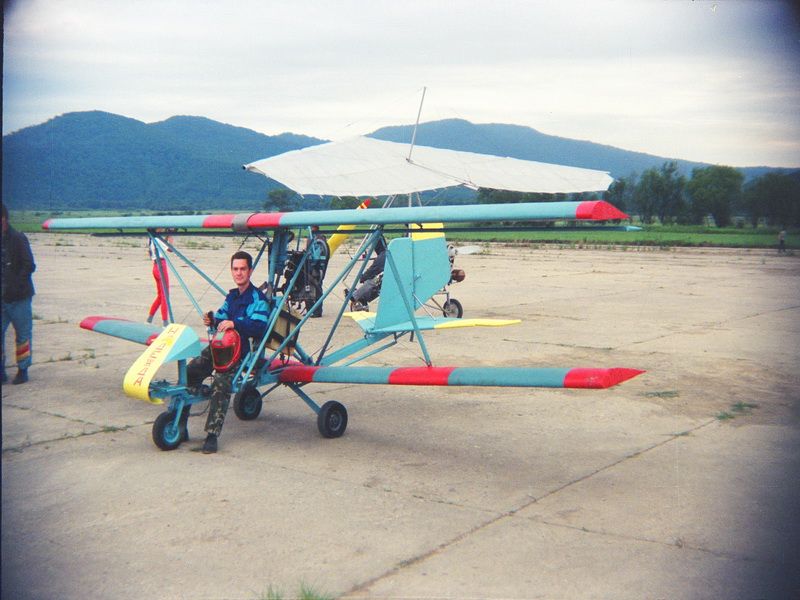

Как вариант... Аппарат летучий т.к. крыло с предкрылком . Можно этот вариант посмотреть. Аналогичный этому строиться двух местный аппарат
