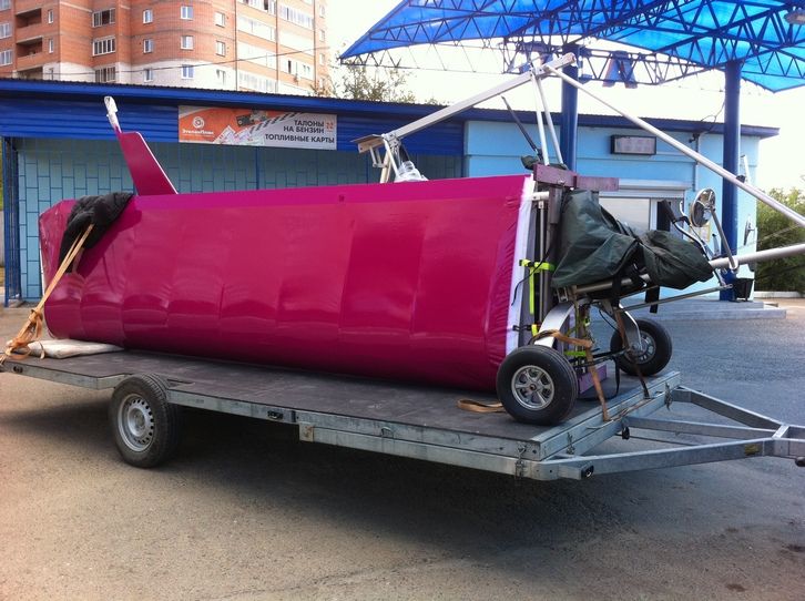

    81,4 КБ · Просмотры: 209
Доброго времени Старый Макс. У меня к вам такой вопрос. Скажите когда вы собирали Драгона, в лобике крыла  такое впечатление , что вставлена плёнка  примерно такая же как на дельтоплане ?
