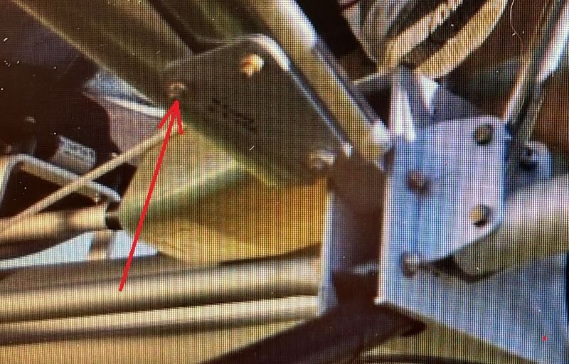

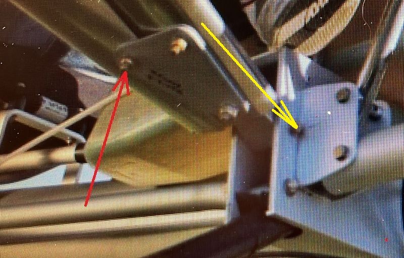

Добавил жёлтую стрелку. Так какой все-таки болт разрушился? Красная или жёлтая стрелка (болт) всё-таки?
Тут невозможно что либо перепутать или неправильно поставить. Скорее всего не зафиксировали один из критичных болтов (как я уже предполагал), или произошло его усталостное разрушение. Эко что они вытворяют на маломаневренном аппарате, сами все видели. Аппарат не предназначен для пилотажа - это очевидно для всех. Что бы не писали любители Драгонфлаев. Это понятно любому авиационному инженеру.
Там, где я читал, было сказано, что болт вставили в кронштейн подкоса, но не увидели, что внутри него он не попал в узел крепления подкоса на фюзеляже.
Могли предварительно собрать, засунув карданный сухарь внутрь прямоугольной поперечины, но не пропустив болт в отверстие сухаря (на который желтая стрелка показывает). И могли зажать болт гайкой, и сухарь на трении держался внутри. А потом вырваться мог. Если после катастрофы - болт целый и сухарь целый - только так и могло быть...
В описании, доступном в интернете - этот болт AN4 - чуть больше нашей шестерки - 6,35 мм. (В описании написано - свободно эту корончатую гайку закручивать, не зажимать! И кольцо стопорное там стоит)
Интересно - на концах подкосов и сверху и снизу стоят только такие карданные сухари без возможности осевого вращения - значит прямоугольная поперечина - длинной стороной поперечного сечения - перпендикулярна оси вращения крыльев при регулировке поперечного "V", или верхней квадратной трубе...
Не было там никакой усталости. Это был облет нового аппарата, который специально привезли для этого, но допустили ошибку при сборке. И как я понял не было там разрушения болта, его просто неправильно вставили и на нем не было никакой нагрузки.
Да, по объяснениям, которые я читал, что-то вроде этого произошло. Но, опять же, пока я так и не нашел подробного объяснения.
