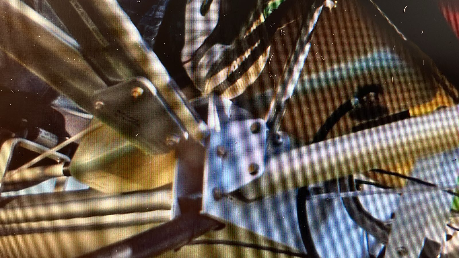

Сегодня узнал, что это произошло при облете нового самолета из-за ошибки при сборке - крыло сложилось на малой высоте. Вроде как неправильно вставили болт на нижнем узле подкоса. Но была и информация, что это было на лонжероне крыла у фюзеляжа. Насколько я помню его условием было, что сборка каждого нового самолета должна происходить в его личном присутствии. Вроде как привезли самолет на облет из Калифорнии к нему во Флориду и вот...

А как можно неправильно поставить болт? Болт он и есть болт. Если только "вверх ногами" и при этом забыли гайку поставить?
Ну, это вы так думаете. Без знания конкретной конструкции нет смысла строить предположения. Там, где я читал, было сказано, что болт вставили в кронштейн подкоса, но не увидели, что внутри него он не попал в узел крепления подкоса на фюзеляже. Нужно точно знать конструкцию, чтобы понять, где ошиблись. Похоже, что там не так все просто, иначе бы Бобби это заметил. Тут есть владельцы этого самолета и они наверняка знают все тонкости сборки, может у кого фотка узла есть.
