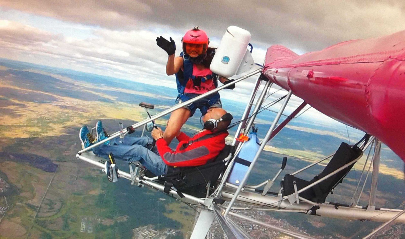

Вместо бесконечности слов о нем, купить и полететь:
Турбулизатор тут Настя, или ее шорты)))) Прикольно что вы обсуждаете строчку, а не то что 60 кг.+ (Настя + парашютная система) добавилось в полный рост на место переднего пилота, к почти сотне моих кг., и самолет с "крайне передней" центровкой продолжает спокойно набирать высоту, и РУС не уперся в живот, чтобы спасти центровку. И газ не полный. И лето, и высота километр. И аэродром на 713 метрах от высоты моря. Вот это говорит о самолете много больше.
