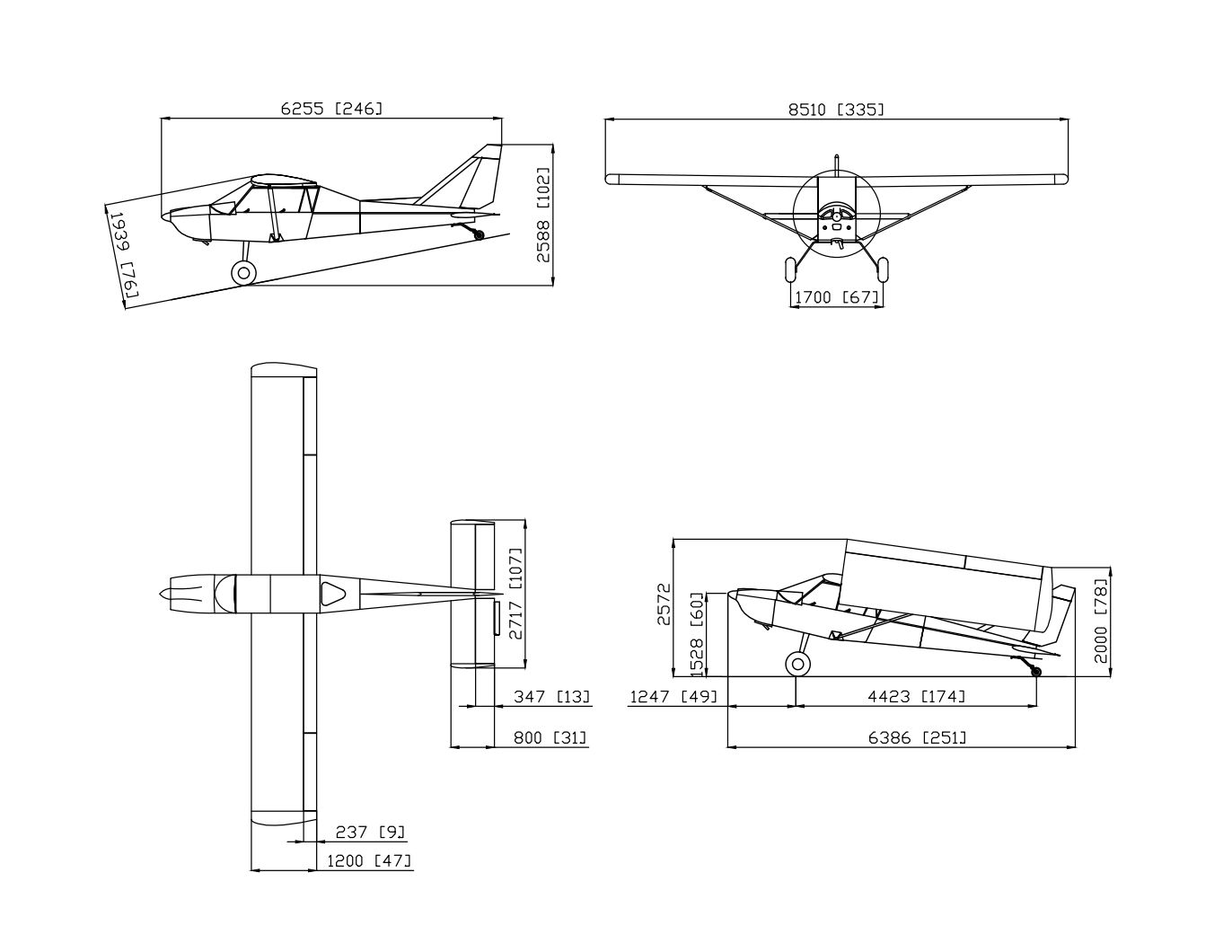

Самолёт DragonFly, его преимущества и недостатки

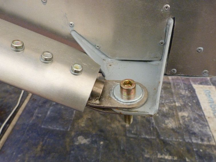

Однако не ясно, как складывать такое крыло одному.
Крыло, чтобы его было легко разобрать должно на подкосе поворачиваться, как на опоре, и тогда прижиматься к фюзеляжу.
Подкос, в таком случае, будет выступать в роли дополнительной точки опоры для сложенного крыла.
По колесу понятен принцип, но нужно как-то сделать механизм разблокировки колеса, чтобы можно было активнее разворачиваться на рулении и не заморачиваться при затягивании на прицеп лебедкой.

Поворотной точкой является заднее крепление крыла.
Опыт Nando Groppo Trail мне наиболее симпатичен.
Несколько лет назад на выставке в Фридрихсхафене вдоль и поперек излазил.
Хотя сами узлы у меня вызывают сомнения и сложно реализуемо на трубчато-матерчатом каркасе крыла.
На самом деле там присутствует дополнительный узел, вокруг которого крыло проворачивается.
Windguru
Обычная труба в пилоне как бы пенал и две разъемные внутри неё с отверстиями для стопорения .

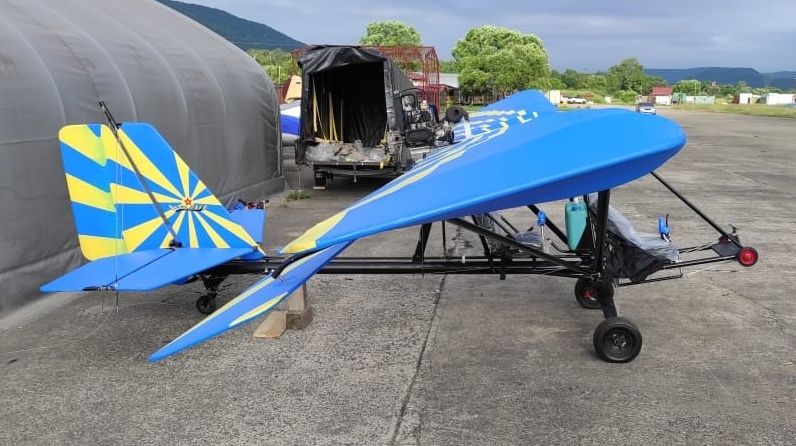

Летает. Для домашних полетов - вполне успешно.
На мой взгляд, не сложно заставить самолет летать. А вот сделать его так, чтобы его было дешево произвести, недорого содержать и удобно обслуживать - это уже искусство.
Главная задача пока не выполнена. Собрать - разобрать силами одного человека пока не получается.
Система управления получилась слишком замороченной, нужно сделать проще и изящней.
Естественно, есть где по весу оптимизироваться.
В идеале планировал сделать алюминиевое крыло, как на Аэпракте 22, там проще реализовать отстыковку получается, да и крыло такое более предсказуемо.
Заднее колесо нужно переделать, ошибка вышла, шиммит.
Но пока на эксперименты не хватает средств/времени.
Отсюда запрос в общественное пространство и обращение к коллективному разуму:
1. Самое лучшее и просто решение по складыванию крыльев
2. Простое и изящное решение по заднему колесу
3. Соответсвующее решение по педалям с раздельным торможением.
