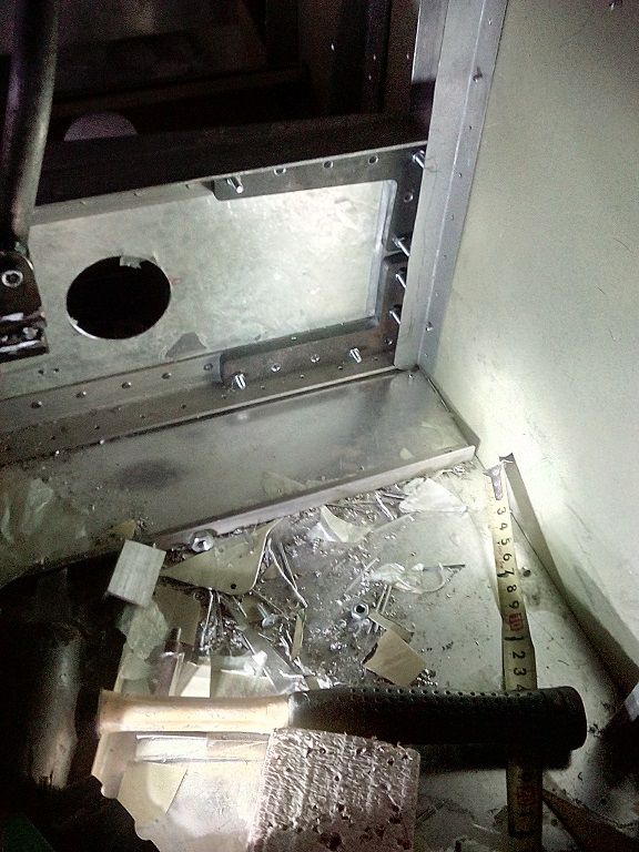

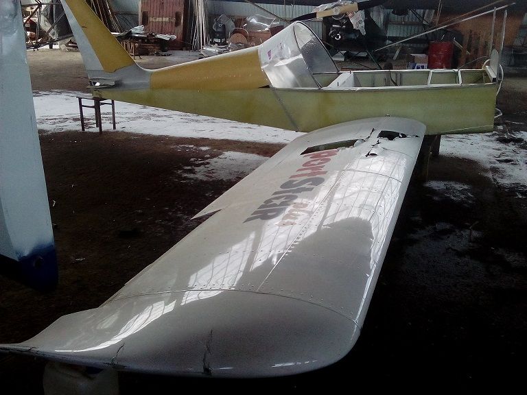

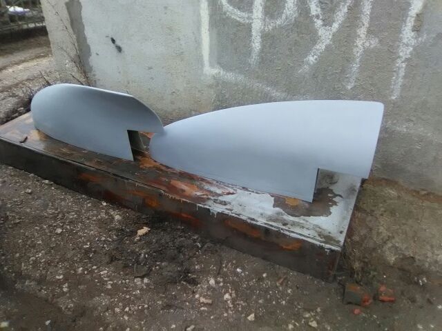

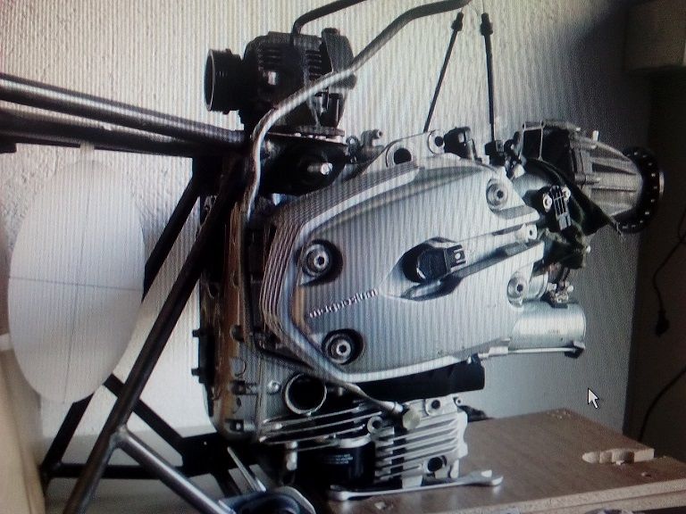

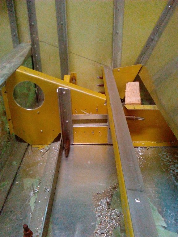

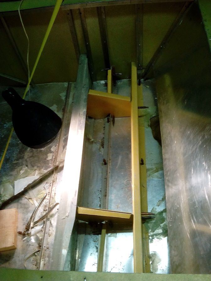

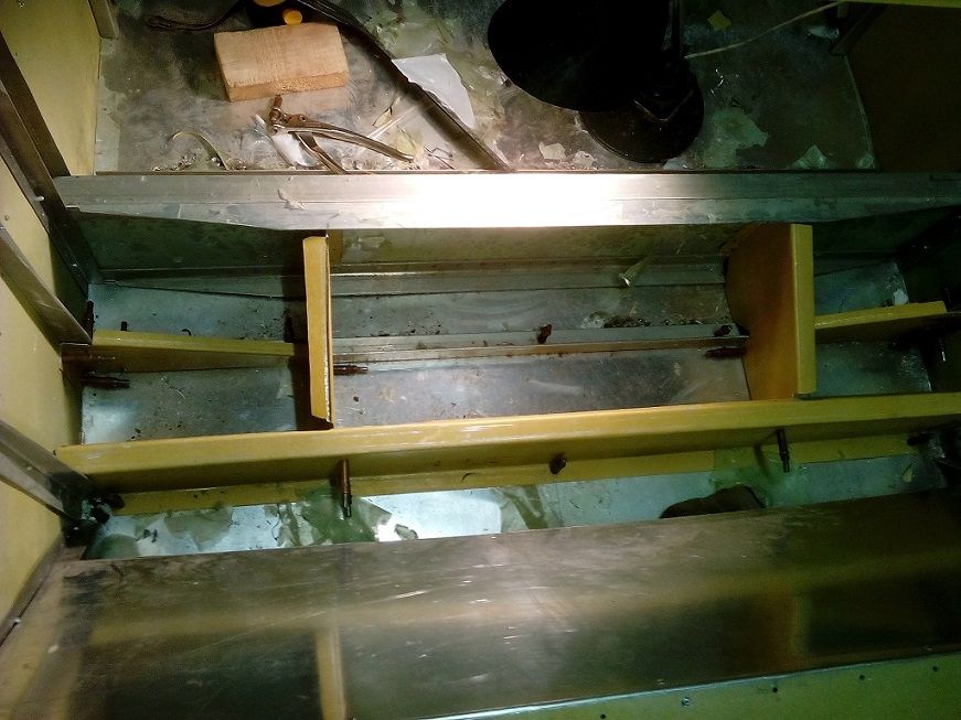

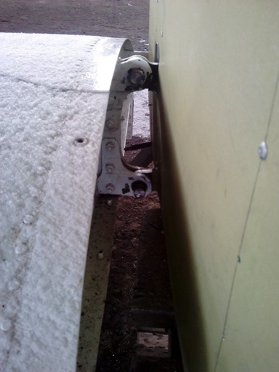

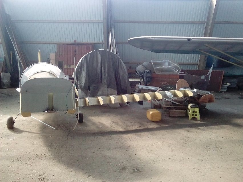

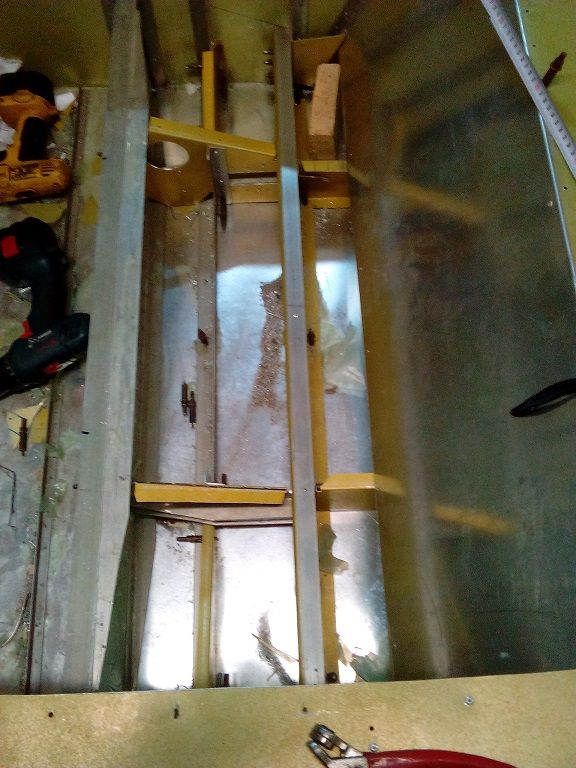

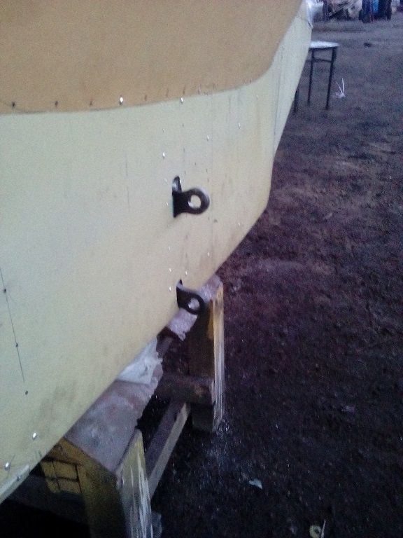

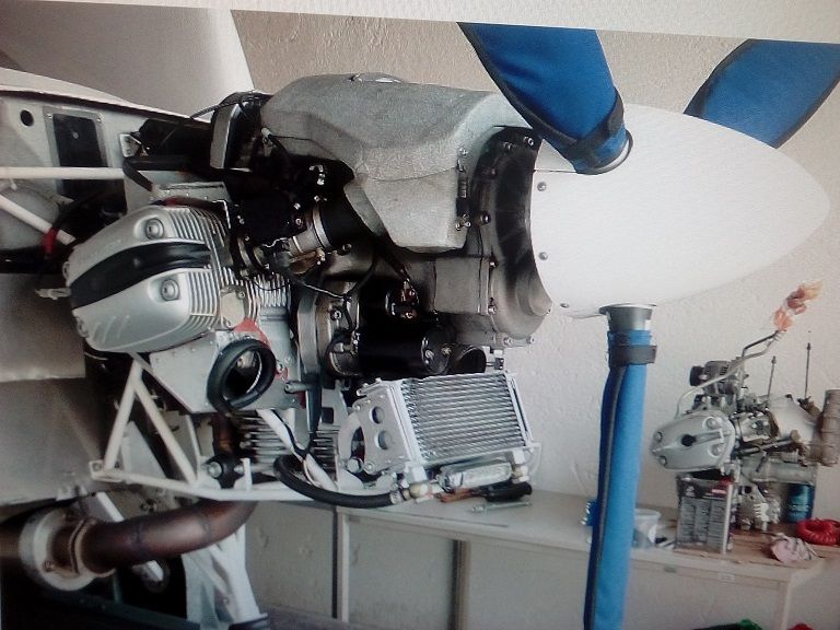

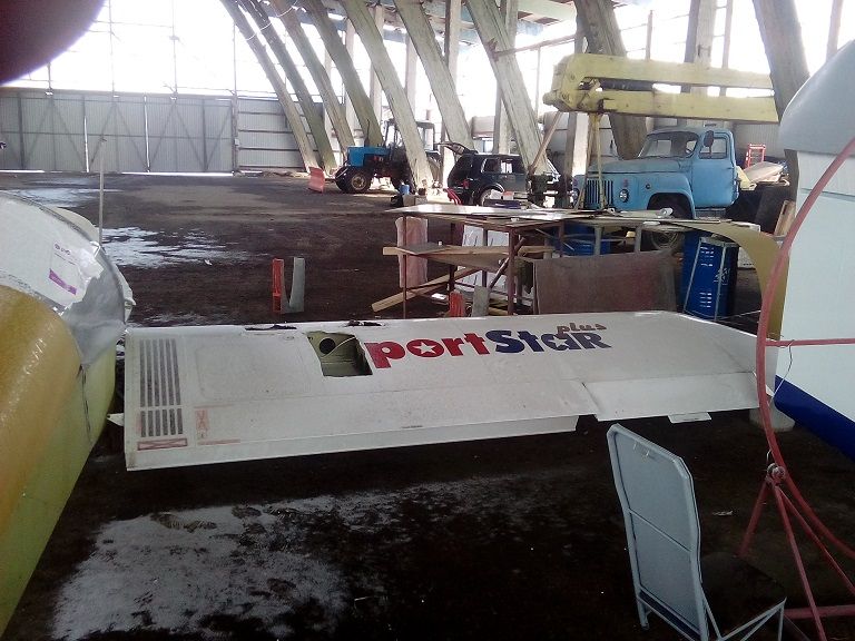

Привет летному сообществу!  Потихоньку занимаемся проектом . Изготовили навески на крылья и центроплан и примерили крыло от спортстара  . Оно усилено и длиннее на одну нервюру , чем на Евростаре . Ещё изготовили законцовки на крылья , скоро начнём собирать в боевом варианте , благо образец есть . Мотор возможно поставим BMW 1100 R -100л/с.

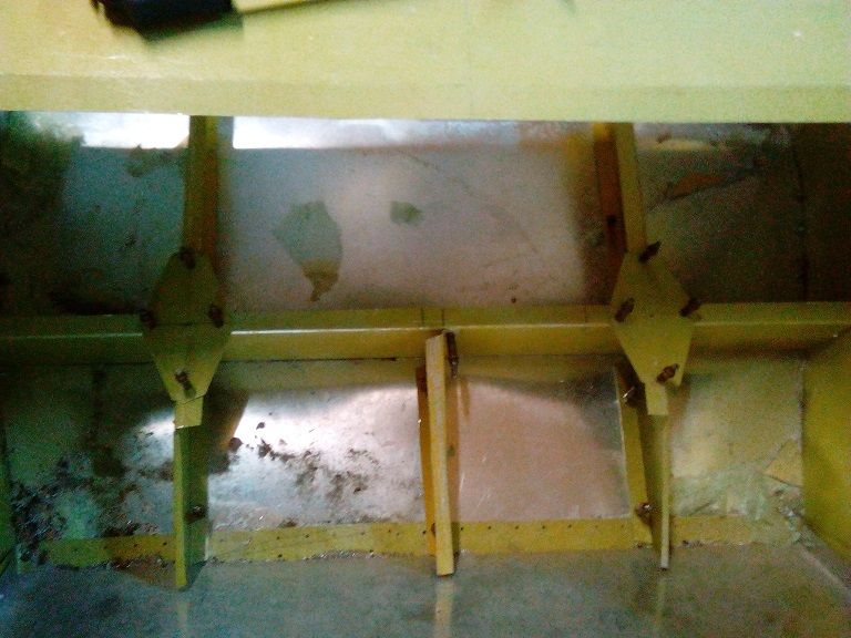

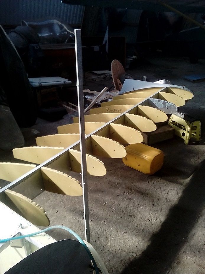

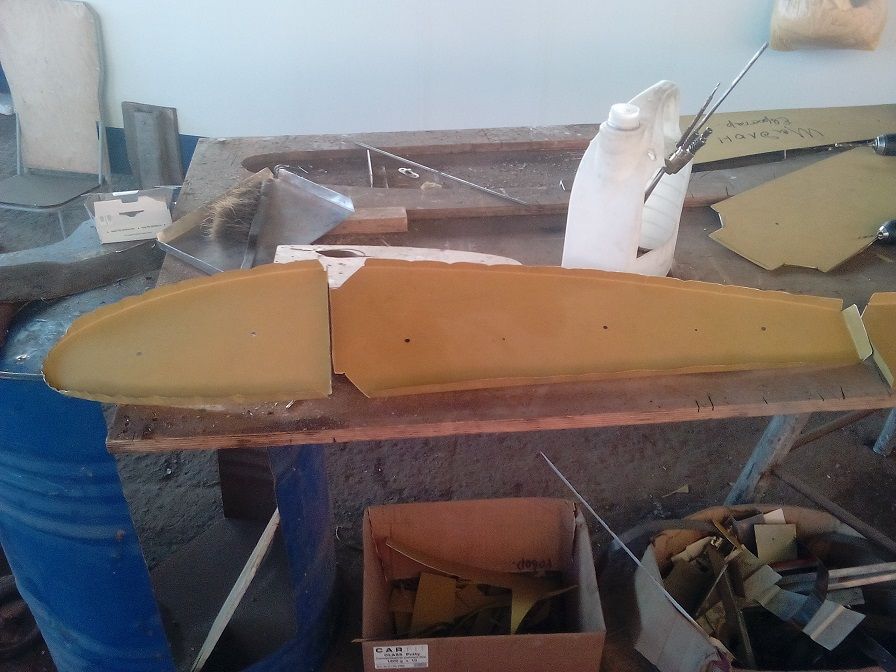

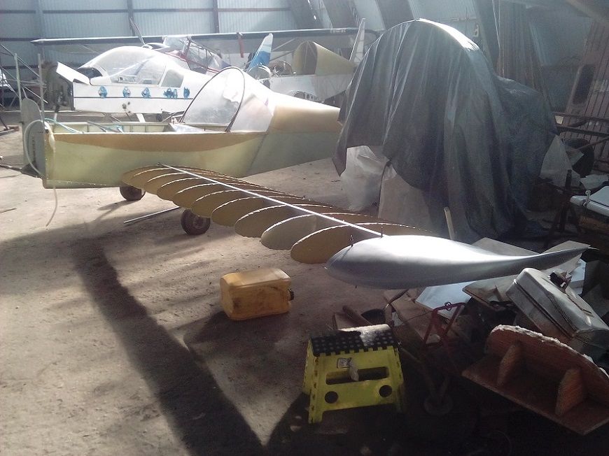

Привет господа авиаторы . Потихоньку продолжаем строить , начали ваять крыло . Только незнаем название профиля и координаты нервюр  , делали отрисовку и минусовали обшивку . Может у кого есть такая информация , был бы очень благодарен . И ещё интересное решение у Чехов : задний лонжерон крыла образуется из соединения загибов верхней и нижней обшивки , во как !

Видели  бы  чехи  в  каких  условиях  русские  мужики  ваяют  их  самолет...........честно  говоря  на  весу  крыло  не  делают  или  это всего  лишь  примерка?  Я  очень  люблю этот  самолет  и  не хотелось  бы  , что  бы  Ваше  дело  пошло  не  так.Старайтесь  ребят.
Если  будете  ставить  БМВ , то  наверно  это  не  лучший  вариант, на  мой  взгляд  лучше  хоть  черноголовый  но  912  мотор, потом  Вы  это  поймете  в период  эксплуатации. 😉

Не понятно , чем вас не устраивают условия постройки самолёта .  У нас далеко не гараж  . Планер находится в крытом ангаре , основные работы производятся вообще в отапливаемом помещении и выкатываем его на воздух , когда нужно помещение под другие работы по другим самолётам , или как на фото , под примерку крыла . Крыло естественно делаем не на весу , а на столе . На фото проверяли правильность установки проушин крепления крыла и V-образность (примерка) .
По поводу двигателя БМВ, какие претензии у вас к нему - есть опыт эксплуатации?
Ценовая политика Rotax 912 и  BMW отличается в разы. Но если уж на то пошло ,то Европа не гнушается установкой моторов BMW в авиаварианте  на лёгкие самолёты и  автожиры . Тому не мало подтверждений в фото и видео материалах . И налётывают при грамотной экслуатации многие часы, и на химии работают . Rotax 912 тоже не идеальный вариант , особенно по цене и дальнейшему его обслуживанию , да и не сказать , что он сильно надёжный ( это моё мнение).
а зачем крыло длинее? скорость же потеряется.
Вот кстати мой: https://instagram.com/p/BONowZCj881/
Крыло длиннее на одну нервюру , как у Sport Star и оно усилено в навеске и в лонжероне . А со скоростью ничего не изменится .
Aleksey™  просто  часто  бываю  на  авипредприятиях  и  знаю  как  дерут  за  культуру  производства.  Что  касается  БМВ  некий  опыт  есть  и  друзья  есть  которые  почеиму  то  полетав  на  этом  моторе  перешли  на  912  мотор, прямо  не  знаю  почему? ;D

Да я и ни грамма не серчал , просто интересна вся информация. Если возможно  то спросите , почему не стали на нём летать и какие были проблемы. А по поводу культуры производства - это только ещё мастер модель (ликало)  , а не боевой планер , на нём отрабатываем технологию сборки ( что, зачем , как и в какой последовательности  )  , + изготовление оснастки ,  ведь мануала по сборке   у нас нет . А когда есть все детальки и знаешь  в какой последовательности они собираются  , склепать их не так уж и долго . С уважением . 😉
Про  мотор  знаю,  что  они  в  сути  как  мотоциклетные  неплохие  моторы, но  были  отказы  сразу  на  двух  дельтах.  Причина  одного   связана  с муфтой  сцепления/  потеря  мощности  в  полете/,  другой  в  зимнее  время  встал  по  электронике, точно  не  могу  сказать, потом  перепрошивали  её.  Что  касается  912-го  я  часто эксплуатирую его  на  разных  самолетах и ни разу  не  было отказа  и  старые  убитые  почти  были и  новые,  прут  как  учили, главное  бензин  хороший  с  маслом  заливай  и  свечки  с  фильтрами  не  забывай,  и  ВСЁ. 😉
