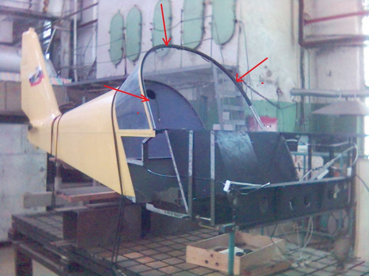

Лично мне удивительна одна вещь. Как только, кто то у нас создает новый самолёт, все начинают галдеть о противокапотажной дужке, а когда это касается "иномарки", все благополучно (благоразумно) забывают об этом. Даже забавно смотрится порой Улыбка.
Ну почему же о ней забыли -вот она + на фонаре такая же + высокий киль , что тут не так с безопасностью ?
Вопрос был скорее риторический, но раз уж ответили...
Вы всерьез считаете что эта трубочка, которая является формообразующей фонаря что то может выдержать? Давайте прикинем теоретическую линию предполагаемого (тьфу-тьфу-тьфу) капота, без деформации и нагрузки на элементы конструкции и ужаснемся.
Да, обзор у этого самолета потрясный, но учитывая где и как мы летаем, думаю, было бы не лишним озаботится о нормально дуге безопасности. При малых колесах и наших реалиях, думаю это было бы весьма актуально.

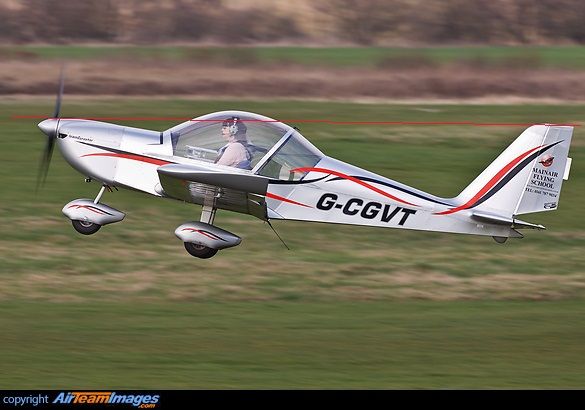

Линия на рисунке показывает, где тот высокий киль, где ремни (толку от них при перевороте не будет вообще, ибо они существуют там скорее для самоуспокоения) и где голова пилота. Упаси господи, но при капоте от фонаря будет просто лепешка. Потому и говорю, что не плохо было бы предусмотреть...
Ну да речь не об этом. У буржуев подобных самолетов много и отчего то никто не парится, хотя казалось бы оно само напрашивается. А так самолетик приятный и простой как велосипед, ничего сложного и заморочного, что не может не радовать.
у при катастрофе (если самолёт падает на землю сверху) вряд ли какие дужки помогут , речь  идёт про капот на разбеге или пробеге после  приземления , а при этом случае главной дужкой безопасности является высокий киль и пристежные ремни  . Вряд ли западяне поступаются безопасностью и не прощитывают все варианты , выпуская  сертифицированный самолёт в серийное производство по миру .
В любых нормах предписывается случай аварийной посадки - в данном случае это падение на спину в случае капота, или в ином - без разницы. При этом надо выдержать перегрузку 2g без повреждения пилота - и если будет доказано, что его голова не пересечет линию "верхушка киля - носок капота" под указанной нагрузкой: то норма выполнена.

На мой взгляд это уже сами пилоты пренебрегают безопасностью , не затягивают привязные ремни как положено , чтоб свободней было в полёте . Тому подтверждение -фотка чуть выше , у пилота ремень не притянут и положение его посадки отклонено от линии безопасности .

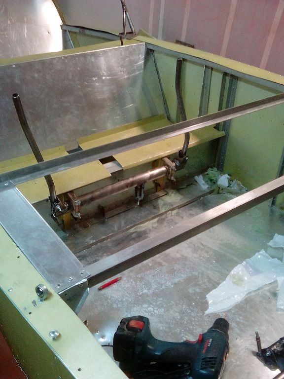

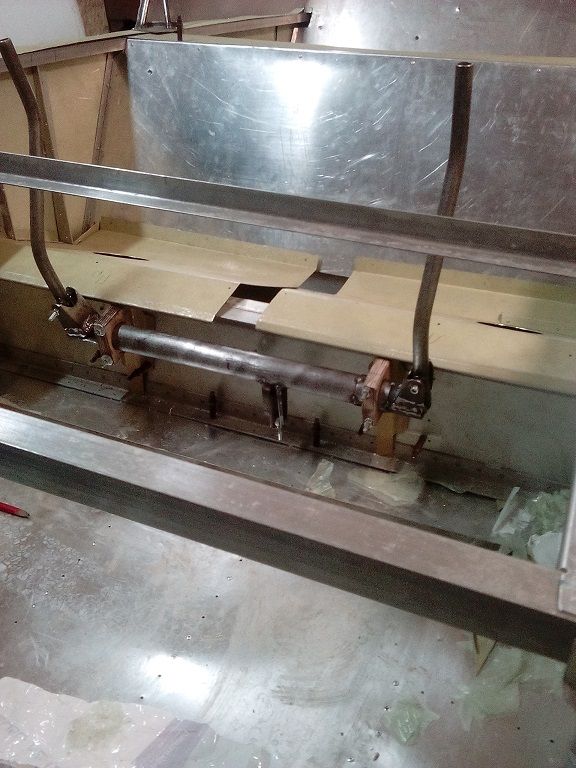

Фотки РУС.
    78,6 КБ · Просмотры: 198
    78,8 КБ · Просмотры: 206
Cobra  это  всего  лишь  дальнейшее развитие этого  самолета,  я  в курсе, силовая схема та же.
nick  продавать  будете  или  в  свободный  доступ  сможете  скинуть?
